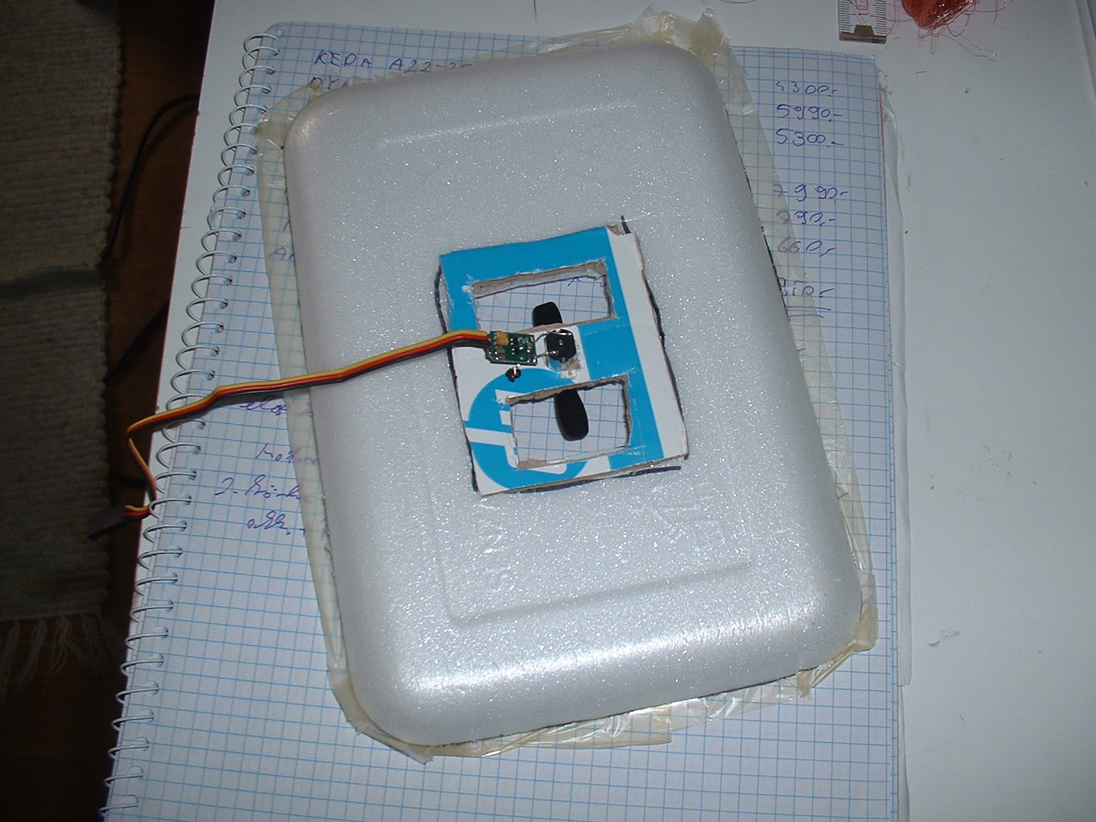

amúgy a légpárnásban csak egy moci lesz egy MDLD 225 ami elég lesz szerintem a durván 320-340g-os gépecskéhez (amit lehet habból csinálok rajta)
egy 3 cellás lipo fogja táplálni a mocit egy 30A-es szabályzón át.
mellékeltem egy képet ami alapján csinálo a gépet:
Az Arocopter GEM-2 1962-ben csinálták Dr. Bertelsen kisérleti járműve volt.
bedobok egy hasonló rc légpárnás videót is itt[i]

(#) djtometkow válasza djtometkow hozzászólására (») Márc 1, 2008 /
elkészült az első kísérleti modell
egy rossz szervóbol csináltam és egy depron tálból
(alul az a szoknyaféleség az szemeteszsák

(#) pittyu válasza djtometkow hozzászólására (») Márc 1, 2008 /
Szia. A légcsavart a tálca sikjába tedd ,pár milis réssel.A mocit fent megfogod valami kengyellel.Szoktak beletenni kis terelőlapátokat, hogy a motor forgatónyomatékát konpenzálják.
