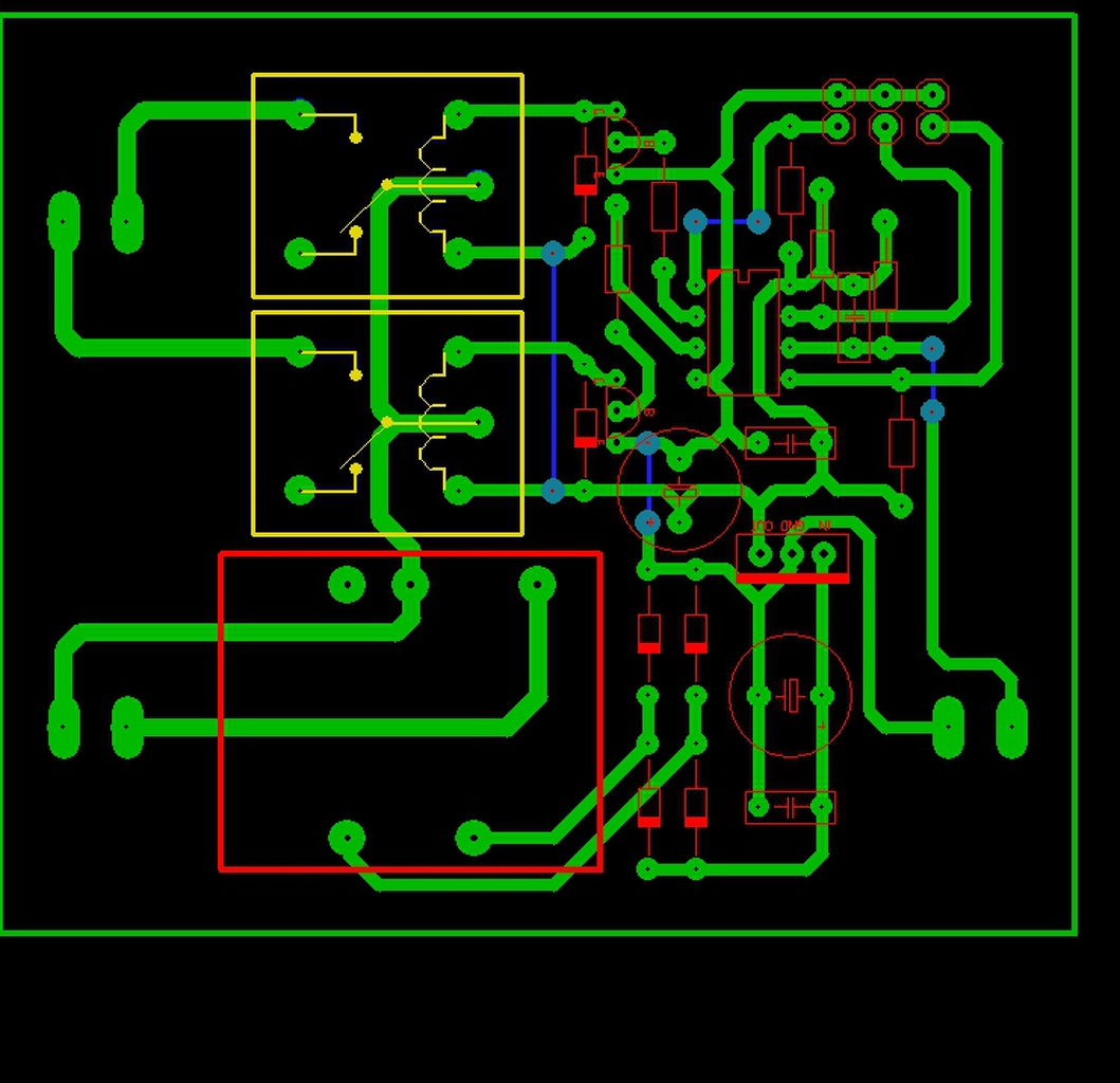

Arra gondoltam, hogy a nem furatfémezett panelen alkatrész oldalról is forraszható a foglalat, akkor a kérdéses két-két lábához be lehet forrasztani az SMD kondenzátorokat az alkatrész oldalról is.
Sajnos nem olyan a panel kialakítása. De talán a foglalat lábaihoz hozzá tudom forrasztani. Bár elég necces lessz.
