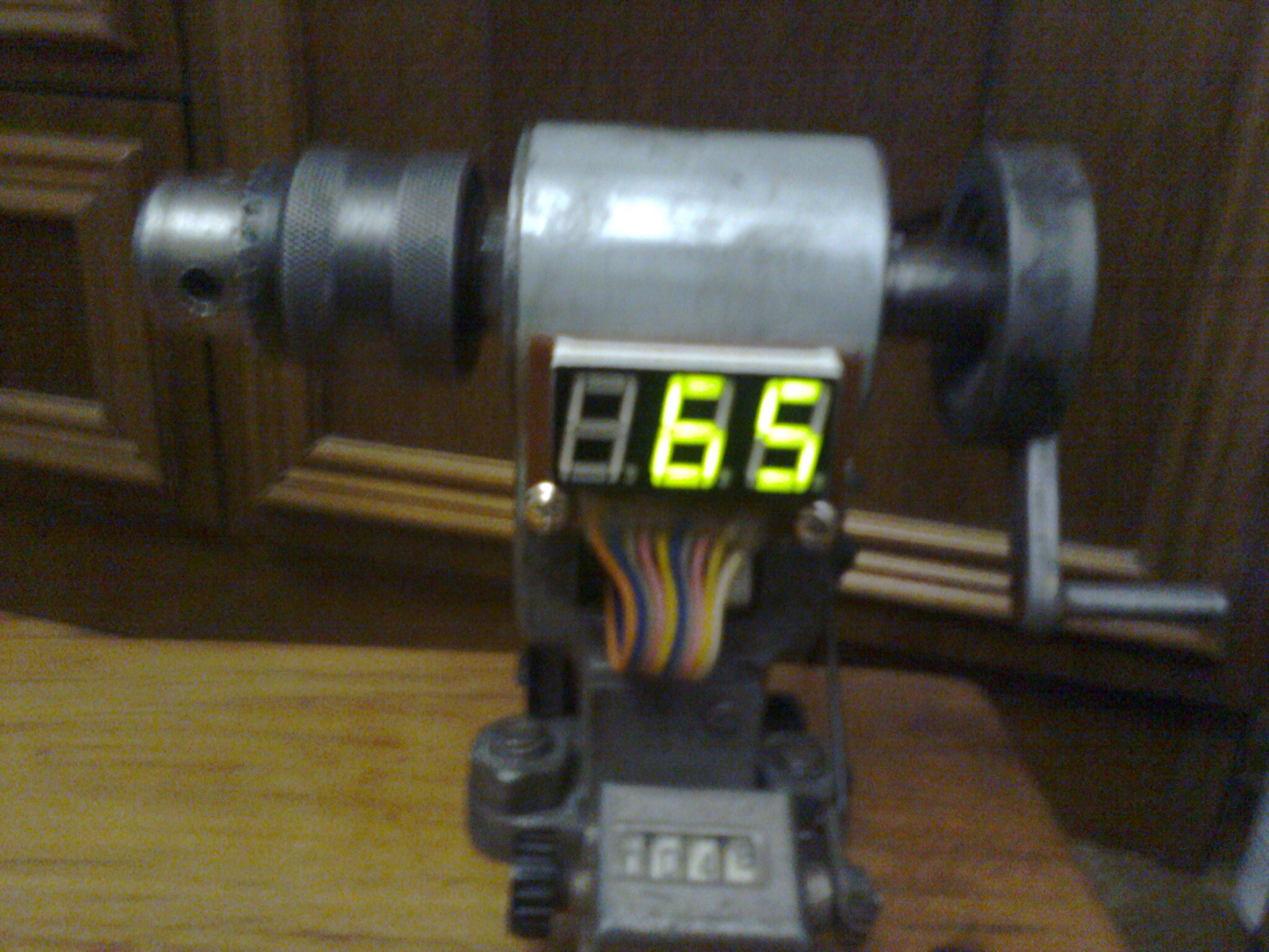

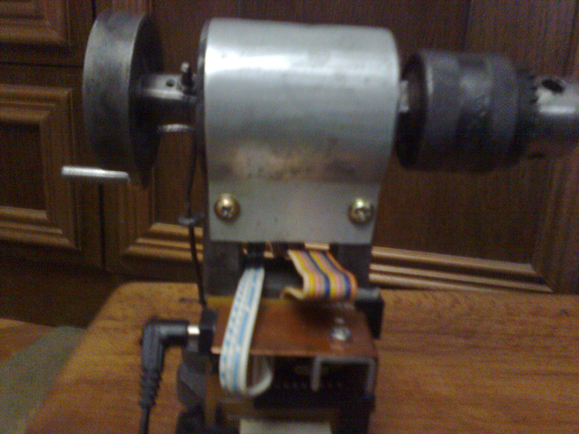

Miért kevés? A tekercstestet forgathatja akár vízimalom is, annak a fordulatát miért nem lehet mechanikusan számolni? Persze így sokkal precízebb. ( Nagyon ügyes gépet alkottatok)
Az alapötlet és a teljes kivitelezés Doncsó-é én csak a programot írtam a géphez (azt soha nem is láttam élőben!)
Azért a reed cső helyett inkább optót, vagy hall elemet használnék - azok ugyanis nem kopnak. A reed cső igen.
A visszafelé számlálás mire is jó ? Ha ott vagy a gép mellett a kellő menetszámnál úgy is megállítod (ha jobb a program akár automatikusan is megáll) tehát visszatekerésre nincs szükség. Ha kész tekercset (mondjuk mert leégett) akarsz letekerni akkor csak fordítva teszed fel a csévét és úgyis kézzel húzod a "derótot" , ott is csak a menetszámolás a cél.
Amatőr tekercselő vagyok, ha kiugrok a menet-menet mellé tekerésből néhány menetet vissza kell tekernem, ilyenkor jól jön. Ráadásul a programot egyszer kell(ett volna
![]() Idézet: Ezért van a gépen a szálvezető amit a program irányít itt ez nem fordulhat elő (csak jól van megírva a program)„ha kiugrok a menet-menet mellé tekerésből” ![]()
De bizony előfordulhat. Valamint a sorszigetelés berakásakor is hasznos. Huzalhibánál is. Én elég sokat tekercseltem, tudom (automatával is).

Abban igaza van, hogy ha már nekifog programot irni, akkor már irhat kétirányut is, használni lehet, hogy nem fogja.
Mint írtam akkor nem volt rá szükség-nem láttuk értelmét .Most meg már elég nehézkes lenne átírni
A hozzászólás módosítva: Jan 3, 2016
Velem is elöfordult, igy azota igyekszem a programokat univerzálisabbra irni, mert az ember sohasem tudja mikor mi fog elöbb utobb kelleni. A nem használt bemenetek/funkciok senkit nem zavarnak, de nagyon tudja az ember szidni a felmenöket, ha kellene egy bemenet/funkcio és nincs.
Ez nem csoda, mint tudjuk "egy programot nem lehet befejezni, csak abbahagyni".
Nem kell ehhez semmi csak két reflexios optokopler meg egy rágogumi csomagolás. A tengelyre a csomagolásbol felragasztasz egy gray kodot. (__|.) és már megy is
1,1 az egyik irány 0,1 meg a másik Több tucattal éptettem hajdanán a (félprofi-) magnokba még processzor sem kellett hozzá.
Nem értetted meg amit írtam ... Nekem nem kell tekercselő azért nem építek ,a programot azért írtam mert Doncsó megkért rá . Az enkoder elvét működését értem és van is megírt enkoderes számláló programom de az csak számol mást nem csinál , kicsit bonya lenne összeházasítani a már másképp megírt menüvel.
Az enkoder is gray kodot használ, azaz a programot nem kéne átirnod, csak az enkoder nem valo ilyesmibe ( az nem arra lett kitalálva, hogy egyfolytában forogjon és kodoljon.) azokon a gépeken mindig van valami ami amugy is forog, igy csak érzékelni kell.
Rotary encoder miért ne lenne állandó forgásra való ?A cnc gépek szervó motorjainál is használják fordulat és pozíció visszajelzésre , de az igaz hogy helyettesíthető két optovillával és egy furatos tárcsával ...
