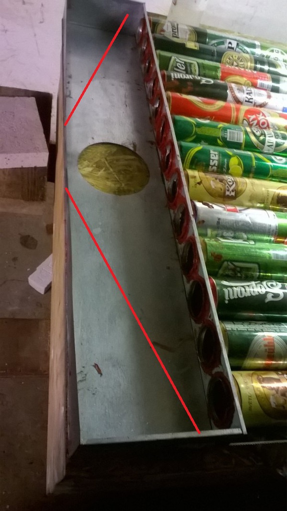

Mielőtt lezárom az osztó/gyüjtőt gondoskodni kell a dobozokon átáramlott levegő egynletességéről. Az egyik mellékelt képen pirossal bejelültem kb hova kéne 2 lemezt beépíteni. De nyilván erre van valami egzakt számítás a saccoláson kívül. Van esetleg valakinek ötlete. Kötbe gondolkodtam az elektonikán. 2 szenzor lesz, 1 a kollektor legmagasabb pontján, ez fogja indítani, ah megfelelő a hőmérséklet, aztán a 2 szenzor veszi át a szabályzást ami a mennyezet légbefúvőjába lesz építve és pwm-ezi a motort, így egy nagyon pontos szabályzást tudok elérni.
Összeraktam a kollektort, de csak azért mert már nagyon útba volt, így fal mellé tudtam állítani, beépítés ősszel.
A hőszenzort kívülről lehet beépíteni, egy vékony alu csővet kell bedugni, majd 2 csavarral rögzíteni, ez egy újítás az előző verzióhoz képest, de nem hülyeség. Pont nem volt a polikarbonát alső lezárásához páraáteresztő szalagom, ezárt kényszermegoldás: pálmatexel vékony szivacs lett felragasztva élbe. Remélem adtam pár ötletet a lehetséges építőknek.
