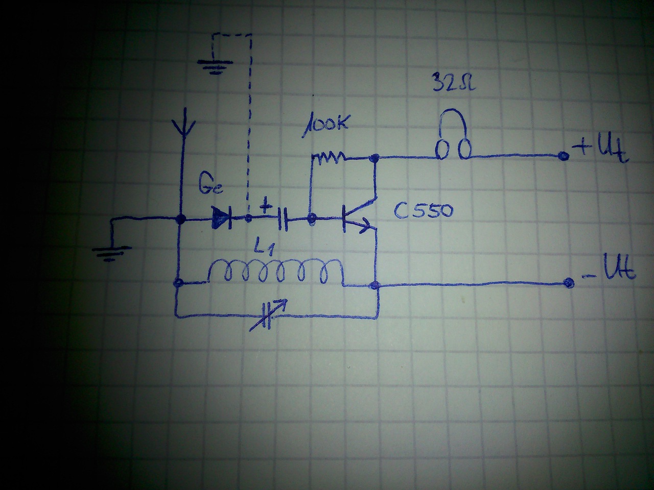

Hali. Van egy kis egy tranyós 'saját fejlesztésű' tápos kristályosom. Ha a dióda és a kondi közzé is rakok gnd-t, akkor miért van erősítő hatása? Ugyanakkor, hogy lehetne leszűrni róla a kábelzajt, mert a hálózat földjét használom.

Oda ne tegyél "földet", hanem inkább a dióda anódja és a tranzisztor emittere közé egy nagyobb (4k7...47k) ellenállást. Ahogyan most van, úgy nem tud működni...
(#) Gyantáscin válasza ELKO26 hozzászólására (») Dec 18, 2015 / 1
A rajz alapján nem is volna köteles szólni a rádió, -ha ideálisak lennének az alkatrészek- mivel a kondenzátorral sorba kötött dióda feltölti azt a csúcsfeszültségre, utána nem történik semmi.
Szerencsédre a diódán záróirányban is folyik áram, ilyenformán a kondenzátoron kialakuló feszültség valamelyest változik a modulációnak megfelelően. A Galfy kolléga által említett ellenállás beépítésével ez a feszültségváltozás nagyobb lesz. Az ellenállás értékét próbálgatással lehet beállítani.

Úgy látom az senkinek nem tűnt fel, hogy az antenna direktben földelve van a rajz szerint.
Elvileg ez meg se nyikkanhatna.

Hát, ismét rátekintve, tökéletesen igazad van

Ez pedig működik gyerekek,pár voltról. Én is furcsáltam hogy a gnd-t az antennán,de így a legjobb. A plusz ellenállás rontja a jóságot. Nem lényeg amúgy csak felraktam a kapcsolást.
(#) kadarist válasza ELKO26 hozzászólására (») Dec 18, 2015 /
Akkor működhet, ha a földelővezeték hosszú, mert akkor az is átmegy antennába.
(#) ha9pi.feri válasza ELKO26 hozzászólására (») Dec 18, 2015 / 1
Üdv! Én is láttam már, olyat, hogy a rádió tetején volt egy virágcserép és abba volt beleszúrva a földelő csatlakozás vezetéke. Minden nézőpont kérdése - mi az antenna és mi a földelés. Azért a nagy számok törvénye alapján jobban járunk, ha mindent a helyére dugunk!

(#) Gyantáscin válasza kadarist hozzászólására (») Dec 19, 2015 /
Adott esetben ez a feltétel teljesül is, mert a nullázott hálózatokon a nullavaezető, ami egyben a védővezető, valahol ugyan le van földelve, de a legtöbb esetben légvezetékként jön az épületbe.
