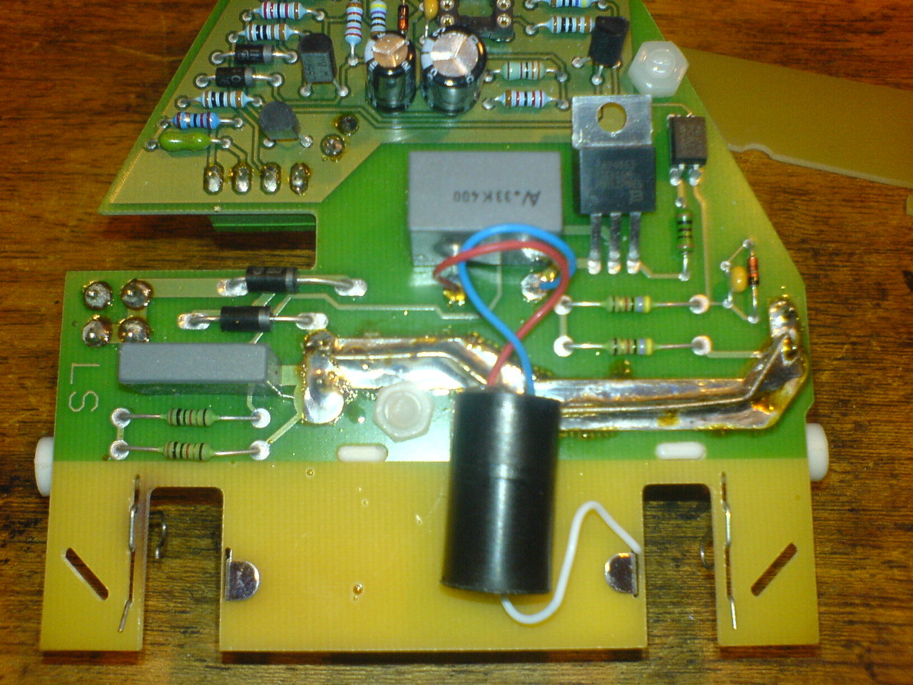

Egy különleges alakú nyák tervezéséhez szeretnék segítséget kérni. Egy tönkrement panelt kellene újra gyártani. A képen látható panelhez képest kissé kisebb méretű és kevesebb alkatrész számúra lenne szükség. Már elkezdtem a tervezést, de nagyon régi (2000-es) tervezőm van, amivel lassan haladok és már szükségem lenne a kész panelre. A gyártást megoldom, azaz legyártatom műhelyben, mivel a kontúrmarást házilag nem lehetne megvalósítani.
Ma akadt a kezembe ez a nyák. Nagyon érdekesnek találtam ezt a katonás alkatrész elrendezést. Nem tudom ez valami filozófiai irányzat volt, vagy csak forrlécen tanulta a szakmát az illető.
Több rétegű, kétoldalas nyákon neked se kellene sokat ügyködnöd, hogy így nézzen ki a műved. Amikor a furatgalvános nyák gyártatva van, ott a vezetővastagsággal sem kell foglalkozni, és a galvánok számával sem. 1000x könnyebb így a tervezés, és szebb is.

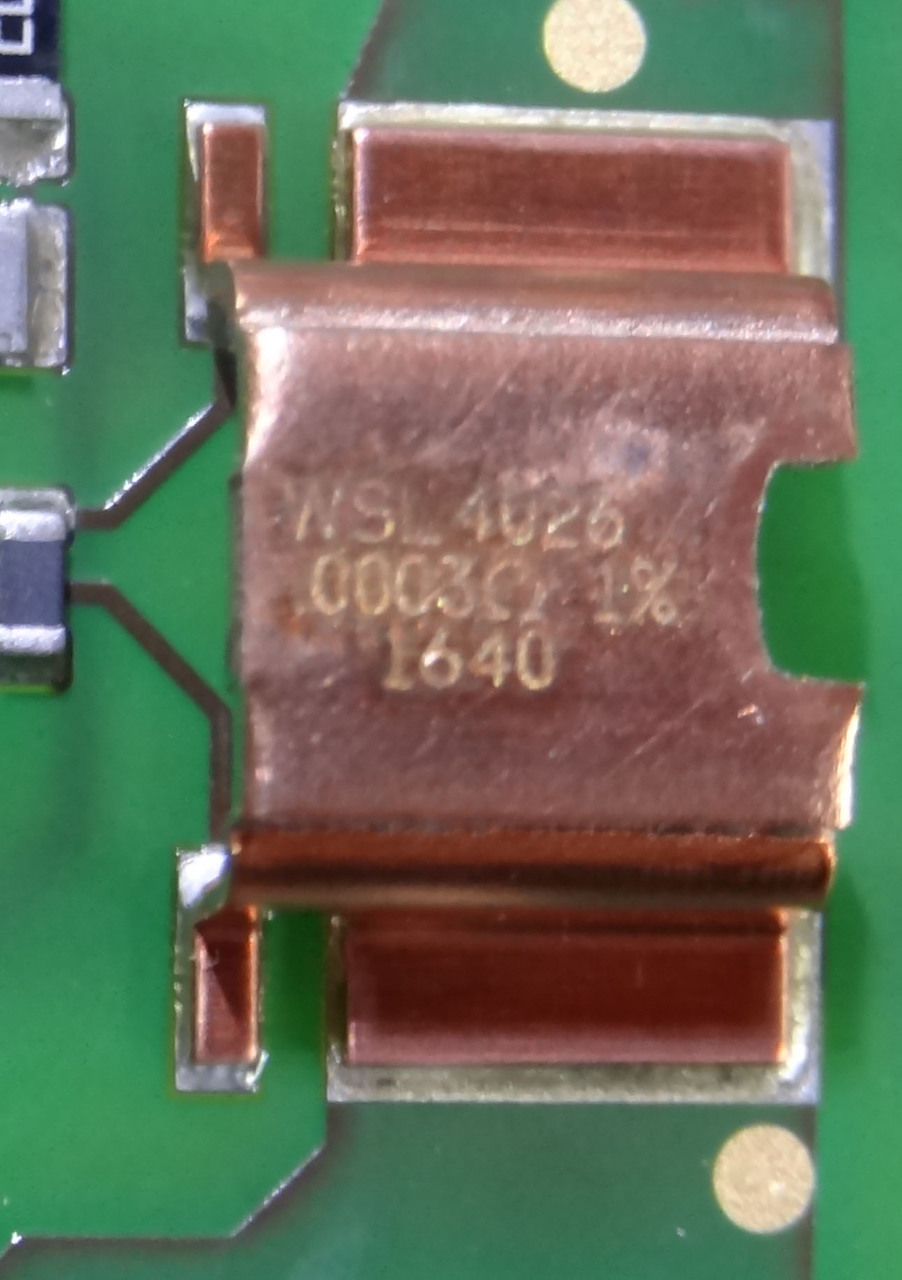

Az szeretném megtudni, SMD ellenállások közül a 0 R-os példányoknak mekkora a terhelhetősége. Konkrétan a 1206 méret lenne most nálam esedékes. Itt-ott találtam utalást 2 A terhelhetőségre, de nem egyértelmű az adat.
Csupán okoskodásként ha valóban nulla az ellenállása, vagy ehhez közeli, akkor azon akármekkora áram is folyhat, hiszen ha nem esik rajta feszültség, akkor teljesítmény sem lesz ami melegítse.
Az adatlapok tartalmazzák, de általában 2A (1206). Az ellenállása <50mOhm, tehát nem 0, de ugye a sima réznek is van terhelhetősége a vastagságtól függően.
Ez riasztó érték. Ha 50 mR az ellenállása, akkor az 0,05 R, amin 2 A áram hatására már 0,1 V feszültség esik. Ez szokatlanul sok! De legalább közelítőleg lefedi a 0,25 W-os terhelhetőséget, az így keletkező 0,2 W hővel.
Ütközik az valamilyen elvárással, hogyha magam készítek SMD átkötést, pl. 0,25 mm vastag rézlemezből. Az SMD itt azt jelenti, hogy a rézoldalon van, és csak a két vége ér le. Ez akár lehet éppen valamilyen járatos méretben (pl.1206-nak megfelelő) vagy akár egyedi is.
Jól gondolom, hogy ennek a terhelhetősége sokkal nagyobb lehet, és a várható ellenállása sokkal kisebb?
A furatszerelt áramköröknél "drótot" használtak átkötésnek az sem sértett semmilyen szabályt , nem ütközött elvárásokkal . Csak arra kell vigyázni hogy a lemezke alatt legyen valami szigetelő anyag ha olyan helyen van az átkötés ahol mechanikai behatás érheti . És jól gondolod egy ilyen lemezen sokkal nagyobb áramok szaladhatnak mint a nyák vezetőrétegein , ezért sem tartom szerencsésnek a dolgot (egy zárlat esetén a nyák villan el nem az alkatrész) ...

A gyári söntök is ilyenek, pl:

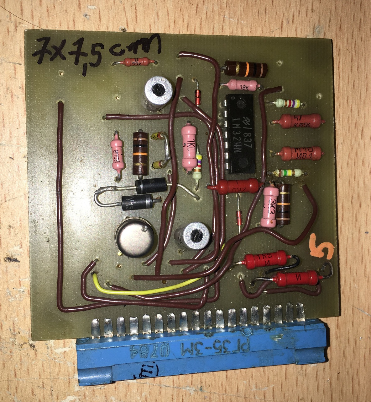

Tudom, nagy kérdést teszek fel, de valakinek lenne ideje és türelme ehhez egy nyáktervet kapcsolási rajzzal készíteni? Sajnos nincs tapasztalatom tervezőprogramokkal, és kapcsolási rajzom sincs ehhez a PWM kártyához. Természetesen minden kérdésre válaszolok, méréseket elvégzem ha szükséges. Az IC egy LM324N típusú műveleti erősítő, amely tokozást fog kapni (azaz cserélhető lesz), a tranzisztor típusa BC301. Előre is köszönöm a segítséget!
Esetleg ha egyszerűbb, rakj be 2-3db-ot párhuzamosan. Én megmérném, mekkora feszültség esik 2A-nál, az 50mOhm-ot nagyon nagy éttéknek gondolom, de lehetséges, hogy ekkora...

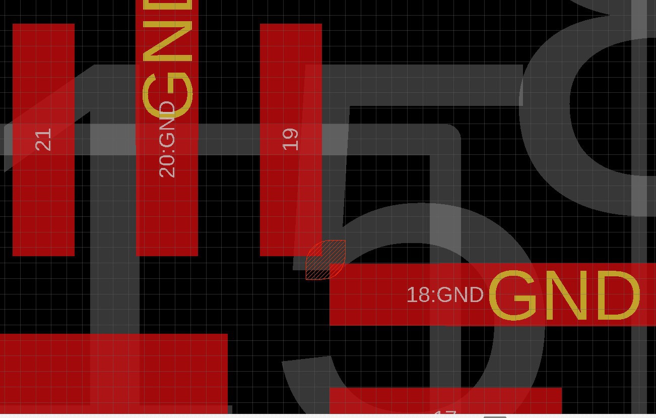

Éppen tervezés alatt ál egy NYÁK-om. Az eszközben egy ICM-20948 is helyet kapott. A problémám, hogy elképesztően kicsi ez az IC. A sarkainál található lábak nagyon közel vannak egymáshoz. A távolság mindössze ~0,035mm. Ezt hol lehetne emberi áron legyártatni? A kínai gyártóknál a minimális távolság 4mil...
Változtasd meg a PAD méretét. Ha rövidebbre veszed (akár csak a sarkoknál lévőket), akkor nagyobb lesz a távolság.
És tényleg van rá lehetőség.
![]() Köszi a tippet.
Nem ajánlottam volna, ha nem működne a dolog.
