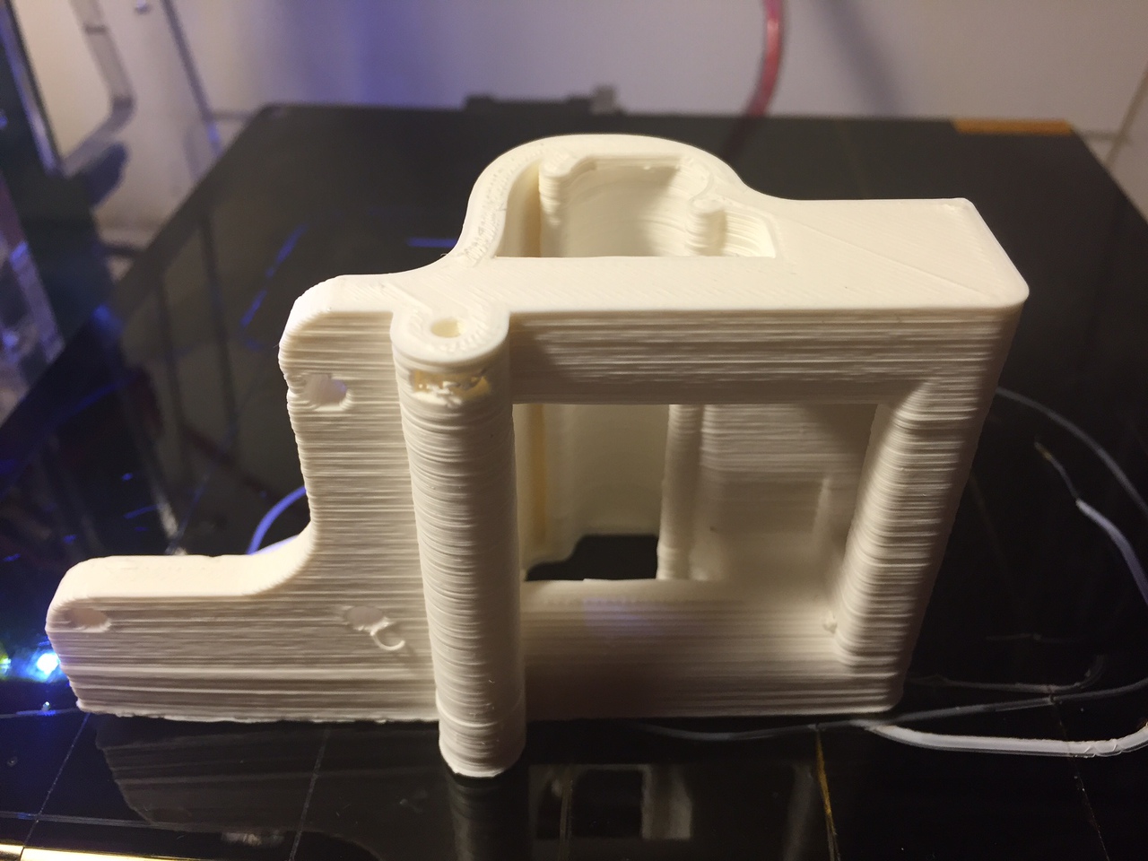

végre rászántam magam ABS nyomtatásra. Herz filamentet vettem. Ki mit tapasztalt, melyik gyártóval legkevesebb a baj? 230-250 között javasolják a nyomtatást. több különböző hőfokon próbáltam, 245 körül már jónak tűnik az adagolás, de még azzal küzdök, hogy az első rétegnél kattog, akad az extruderem. Felemeltem az első rétegvastagságot ugyan akkorára mint a többi réteg készülne, de így is kattog, mintha nem tudna kijönni rendesen az anyag. ha picivel (0.05 és 0.08) emelem az első réteg vastagságot akkor már láthatóan is jól jön az anyag viszont így nincs rendes tapadásom. (Kapton + hajlakk) "Kattogós", PLA-nal bevált első réteg esetén ha épp sikerül jönnie az anyagnak akkor nagyon jól megtapad, de úgy látom az az abs anyagsűrűségnek nem jó Hőfok problémám lenne? (asztal 120-fok.) egy 20x20 mm-es kockát sikerült nyomtatnom, de ott viszont a rétegek összetapadásával volt gondom. (0.2 rétegvastagság, 0.4-es fej)
Ha nincs fűtött terű nyomtatód abs-t nem tudsz úgy nyomtatni hogy erős rétegek alakuljanak ki, csak akkor ha lapos tárgyat nyomtatsz így az alsó fűtés még melegen tartja a műanyagot.

Probléma lehet:
1, az első réteged túl kicsi (mérd meg tolómérővel, egyszerű) 2, kicsi az extruder motor teljesítménye. Be kell állítani a stepper meghajtót (A4988 vagy DRV8825 feltételezve), de nagyon óvatosan, mert ha szigeteletlen csavarhúzóval próbálod, akkor komoly károkat okozhatsz. A legtöbb helyen erámia csavarhúzót javasolnak hozzá 3, ha nem a motor ugrik, akkor még mindig lehet gond, hogy a bordás kerékre nincs eléggé rászorítva a szál 4, a bordáskerék nem elég éles, vagy eltömődött 5, ha ABS-ről beszélünk, akkor szimplán az is előfordulhat, hogy túl puha az anyag, sokkal lassabban kellene nyomtatni hirtelen ennyi

ahogy figyeltem, megfogtam a szálat és mikor kattog mintha visszafele ugrana egyet, pedig épp nem visszahúzásnál van. Ha jól tippelem ez jelenti a motor ugrását ? gondolom nem is tesz jót neki hosszútávon ? Azthiszem a bordáskerék életlenségét kizárom, mert mikor kiszedem a szálat látszik rajta a kapaszkodás.
A motornak nem kifejezetten árt, hogy visszaugrik. Ha nem melegszik sem a motor, sem a meghajtó, akkor tekerhetsz egy picit fölfelé az áramerősségen, de ha rendelkezésre áll a motorod adatlapja, akkor pontosan be is állíthatod a motornak megfelelő maximális áramerősséget. A referencia ellenállás függvényében a léptetőmotor meghajtód elméleti maximuma is változó lehet. A legtöbb kínai A4988 általában csak 1A-t tud a 2A helyett.
I = Vref / ( 8 x RS) I - a léptetőmotorod max áramerőssége Vref - bemeneti feszültség a meghajtó IC REF lábán RS - "sense resistor" ellenállása Ahogy írtam csak óvatosan a trimerrel, mert könnyen kistüheted, nem csak a végfokot, de az elektronika egyéb részeit is!!!
végigpróbáltam több lehetőséget amit javasoltál, köszönöm szépen
természetesen mindegyiknél egyenként tesztet nyomtattam. a kezdő réteget emeltem --> kattogás maradt emelt kezdőréteg + áramerősség növelés --> nagyon ritkán kattog, 2. rétegnél megszűnik. Tapadás miatt inkább hagyom alacsony első rétegen, mert tapadással így is van gondom, de az már dobozolással szerintem talán megoldom. Nyugodtan szóljatok rám, ha túl sokat kérdezek hülyeségeket vagy épp feleslegesen Csatolok képet, réteg vastagságokkal és anyag adagolás sebességgel játszottam. Most az lenne a kérdésem, hogy csak én vagyok túl kekec, és maximalista a nyomtatómmal, vagy ABS-nél ne várjak jobb minőséget mint ami a képen látható ? a görbülésből adódó csíkokat megértem, de ahol nincs vetemedés ott viszont már nem értem miért ilyen csíkos, ronda. ? (a kézi feliratok csak jegyzetek magamnak a teszthez) a nagy nyomaton az alsó szélesedéseket megértem, de az összes többi csíkozódást nem, mert PLA-val tükörsima a rétegek egymásra épülése. már 0.3-ig felmentem (fej 0.4) de nem segít. az extrudalas csökkentése sem, mint ahogy a 3. teszt objektum henger részén látszik csak anyagszegény lesz. A extruder anyagtovábbítás mm pontosra van kalibrálva.

Szia. Herz ABS el nekem is ilyen gondom volt. Az oldotta meg hogy az első réteg hőfokát 270 re állítottam (elég magasnak tartottam de bevált), aztán a többi réteget 255 fokkal nyomtattam. Ez a ronda nyomtatás meg nem normális az ABS-nél se. Próbáld meg lassabban nyomtatni, tárgyhűtéssel. Remélem neked is segítenek ezek. A vastagsága még a turkálósnak is mindig pontos, nem láttam még 2mm es szálat Herz-ben.

A képek alapján nekem elsőre nagyon úgy tűnik, hogy valami határozott gondod van az anyagtovábbítással.
Milyen típusú extrudert használsz? Ritkán nyomtatok ABS-el (nem szeretem a vetemedése miatt), de ha igen, akkor jellemzően a kész felület sokkal simább, mint a PLA, szinte a rétegek sem látszanak már.

direkt extrudert, vagy nem is tudom hovatalosan hogy nevezzem magyarul , a nem "bowdeneset". nem értem még mindig, pedig sok tanácsot kaptam, és végig is jártam egytől egyig mindet. ha PLA-t nyomtatok szinte tükőrsíma a felületem, természetesen a technológiából adódóan a csíkozás a fénytörésben látszik, de a körmöm sem akad meg olyan sima és pontos. Már már csak az anyag sz*r minőségére tudok gondolni. Talán nem egyenletes eloszlásban egyforma az anyag olvadása? a hőfokom stabilabb mint a forint . Teszteltem már úgy is, hogy 150%-osra állítottam az anyagtovábbítást és akkor sincs már akadási problémám. Drasztikus tempóval tudom tolni az anyagot, és olyankor a levegőbe tolásnál nem látok hibát, "buborékozás", pattogás sincs.

Nekem mondjuk ez sebességnek tűnik, és z-jerk-nek mintsem extrudálásnak.
Próbáld ki azt hogy drasztikusan leveszed a sebességet. Most fogyott ki a "Kínai" pla-m és kezdtem nyomtatni a Herz-es PLA-val. Ég és föld a különbség, nagyon jó a herzes a kínaihoz képest.

Nem tudom, hogy nekem, vagy esetleg másnak válaszoltál, mert az "új hozzászólás"-t nyomhattad, de feltételezem, hogy mégiscsak nekem szólt, így válaszolok. A sebesség levételével kezdtem. Ahol 40-60 sebesség volt beállítva eredetileg a Repetier programban, most 20-30 sebesség-értékek szerepelnek nálam, de semmi eredmény, csak kuútya lassan készül a nyomtatás. A z-jerk-et nem pontosan értem, mert ez az irány mozog legkevésbé. Egy réteg ideje alatt nem is mozognak a léptető-motorok. Csökkentettem a rétegvastagságot 0,2-ről 0,1-re. A recézettség is ennek megfelelően finomodott. Próbáltam figyelni munka közben a nyomtatót, de a fekete anyaghoz akkora fényerő kellene, hogy pontosan lássam a részleteket, hogy még nem sikerült meggyőzően észlelnem a hibát. Azonban lehet valami, amit a weboldalon írnak az egyenetlen filament átmérőről. Habár én digitális tolómérővel mértem a szál átmérőjét, és egyenletesnek tűnik 1,66-1,67mm mindenhol. Nyomtatás közben mégis mintha néha kimaradna a szál néhány cm hosszban. Ez ugye nagyrészt összeolvad a következő réteggel, így csak ilyen recék maradnak vissza. Írtad, hogy ég és föld a különbség a kínai és a Herz-es PLA között. Miben nyilvánul ez meg igazából?
A z-jerk elviekben egy sebesség lassítás váltásoknál. Már ami én ki tudtam venni az angol nyelvű leírásból. Nincsenek nagyon képeim még a Herz-es anyagról. A kínai így néz ki a Herz sokkal szebb.(oldala simább)Egyedül a hőmérsékletet változtattam meg Kínai PLA Extruder 200 fok, Heatbed 90! Míg a Herz-es 180/40 fok! Mikor az első réteget nyomtatod akkor látszik a lerakott vonalakon pl. hogy milyen egyenletes a vonal. Széle hullámos vagy elnyírodott. A kínainál volt mindkettőre példa. Pedig megmértem 1.75 volt mindenhol...És mégsem olyan mint a Herz mert ott elsőre szabályos nyíl egyenes a nyomat.
