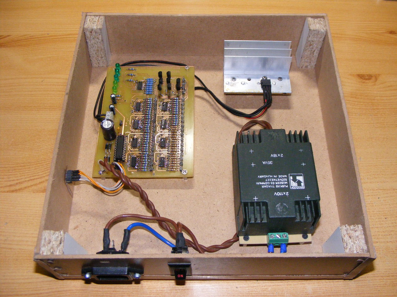

Bemutatom legújabb szerzeményem egy 8x8x8-as LED kocka. Sok-sok munkaóra van benne. Az alap konfiguráció egy MSP430 microcontrollerel vezérelt 74hc595 shiftregiszterekből álló áramkör. Erre épült rá a tápegység rész illetve tranzisztoros meghajtó fokozat. Ezen dobozolás még új nálam, bútolapszabászati hulló szinezett furnérlemez, a tápellátás egy jó öreg 2x18VAC puskás trafó.
Programozást illetően érdekesség és egyben kihívás, hogy nem használok semmilyen hex generátort szimulátort és hasonló programokat, csupán leskiccelem az adott effektet, a program energia ide ben valósult meg. Tervezem egy cikk létrehozását is. Működés közben. A hozzászólás módosítva: Feb 14, 2016
Hello! A program Eagle 4.15, a gyár Eurocircuits (Eger). Üdv, Andor

Lehet csak nekem nem világos, de mire gondoltál itt: Idézet: „Programozást illetően érdekesség és egyben kihívás, hogy nem használok semmilyen hex generátort szimulátort és hasonló programokat, csupán leskiccelem az adott effektet, a program energia ide ben valósult meg.” Én a 3*3*3-as kockámhoz készítettem egy programot, ami mátrixokat generál a könnyebb kezelhetőség miatt. 512-lednél hogyan oldottad meg segédprogram nélkül? Üdv. Balázs

Vannak 3d animátorok pl 5 ös kockára. Levázoltam a 8 réteget majd megcsináltam a 8 regiszterhez tartozó sorokat. 1 sor 1 regiszter 2 sor 2 regiszter. Alapul mindig egy réteget veszek figyelembe erre rakom ki a mintát a minta "vastagsága" az aktív elmeletek számától függ, lásd a forgó rotor a videómban. Természetesen ha már eltérőek az egyes szintek mintái akkor multiplexelni kell.
