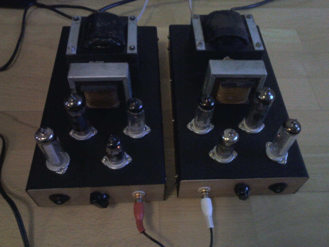

(#) boti2 válasza konyak6 hozzászólására (») Jan 26, 2016
Szia! Ha még aktuális a Capri kimenős kérdés, a szekundereket oldalhelyesen kösd párhuzamosan. A trafók EL84 SE-hez és 6 ohmos hangszórókhoz valók 5k/6ohm-ra illesztenek. Ez azért jó hír, mert "viszonylag jól" illesztenek 4 és 8 ohmra is. A képen látszik, hogy hogyan vannak bekötve eredetileg. Egyébként méretükhöz képest meglepően szépen szólnak, még a saját Capri hangszórókkal is.
A hozzászólás módosítva: Jan 26, 2016
(#) konyak6 válasza boti2 hozzászólására (») Jan 26, 2016
Köszönöm a segítséget. Jelenleg csak egy szekunder van bekötve. Nem voltam benne biztos hogy mind a kettőt be kell. De megvan a holnapi munkám. Ha hazaérek ez lesz az első dolgom.
Nincs mit! Jópofa a két monoblokk. Valószínűleg javul a hangja, ha mindkét szekundert használod. Ha van időd, esetleg írd meg, h. mik a tapasztalatok. Egyébként a Capriban meglepően jók a kimenők a viszonylag kis méretük ellenére. Vékony lemez, hanghoz készített anyagból. Látom ECCxx és EL84 SE. Ha lehet még pár kérdésem: milyen erősítő kapcsolást építettél meg? Te tervezted, vagy valami beváltat használtál?

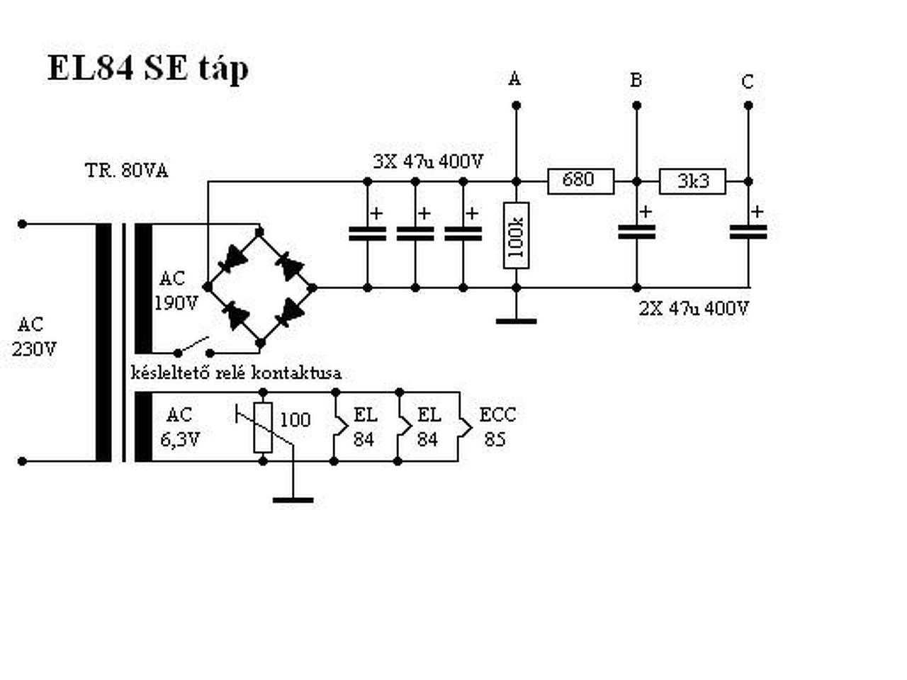

(#) konyak6 válasza boti2 hozzászólására (») Jan 27, 2016
Bekötöttem mind a két szekundert, de van egy kis gondom az egyikkel.
Az EM84 kivezérlésjelzőm csak egy bizonyos hangerőn működik rendesen. A videón látszik, hogy csak 3/4 hangerőnél működik. Ezt csak az egyik szekunderrel produkálja. A másikkal tökéletesen működik. Szakadásmérővel rámértem mind a két tekercsre. Az egyik 2,1 Ohm, a másik 2,2 Ohm. Mi lehet a probléma? Menetzárlat? A másik monoblokk tökéletesen működik.

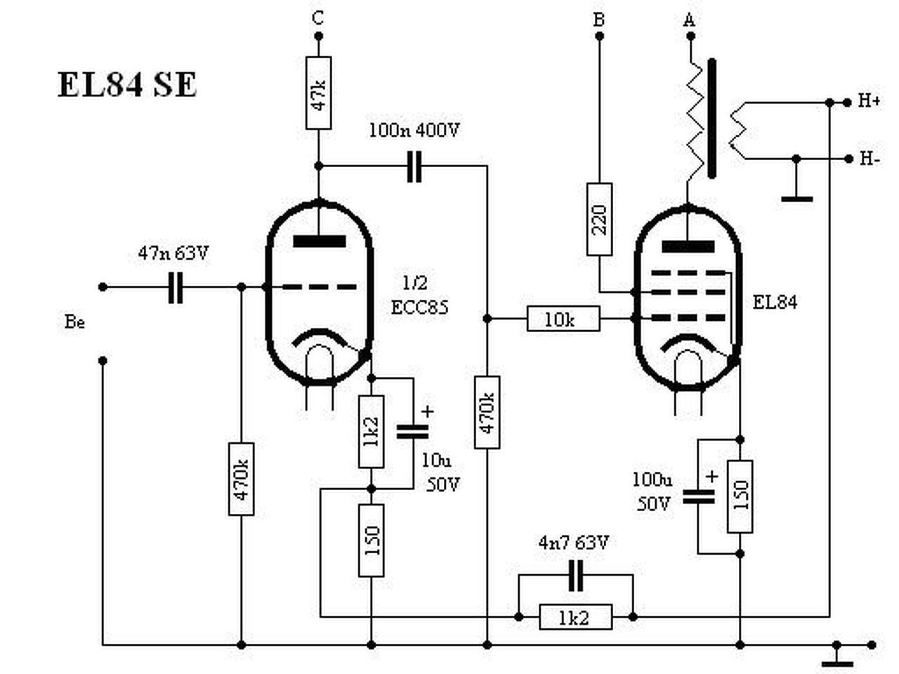

(#) boti2 válasza konyak6 hozzászólására (») Jan 28, 2016
Tudnál feltenne egy kapcsolási rajzot. Így csak sötétben tapogatózunk. (Beleértve a kivezérlés indikátort és a tápot is.)
Még egy dolog. Nézd meg, hogy oldalhelyesen kötöttél-e mindent. Egymáshoz is és a GND-hez is. Szerintem is az a legvalószínűbb, hogy vagy a szekunder van szembekötve, vagy a visszacsatolást veszed rossz oldalról, vagy a GND került rossz oldalra.
(#) konyak6 válasza boti2 hozzászólására (») Jan 28, 2016
Átnéztem a kapcsolást. Nincs elkötés, oldalhelyes minden. Csináltam már ennél bonyolultabb csövest is. A két monoblokk egyszerre készűlt. A gond szerintem a kimenővel van. Ha csak az egyik szekundert kötöm be (ezt hívjuk 1-nek) minden rendben. Ha csak a 2-es szekundert kötöm be, előjön a jelenség. Illetve ha mind a két szekunder be van kötve. A kimenők sárga vezetékeit kötöttem a testre, a barnák a pozitívak, innen megy a visszacsatolás is. Ha keresztbe kötöm a szekundereket, irdatlan sípolásba kezd az erősítő.
(#) steelbird válasza konyak6 hozzászólására (») Jan 28, 2016
Miért nem cseréled meg a két végfok kimenőjét? Egyből kiderül, hogy a kimenővel van-e a gond.
(#) konyak6 válasza steelbird hozzászólására (») Jan 28, 2016
Kikötöttem a visszacsatolást. A probléma megszűnt. Ráadásul nőtt a teljesítmény(érthető) és több lett a dinamika. Most mind a két szekunder be van kötve. Úgy is keveseltem a 2 W teljesítményt. Most 4 van, és az asszony már rám szolt, hogy hangos(fél hangerőn). Hallható minőségromlás nincs. Ez így marad. A gond szerintem a visszacsatolásnál lehetett. Mindenesetre köszönöm mindenkinek a segítséget.
