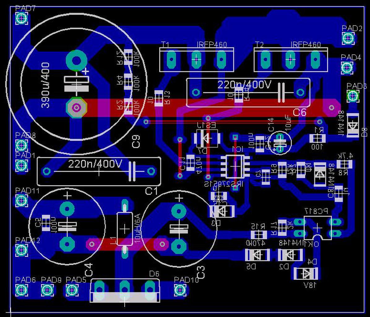

Egy pillanatra beköltözött az élet a tápomba ETD49 maggal: 35/4/5/5 menet, 1150/138uH.

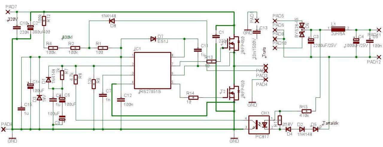

Mellékletben csatolom a próbanyáktervet és a rajzot. AN-1160 ajánlás másolata.
FIGYELEM!
Senki ne építse így meg, mert nincs meg a 7mm!
Negatív véleményeket elfogadok.

(#) Skori válasza Transztyuszeres hozzászólására (») Feb 26, 2016 /
A videókat nem tudom megnézni, itt kicsi a sávszélesség. A nyákterv a korábbiaknál jobb, de az a 220nF/400V rossz helyen van, így semmit sem ér.

(#) Bassmester válasza olahtamas hozzászólására (») Feb 26, 2016 /
Értem, tehát stabilizált az ícé tápja, akkor ez a lehetőség kizárva.
Viszont nem javaslom hogy ezzel a nyákkal tovább kisérletezz, több komoly baki van rajta.
Az alsó meghajtásban igen nagy a hurok, jelentős lehet a nyákpálya induktivitása és a félhíd is a gate ellenállás alatt van elvezetve. Az ícé com-ja rövid úton menjen az alsó fet S-re, a vs szintén röviden a felső fet S-re, stb...
Kialakíthatnál kettős rezonáns-kondis megoldást is védődiódákkal.

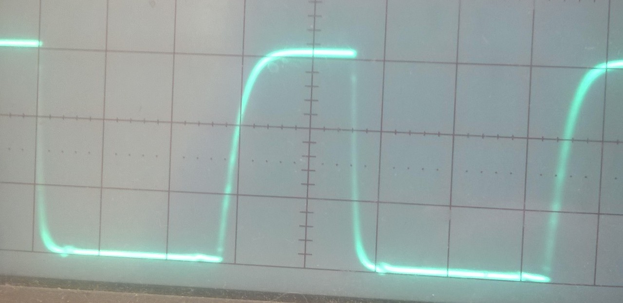

Tárolós szkóp híján megnöveltem a szoftstart kondit +500µF-ra.
Eredmény: youtube vidi
A Gate jel nem egy álom...
Lehet ez gond?
(#) Transztyuszeres válasza Transztyuszeres hozzászólására (») Feb 26, 2016 /
Lecsökkentettem az indító frekit, szerintem tűrhető.
5V, 2us/DIV:

(#) Transztyuszeres válasza Transztyuszeres hozzászólására (») Feb 27, 2016 /
A kapcsolási rajzon elírtam R15-öt az optónál!
Nem 470k, hanem simán 470 Ohm. Bocsi.
