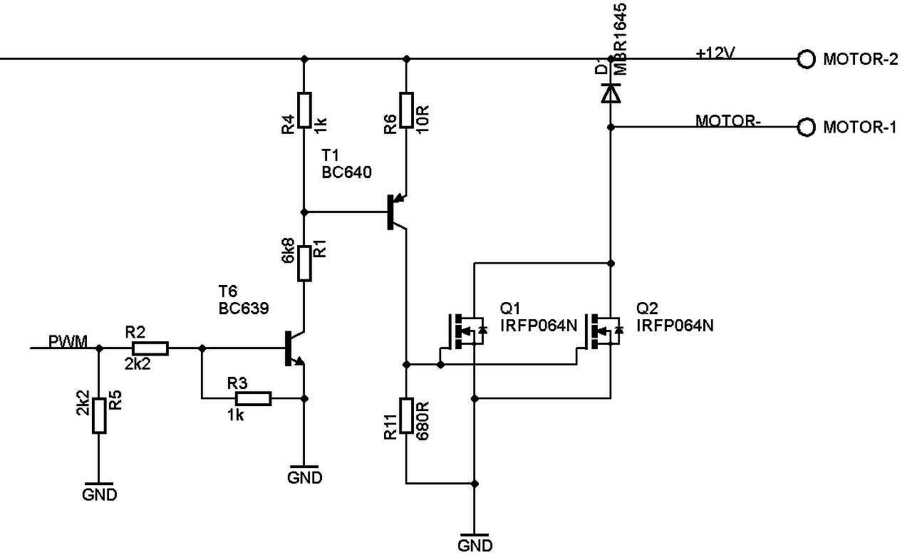

Az lenne aszerény kérdésem (mint kezdő) Hogyan tudok arduino-val 12V és akár 18A hasonlóan növelni vagy csökkenteni mint egy potméterrel? Példa: fényerő csökkentés , növelés. Köszi!
pwm-el. Vannak rá példaprogramok, mintakapcsolások. Az a lényeg, hogy az Arduinó külön tápon legyen a szabályzotthoz képest. Mint ebben a megoldásban is..
Thx kameleon2.
Ehhez annyit hozzátennék hogy a FET gate meghajtásához kevés lesz az Arduino 5V
tápfeszültsége, még egy kifejezetten "low gate treshold" típussal is. 18A az nem kevés. A másik hogy folyamatos üzem esetén a FET-et többszörös áramra kell méretezni, hacsak nem akarsz méretes hűtőbordát rászerelni. A TO-220 tokot ebben az esetben felejtsétek el! Én IRFP064N típust rendeltem, eddig meg vagyok elégedve vele. A 8mOhm csatornaellenállás reális, de kell neki 10-12V gate feszültség is; másképp nem megy! 18A-es folyamatos üzem mellett 2.6W teljesítmény esik egy ilyen tranzisztoron, azaz kell egy kisebb hűtőborda vagy hűtőzászló. De két tranzisztor párhuzamosításával akár el is hagyható! Aztán kell védődióda is, ekkora áramnál egy lámpa is "visszarúg". 14A-es DC villanymotorhoz én MBR1645 diódát tettem bele, és közös hűtőzászlóra került 2 darab IRFP064N tranzisztorral. A vicces, hogy nem a tranzisztoroknak kell a hűtőborda, hanem a diódának, aminek hőjét a két MOSFET vezeti el. A FET gate feszültséget kettős(NPN+PNP) open-collector kapcsolással oldom meg. A hozzászólás módosítva: Feb 28, 2016

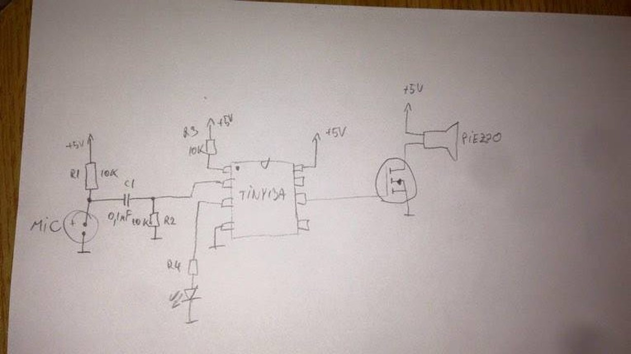

Sziasztok! Eléggé kezdő vagyok AVR programozásban, és akadt egy kis gondom. Adott egy attiny13a MCU, amire egy electret microfon, egy led és egy piezzo van kötve. Ha érzékel egy állathangot (pl kakas) akkor létre hoz egy 20khz feletti PWM jelet amit egy FET (jelen esetben IRFZ44N) kapcsolgat a piezzóra, felkapcsol egy ledet ami viszajelzi hogy épp ultrahangot generál, és vár pár egy kis ideig, majd kikapcsolja a ledet és a PWM dutty-t 0-ra állítsa, majd kezdődik az egész előről.
A probléma az hogy még a led sem villan fel, és azt sem tudom biztosan, hogy érzékel-e a mikrofonnal valamit.

Szia az OCR0B a PB1 porthoz van kapcsolva, ezt nem állítottad be kimenetre. Másrészt szerintem túllépted a delayt. A delayt a helyedben így csinálnám:
A jelenlegi hardver alkalmatlan a kondenzátor mikrofon jelének feldolgozására! Majd ha kijavította a videóban javasolt minimális hardverkörnyezettel, gondolkodhat a szoftveren.
Próbáltam mérômûszert dióda állásba rakni, gnd-re raktam a fekete szondát, a pirosat a bemenetre, és a LED bekapcsolt majd egy pár másodperc múlva elaludt, de viszont tényleg nemjó portbitet állítottam kimenetre a PWM-nek, a videót máris megnézem. Aki segített, mindenkinek küldök egy zöld kezet

Szia! Nekem IRF830-as FET-ről megy az 500W-os motorom - igaz 110V-ról. Egyetlen FET viszi és hűtés nélkül sem volt még langyos sem. 10cmx10cm-es hűtőkockára szereltem fel a tesztek után és 23 órát dolgozott végig a motor a cnc-n 1/3-ad fordulattal PWM-el. A hűtőborda szobahőmérsékletű. A meghajtás nem 5, hanem 12V-ról OC-ról megy (555 kimenete). Ha kevés 1 FET - többet kell párhuzamosan kötni, vagy IGBT.
Az 555 sajnos nem egyenlő AVR-el, ha programból akarja változtatni a PWM kitöltését akkor nincs mese, meg kell csinálni a 12V-os konverziót is. Itt egy kép az enyémről.
A 110V-os motorral vigyázz, mert ha tényleg 500W-ot (4.5A) vesz fel akkor egy 1.5Ohm csatornaellenállású tranyóval ez 13.5W maximális hőleadást jelentene 100% kitöltés mellett, 1/3 fordulattal 4.5W. Azért nem melegszik, mert a motoron az idő nagy részében nincs terhelés, jó csapágyazású motoroknál az áramfelvétel szinte nulla. Próbáld meg folyamatosan terhelni, pl. fúrj át vele egy 5mm-es acéllemezt. Lehet hogy a tranyó jobban fog melegedni mint a fúrófej. ![]() Idézet: Amikor a gép dolgozik - anyagban halad javarészt a fej. Nem robot aerobikozik. „23 órát dolgozott végig a motor a cnc-n” A hozzászólás módosítva: Feb 29, 2016
Szerintem elszámoltál valamit. 4,5A és 1,5Ohm esetén 30,375W-ot kell eldiszipálni 100%-os kitöltési tényező mellett. Persze a 1,5Ohm elég nagy, ennél sokkal kisebb ellenállások a jellemzőek a teljesítmény FET-eknél. Viszont ha nem 100% a kitöltési tényező, akkor oda kell figyelni a kapcsolási veszteségekre is.
Egy olyan FET-nek, aminek 5V-on garantaljak a minimum Rdson erteket, teljesen felesleges 12V gate feszultseget adni. Sot, ami azt illetei, csak ront a helyzeten, mert a lezarasa csak lassabb lesz, mert felesleges toltest kell kivenni a gate kapacitasbol. Hogy mennyire kell nagyaramu meghajtas a gate-hez az pedig a PWM frekvencia fuggvenye. Ahol a te 680 ohm-os passziv lezarasod elegendo, ott egy 5V-os AVR kimenet is az lesz, ha logic gate-ű a FET. Pl. IRL540. 10V a max Vgs... Gondolom, vannak nagyobb aramu peldanyok is ilyen gate-tel.
