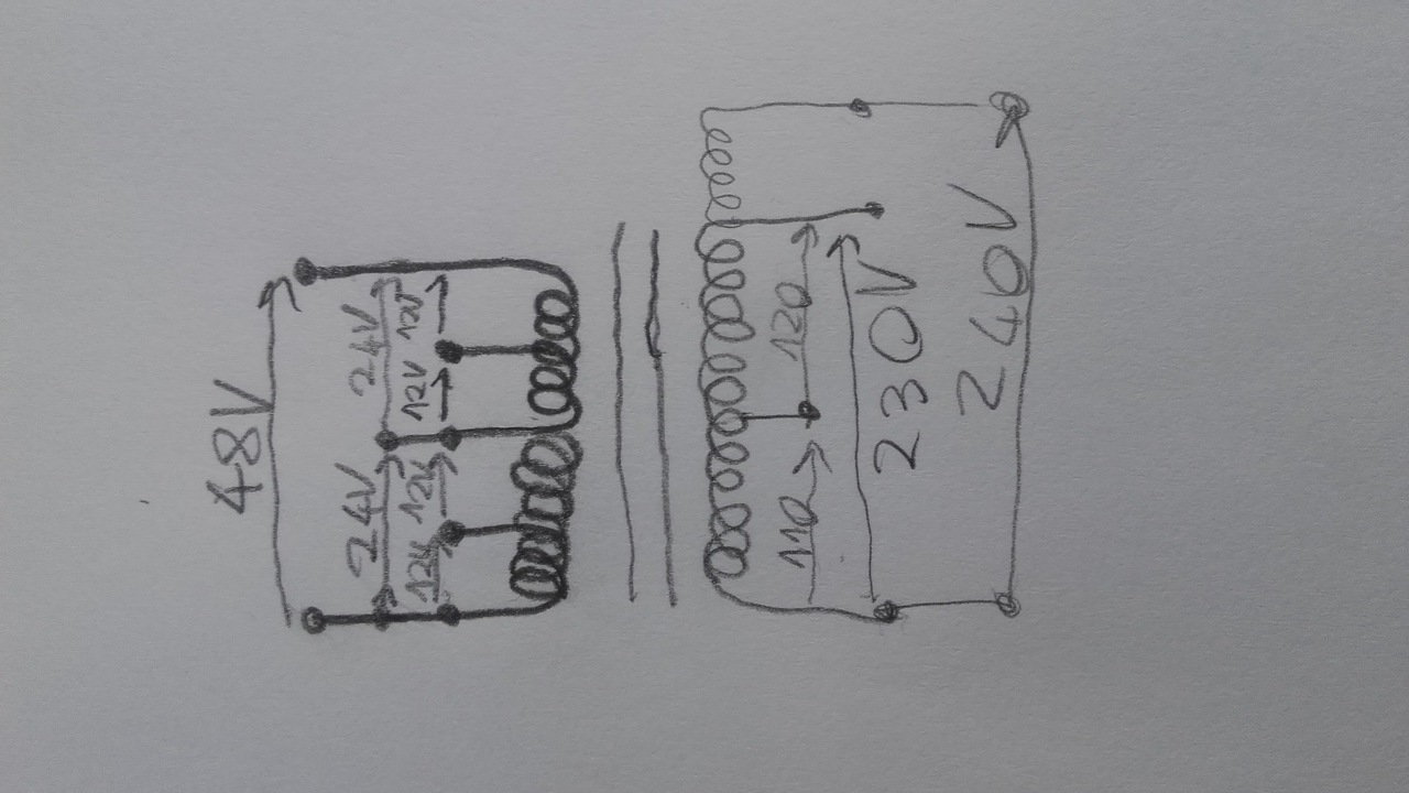

Szeretnék építeni egy indukciós kemencét 4db IRFP420 felhasználásával.
Szerintem egy Gate kapcsoláshoz hasonlóan lehetne megoldani a legjobban, csak a vezérlését nem tudom kitalálni. Ebben lenne szükségem segítségre.

(#) csavarkulcs hozzászólása Máj 4, 2016 /
A legkissebb 5-40mm ig kéne mukodni.
van autóakkum, 24v20a trafó, gretz, kondik, és nemsokára tervezek beszerezni egy 1kW os toroidot is 12,24,36,48v os kiállásokkkal.
Vízbontásra,akkutöltésre,ház ellátásra,indukciós kemencéhez, hegesztésre.
Van valami ötleted kivel csináltassam?
(#) crazybob válasza csavarkulcs hozzászólására (») Máj 4, 2016 /
Ekkora elemek hevítéséhez legalább 3-4 kW-os tápra lesz szükség, mivel nagyon nagy a hőveszteség. Amíg az nincs meg, addig nem érdemes belekezdeni. Persze a nagyobb táp mégjobb. Az akku nem a legjobb, mert hamar lemerül. Trafó kell, ami tud 40V-ot legalább.
Először szeretnék egy elméletet felállítani utánna a gyakorolni, és 1kW nál nagyobb trafót nem igazán vennék.Először egy kapcsolási rajzra lenne szűkségem, pontos adatokkal 1kW ra és az se baj ha lassabban melegít.
Tesztelni jó lesz az akku, ha megmértem és működik akkor majd veszek trafót.
