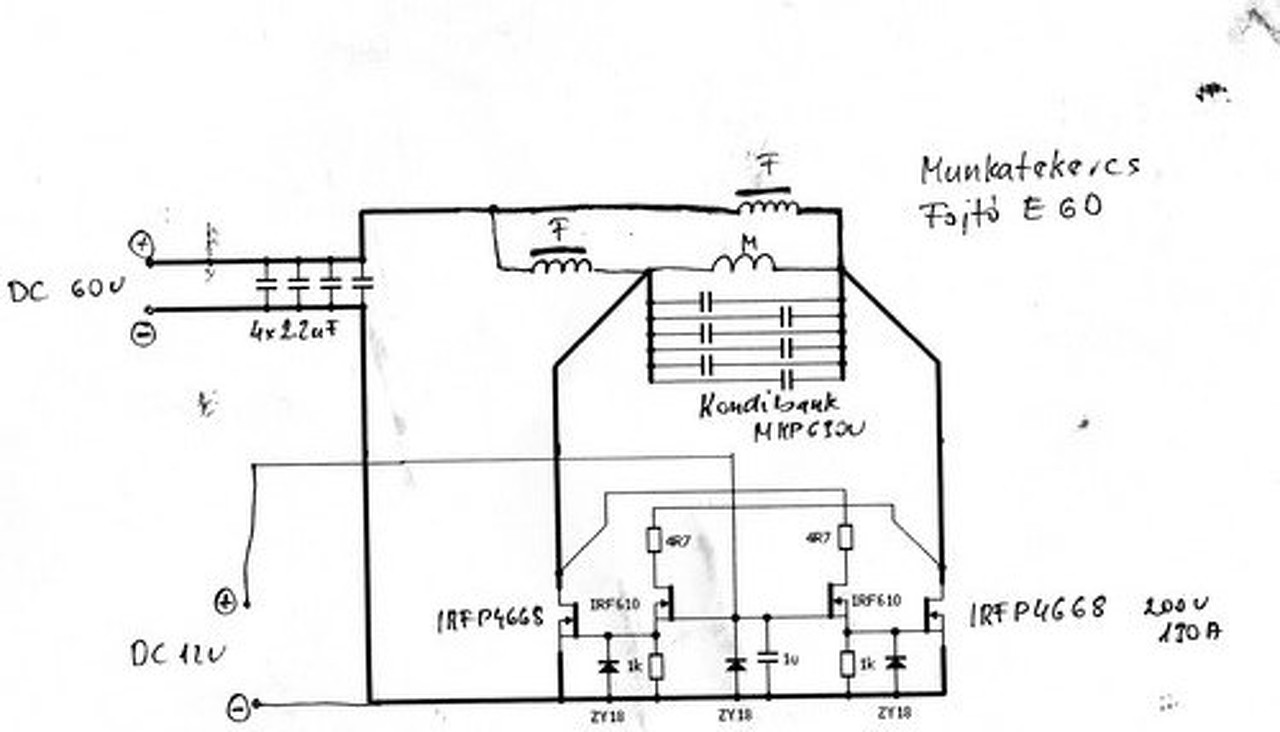

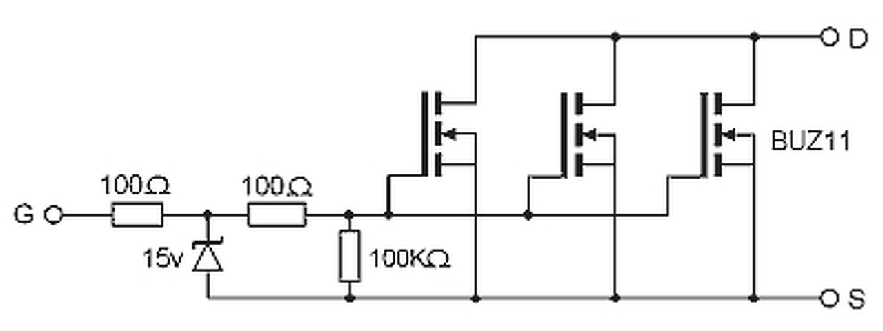

Valami ilyen párhuzamosításra gondoltam BUZ350-el x 2. 3x22 A elég kell legyen. A hozzászólás módosítva: Feb 1, 2016

Azok a kondik nem bírják ezt a strapát, Itt akár 150A vagy több is lehet a rezgőkörben.
Ide spéci kondi bankot kell építeni vagy léteznek kifejezetten hevítőkhöz tervezett kondik ezek ált már alapból vízhűtésesek, csak az a baj hogy nagyon drágák.Kicsit visszaolvastok már kitárgyaltuk a kondi témakört, kondi tipusokat és kondi bank kialakítását is..

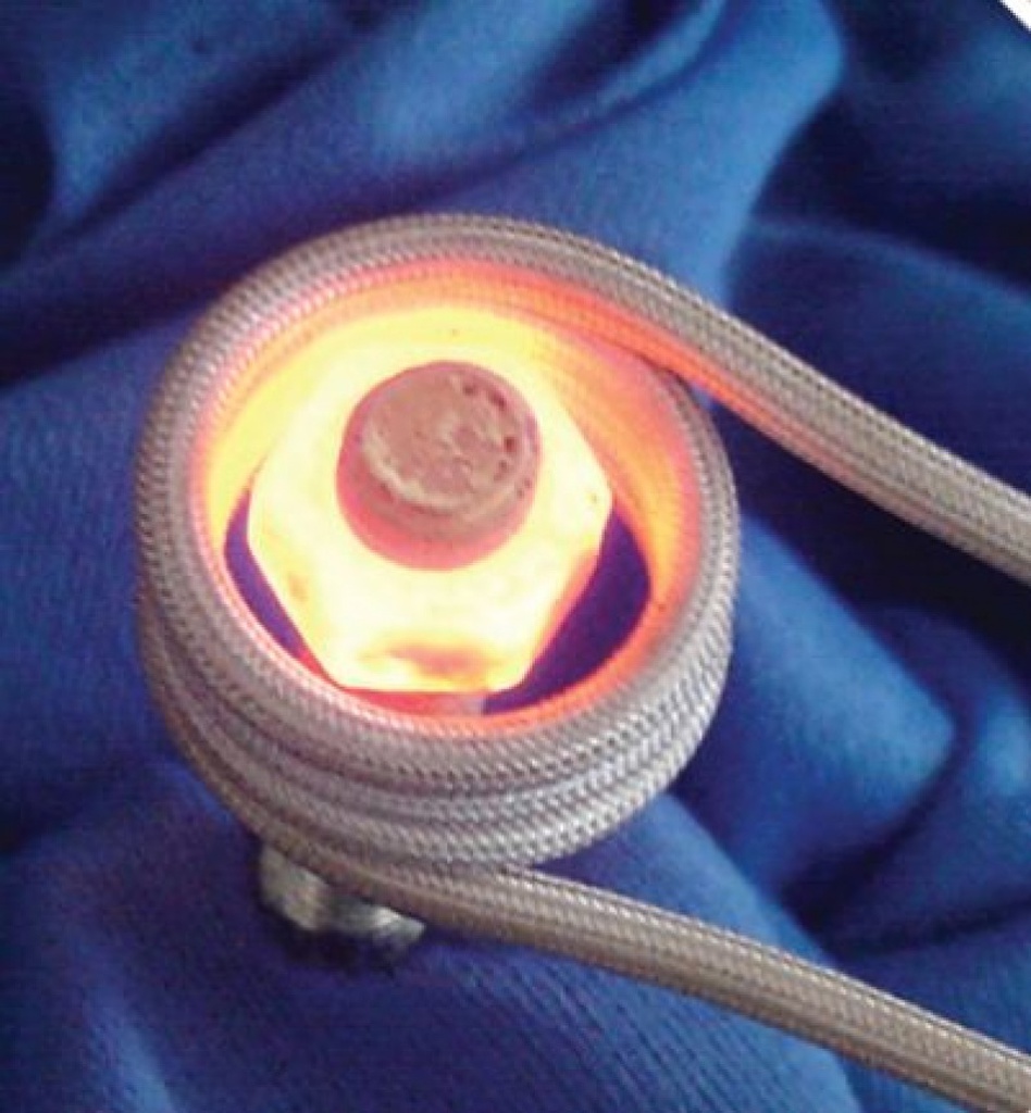

SZiasztok szeretnék készíteni egy olyan hevítőt ami pisztoly szerű és csavarok anyák kis helyen való melegítésére szolgál.
Ez jól jönne nekem is, hatékony fegyver a berohadt csavarok ellen.

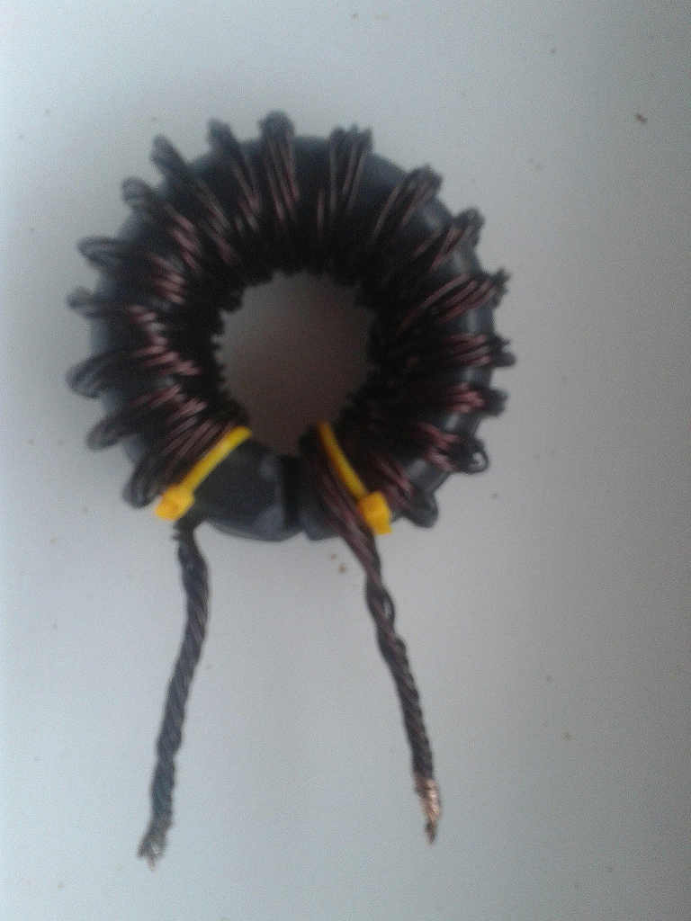

Segítség kellene az induktivitás elkészítéséhez. A ferrit 62x32x20 mm , a kérdés mennyi menet és milyen vastag a vezeték, ami elbírja az ampert. Az amper nem több 50-nél, mert a fet annyit tud. A másik kérdés a uH érték. Néztem az induktivitás számláló programot sajnos sok az ismeretlen számomra így nem tudtam kezelni. Tapasztalati szám is megfelel! Köszi előre is.
Tudnunk kell , hogy melyik kapcsolást építed.Litzéből szokás ezt építeni.Én próbaképpen 2.5 vezetékből csináltam E magra..kb 25-27uH is a megfelelő a kétfojtós ver. -hez. Egy induktivitás mérő sokat tud segíteni ebben pl: LCM3.
Megvan ennek a ferritnek az adatlapja ?? AL értékre szükség lenne a kalkulációhoz. A kapcsolás az rendben , van én is ezt építem.
Sajnos nem tudom vaterán vettem és ott nem igazán közölnek ilyesmit.
Tekervényezés megtörtént 6x1.2 zománchuzal 52 uH értékkel.
Jó lesz az egyelőre, aztán könnyebben tudsz variálni vele.
