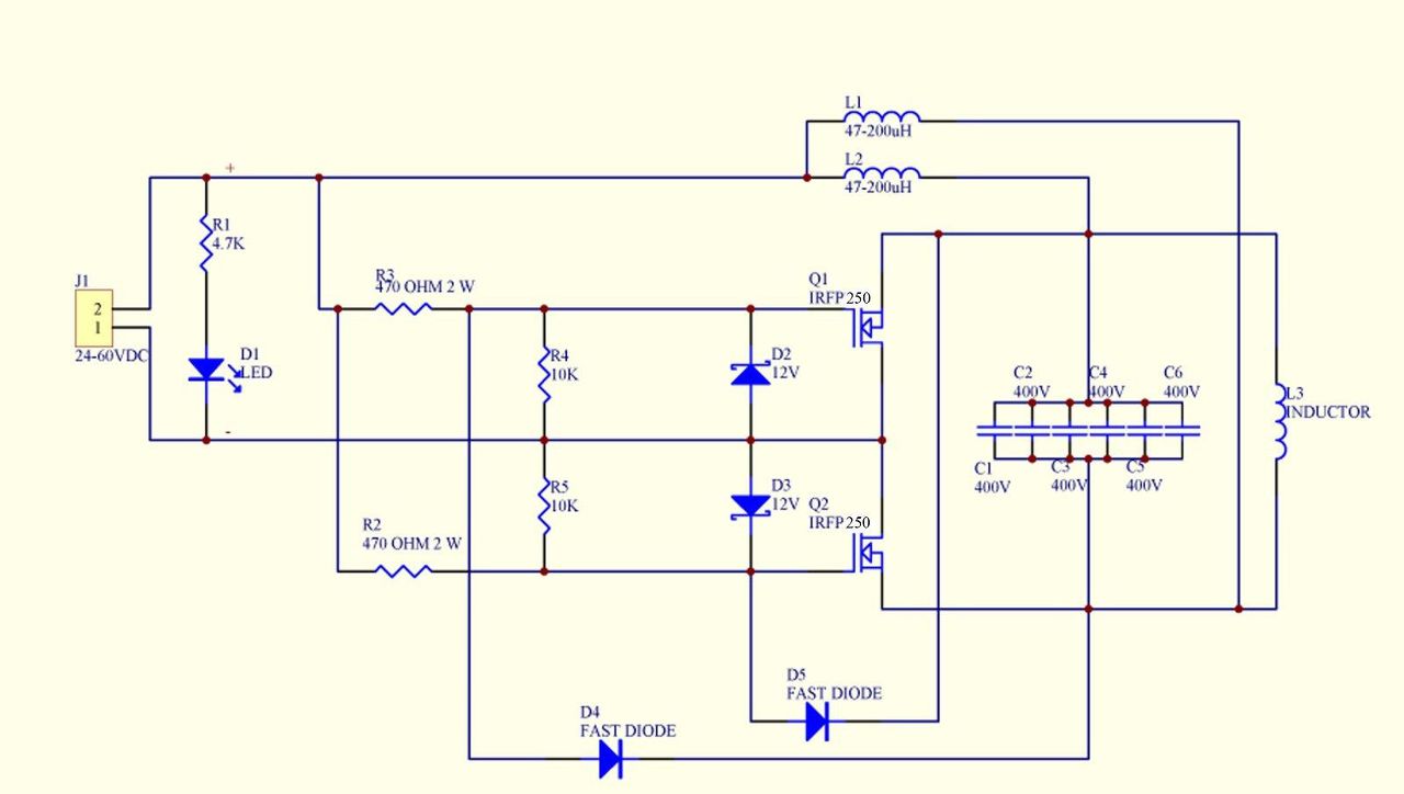

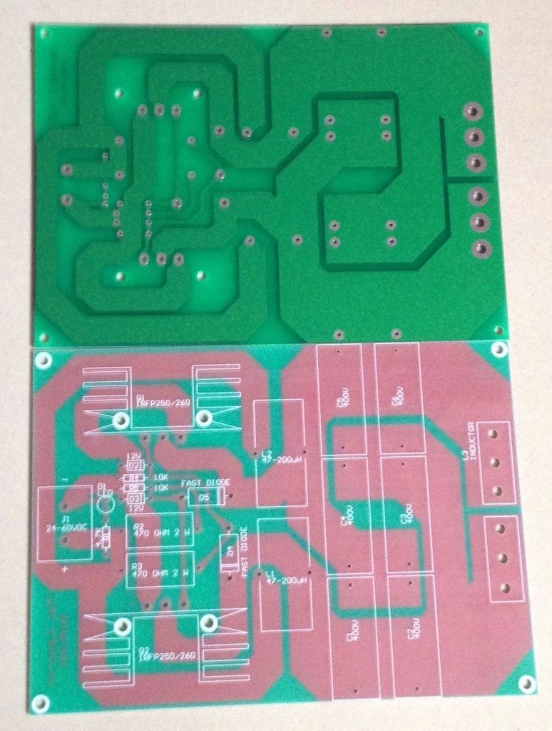

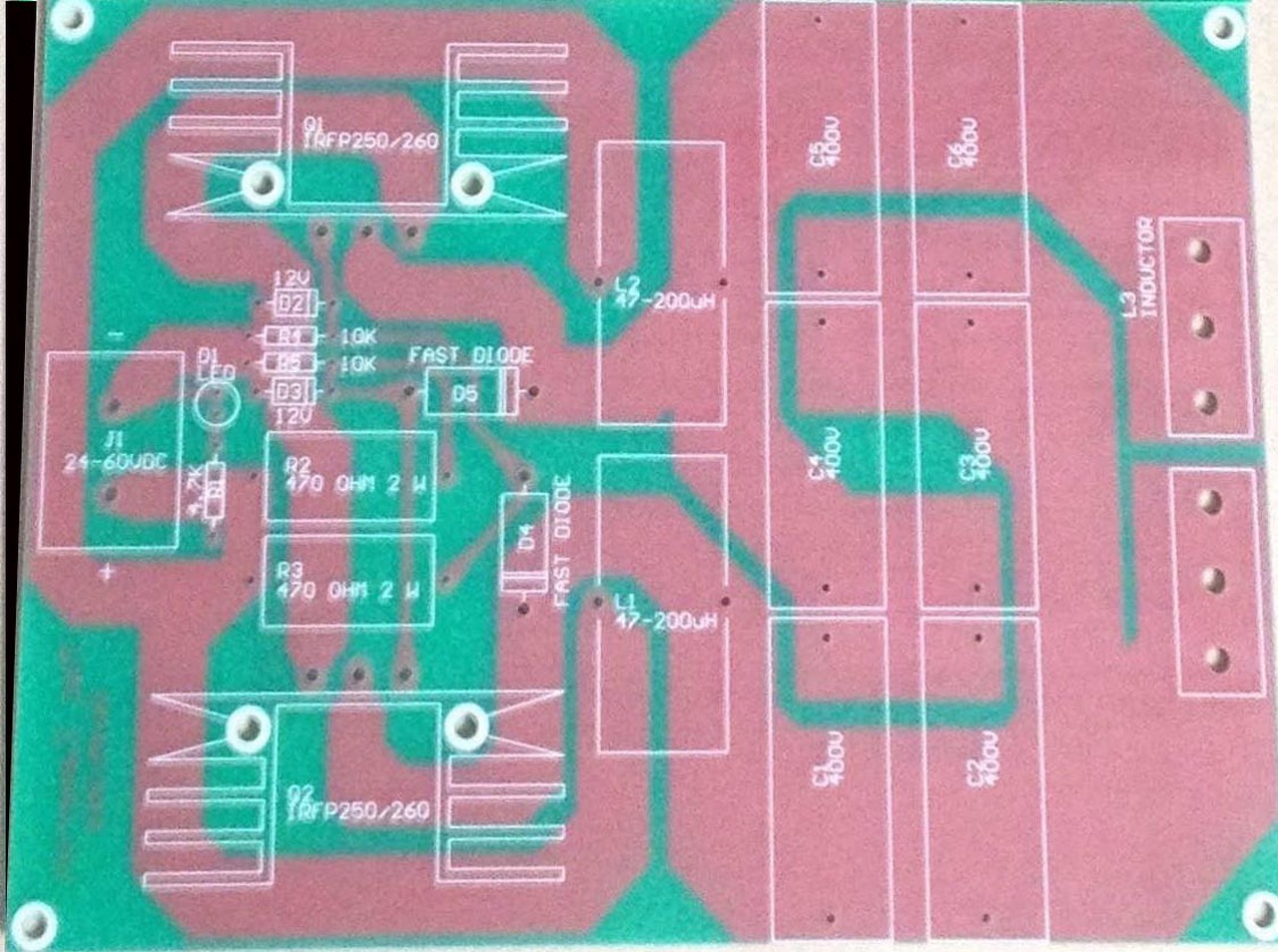

(#) eadx hozzászólása Jan 31, 2016 /
Segítsen már valaki az alábbi kapcsolásban. Az ebay-en találtam meg a KIT-t és abból próbáltam visszarajzolni. Bekapcsolás után szinte minden kuka lett benne. Működnie kellene?
(#) _BiG_ válasza eadx hozzászólására (») Jan 31, 2016 /
Rákötötted a tápfeszültséget a FET-ek gate körére... persze, hogy kuka lett... Így soha sem fog ez működni. Visszacsatolás így nincs.

(#) ferci válasza eadx hozzászólására (») Jan 31, 2016 /
L3 bent volt-e bekapcsoláskor?
A két zenert felemelheted 15 voltosra.
A fojtóidat megmérted egyáltalán, hány uH-s?
A drain-körben nem ártana valami áramkorlát és műszer, alapban felvehet már 5-10 ampert is és 20 volt környéke bőven elég tesztre.
A gate körre később kapcsold rá a feszt.
(#) eadx válasza ferci hozzászólására (») Jan 31, 2016 /
AZ L3 bent volt bekapcsoláskor. A fojtók 0.02mH-k.A tápegységem 15.6 V-t tud egyenirányítás után. Mikró trafó áttekerve 1,5 rézdróttal.
Ha ez egy KIT akkor nem kellene működnie összerakás után?
A gate körre, hogy kapcsoljam később, ha egy betáp csatlakozó van. Vagy be van kötve a +- vagy nincs. Feltételezem a később az nem este 10 órát jelent.
20 uH kevés.. a rajzon nézd meg, mennyi van. Az se ártana, ha légréses fojtó lenne.
Azt hittem, nem vett cuccból csináltad, csak minta után.
A "később" az bármikor...pl. 1 sec.
Nem vettem a cuccot én marattam a panelt saját átrajzolt panel után. Irf250 fet volt benne. Sajna már csak BUZ350 van itthon, remélem az is jó bele. A ferritre milyen vastag huzal kell?Hogyan lehet kiszámolni előre a uH-t? Mennyi hosszú vezetéket tekerjek fel a magra és milyen vastagot. A képeken van sodrott nem sodrott.
Szerintem elég erre 10 szál 0.5-ös "sodrat". A uH-t nem fogod kiszámolni, ha nem ismered az AL tényezőjét... tekerj rá vmi szemét drótot és mérd meg, mikor lesz 80-100 uH kb.
A fet legyen 250 voltos, hátha később emeled a tápfeszt és 50-60 amperes.
A BUZ350 csak 22 amperes, gyenge lesz.
A hozzászólás módosítva: Jan 31, 2016
19 menet van a pc-s táp átm-32 magra tekerve. Mi legyen kevesebb a menetszám vagy a vastagság? Lehet a pimi9 kapcsolással jobban járnék?
Az a kapcsolás ugyanez kb., csak a visszacsatolás nem sima diódás.. attól még menni kell vidáman.
A menetszámról írtam: ha most 0.02 mH, azaz 20 uH, akkor meg kell növelned duplára, akkor lesz pl. 80 uH.
A vastagság kísérletileg elmegy.
