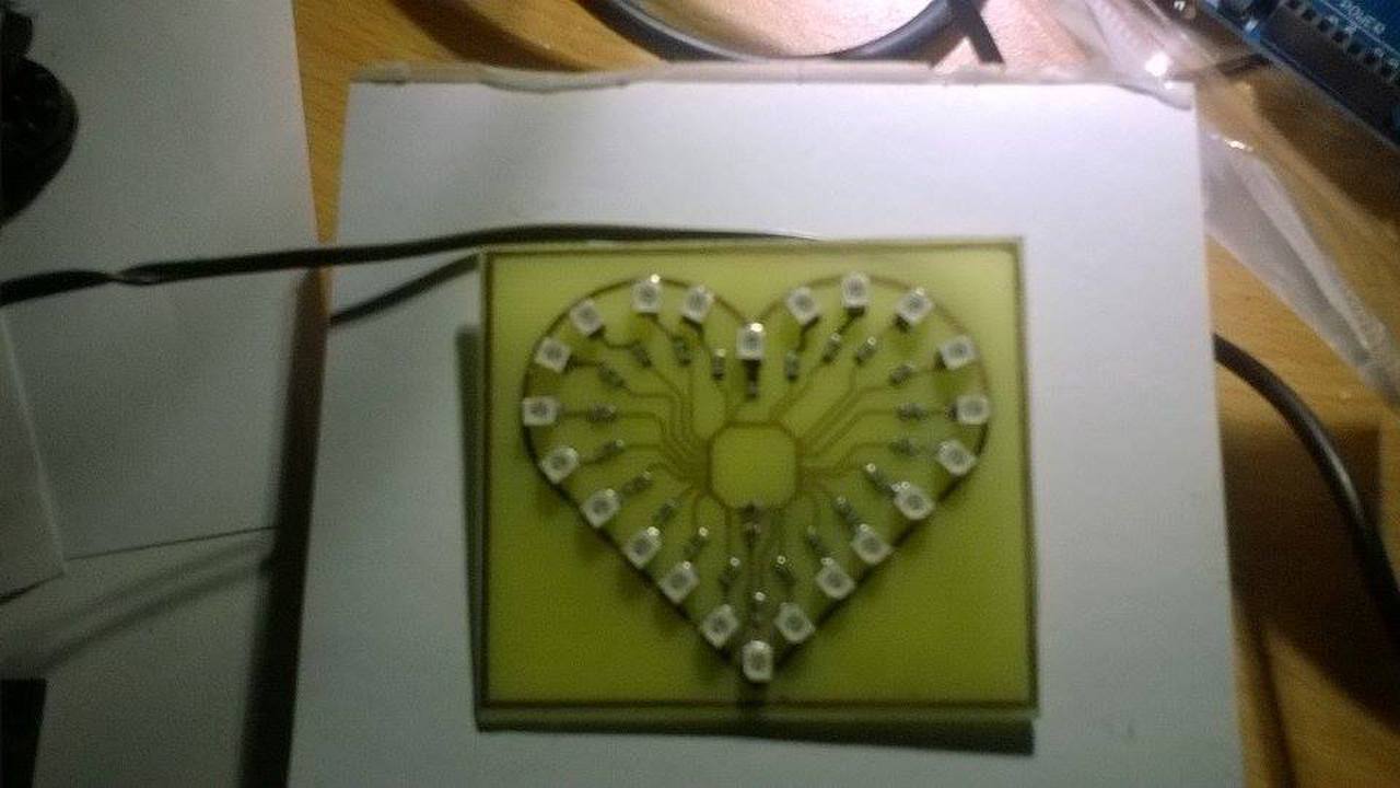

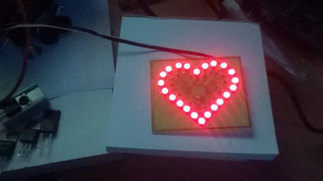

(#) erik001 hozzászólása Márc 6, 2016 / 1

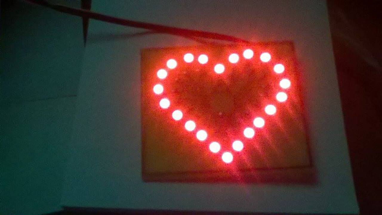

Világító SMD szív elkészült
Labortáppal lejeb vettem 5V ról a feszültséget hogy látni lehessen jobban ne mosódjon el nagyon.
Kép nem a legjobb minőség telefonnal csináltam.
A hozzászólás módosítva: Márc 6, 2016
(#) Davidd válasza erik001 hozzászólására (») Márc 6, 2016 / 1
En is keszitettem a baratnomnek hasonlo szivecsket. Ket modban pulzalt. Volt benne egy atmega 8, mutatok egy kis videot rola. Mukodeserol annyit, hogy volt egy fenyerzekeny ellenallas, es az analog inputon nezte, hogy kisebb vagy nagyobb az ertek mint a megadott kuszobfeszultseg. Ami a videon villogasnak tunik, az lassu "kialvasa" es "felgyulladasa".
(#) erik001 válasza Davidd hozzászólására (») Márc 6, 2016 /
Szép , nekem ez volt az első amit smd-vel csináltam tovább nem akartam bonyolítani.

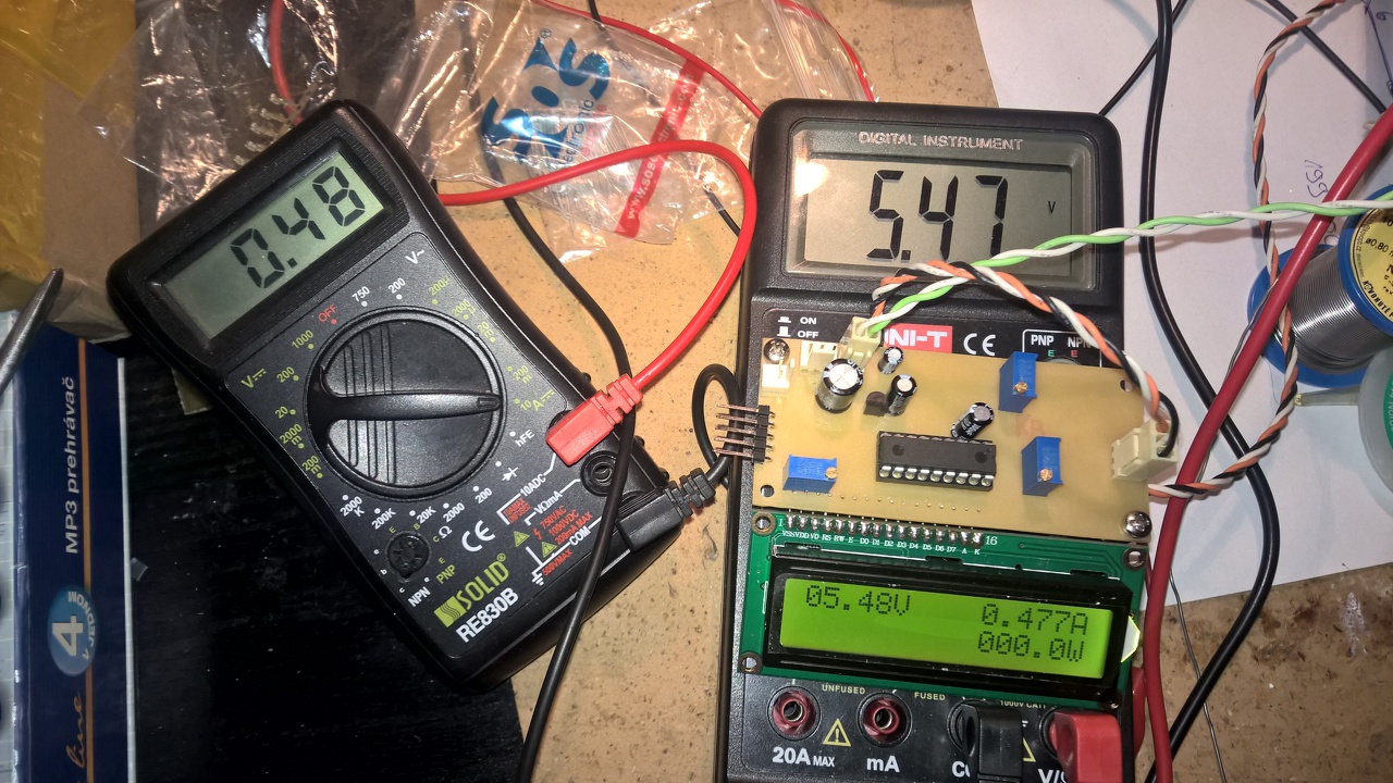

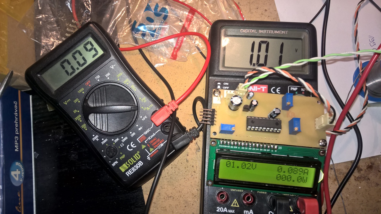

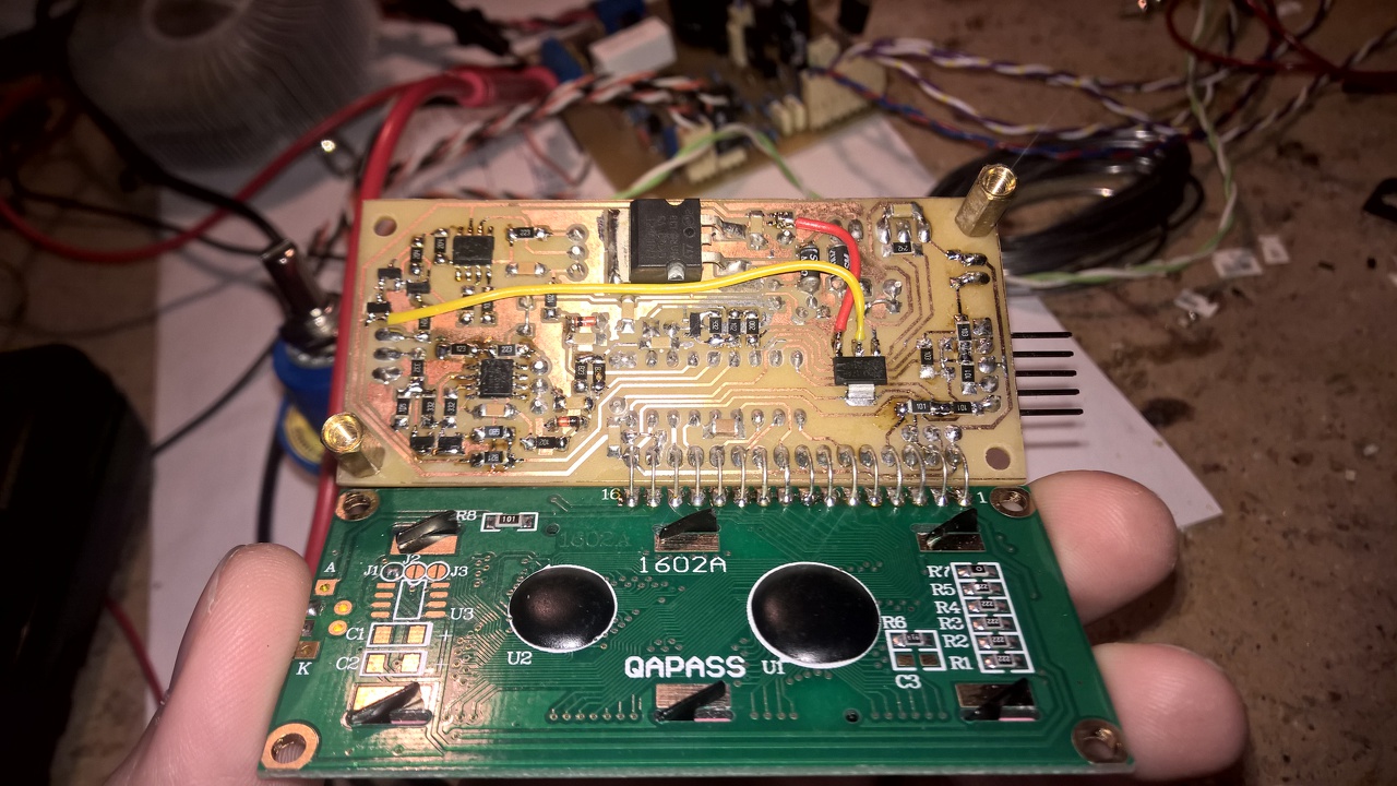

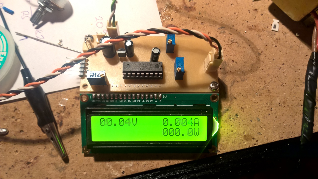

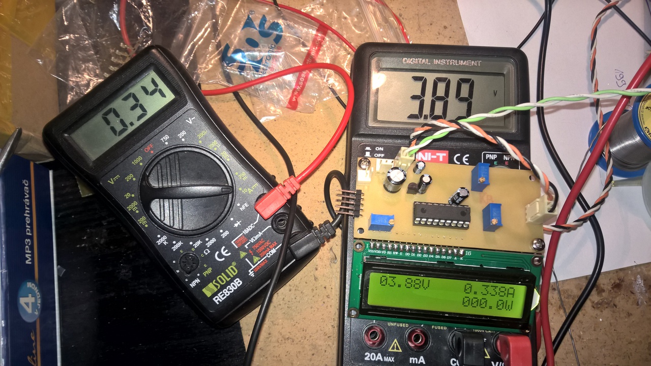

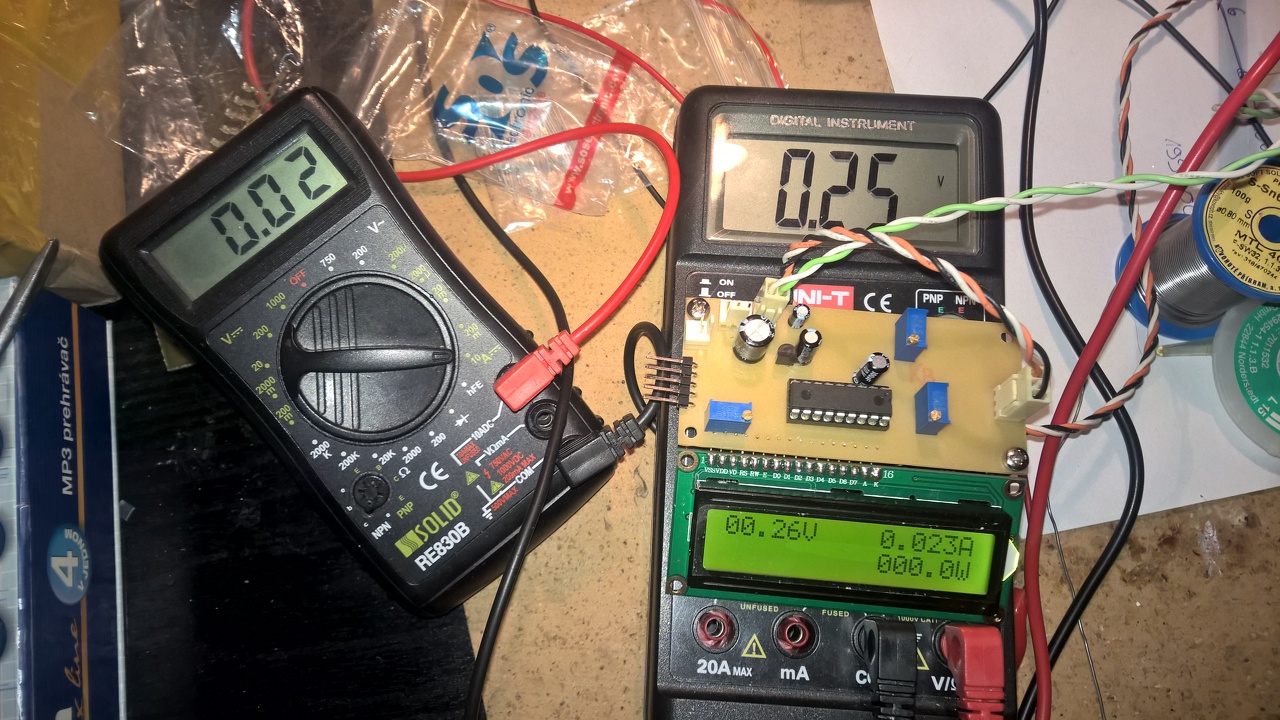

(#) edison14 hozzászólása Márc 7, 2016 / 6

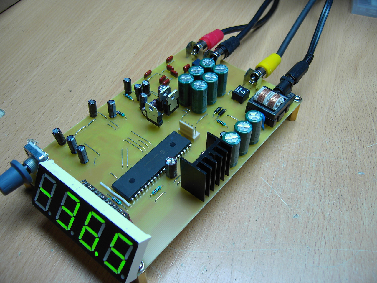

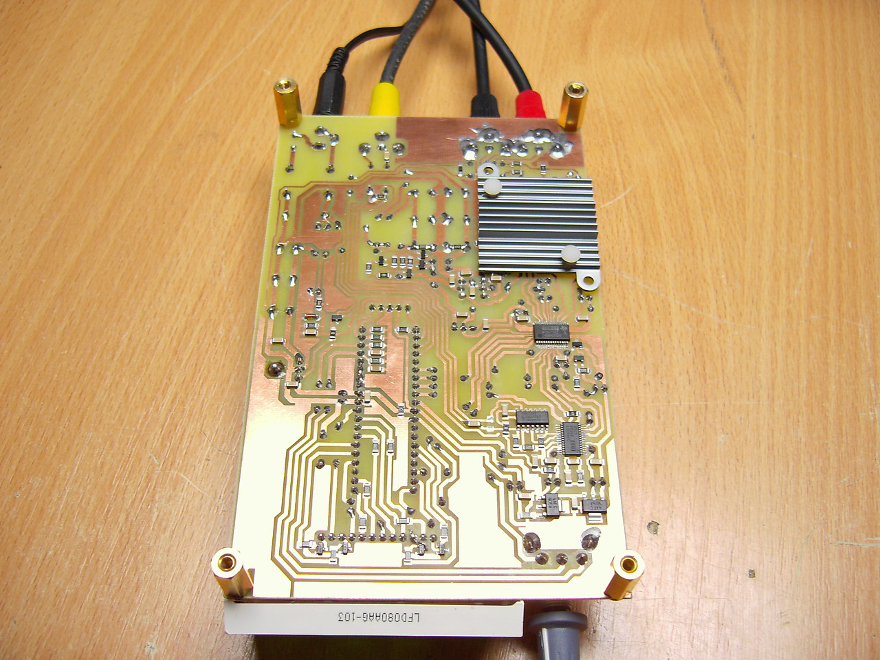

Lassan de biztosan készül a panelmérőm. A mérés már szépen működik már csak az átlagoláson és kerekítésen kell csiszolnom. A lelke egy PIC24HJ12GP201 a programot pedig assembly nyelven írom. Még hátravan a teljesítmény számolás és az áram analóg vonalkijelzése valamint egy pwm kimenet a ventillátor vezérléséhez. Az egész panelmérő terveim szerint 3.3V-ról fog menni így a mostani verzióhoz képest kevesebb alkatrész fog kelleni a megépítéséhez. És végül pár kép a mérésekről.
(#) usane válasza edison14 hozzászólására (») Márc 7, 2016 /
Nem rossz, de elég bátran hajtogtod azt az átkötést. Az LCD panelnél még nem is gond mert az 2 oldalon forrasztott, de a másikból kiszakadhat.
(#) edison14 válasza usane hozzászólására (») Márc 7, 2016 /
A legvékonyabb ellenálláslábakból lett elkészítve az átkötés. Nincsen hajtogatva mert egyszer kihajtottam és azóta így van és elég stabilan tart. Féltem én is hogy kiszakadhat de itt volt az ideje kipróbálni elvégre is ez nem a végleges formája a dolognak. Ezért is van benne az a két átkötés a vezetékkel. Még finomítgatom és lassan elkészülök a második verzióval amiben nagyon sok javítás lesz.

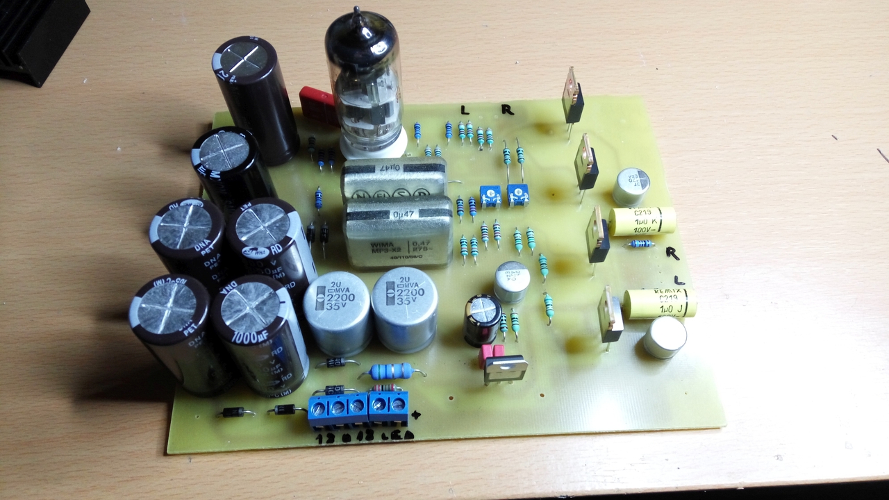

(#) gothic20 hozzászólása Márc 7, 2016 / 6
Elkészült a hibrid fejhallgató erősítő végleges változata.
Már csak dobozolni kell

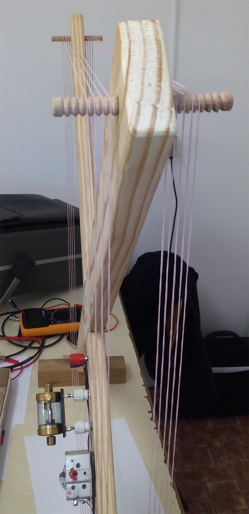

(#) papus51 hozzászólása Márc 8, 2016 / 22
Beindult a szakkör.
Ismerkedés a rezgőkörökkel, rádióhullámokkal, modulációval, stb.

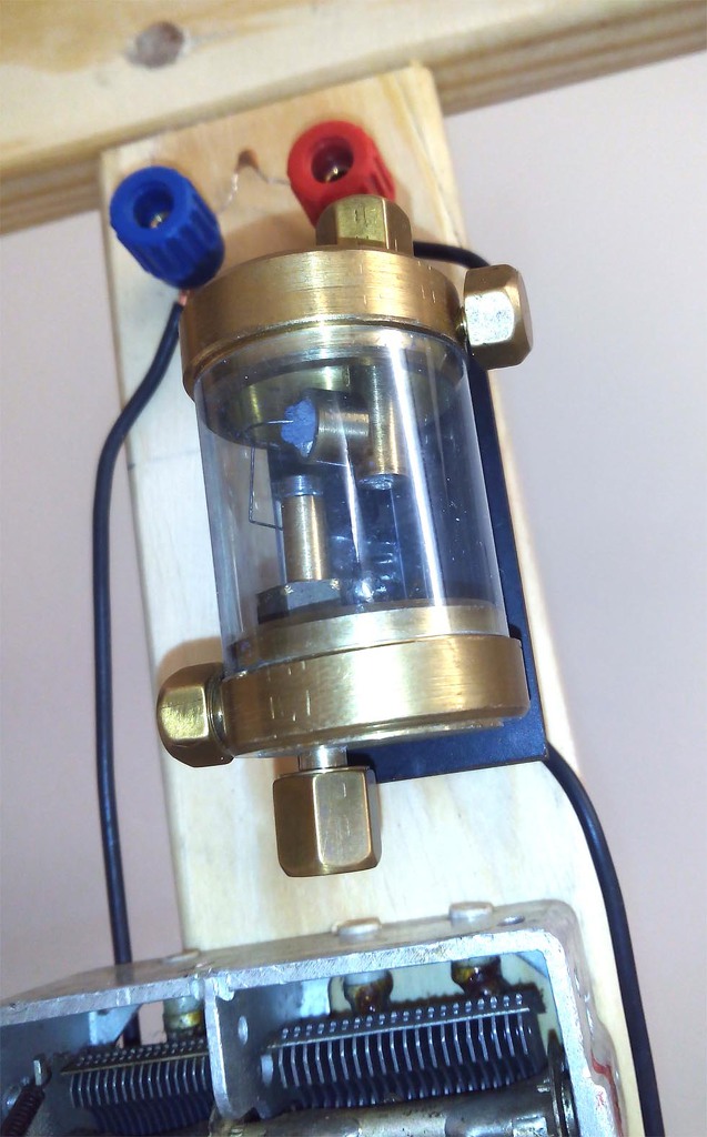

A képen nem szövőszék látható, hanem egy keretantennás, detektoros vevő:
A kristály is saját készítésű galenit, kénporból és ólom sörétből.

(#) yulo5310 válasza papus51 hozzászólására (») Márc 8, 2016 /
Én meg azt hittem hárfázni tanulsz!
(#) zsoltee0001 válasza papus51 hozzászólására (») Márc 8, 2016 / 1
Ha azt írtad volna, hogy ez egy álomkeltő alfaritmus generátor, azt is símán bevettem volna.

Végül is, egy pickup-ot alá lehetne még építeni. A gitár akkordokat ismerem, csak ez a sok húr...

A detektorhoz és a kristálytartóhoz külön ! Mennyi munka, (pénz) van benne egy 30Ft körül megvásárolható germánium diódához képest. Persze gondolom a mai srácoknak is ugyanolyan nagy élmény piszkálni vele az s.k. galanitet, mint nekünk annak idején. Jó, hogy vannak még ilyen lelkes "öreg" szakik, akik átadják tudásukat, és tapasztalatukat a mai fiataloknak!

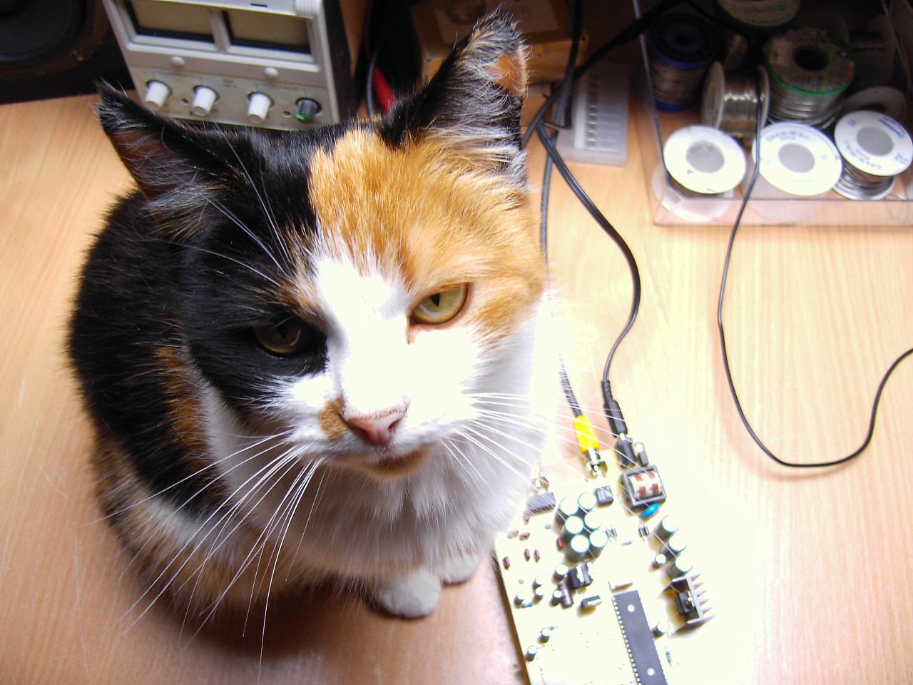

(#) Buvarruha válasza Buvarruha hozzászólására (») Márc 8, 2016 / 6
A Szines ajánlásával.
(#) (Felhasználó 46585) válasza Buvarruha hozzászólására (») Márc 8, 2016 / 1
Átfestetted a macskuszt? Nahát... de, jó lett...

(#) papus51 válasza manolo hozzászólására (») Márc 8, 2016 / 6
Szia Manolo!
Köszönöm az elismerő szavakat. Valóban nem a pénz számít ebben az egészben, hanem a srácok lelkesedése, amikor velük együtt is csináltunk galenitet, aztán amikor letörtük róla a kémcsövet boldogan vittek haza egy-egy darab kristályt.
Az is motiváló tényező, legalább is számomra, hogy látom mennyivel szerényebbek a lehetőségek egy kis lélekszámú település iskolájában. Ha csak két-három srác ráérez az elektronika szépségére és kialakul benne egy szakma iránti érdeklődés, már nem volt hiába.

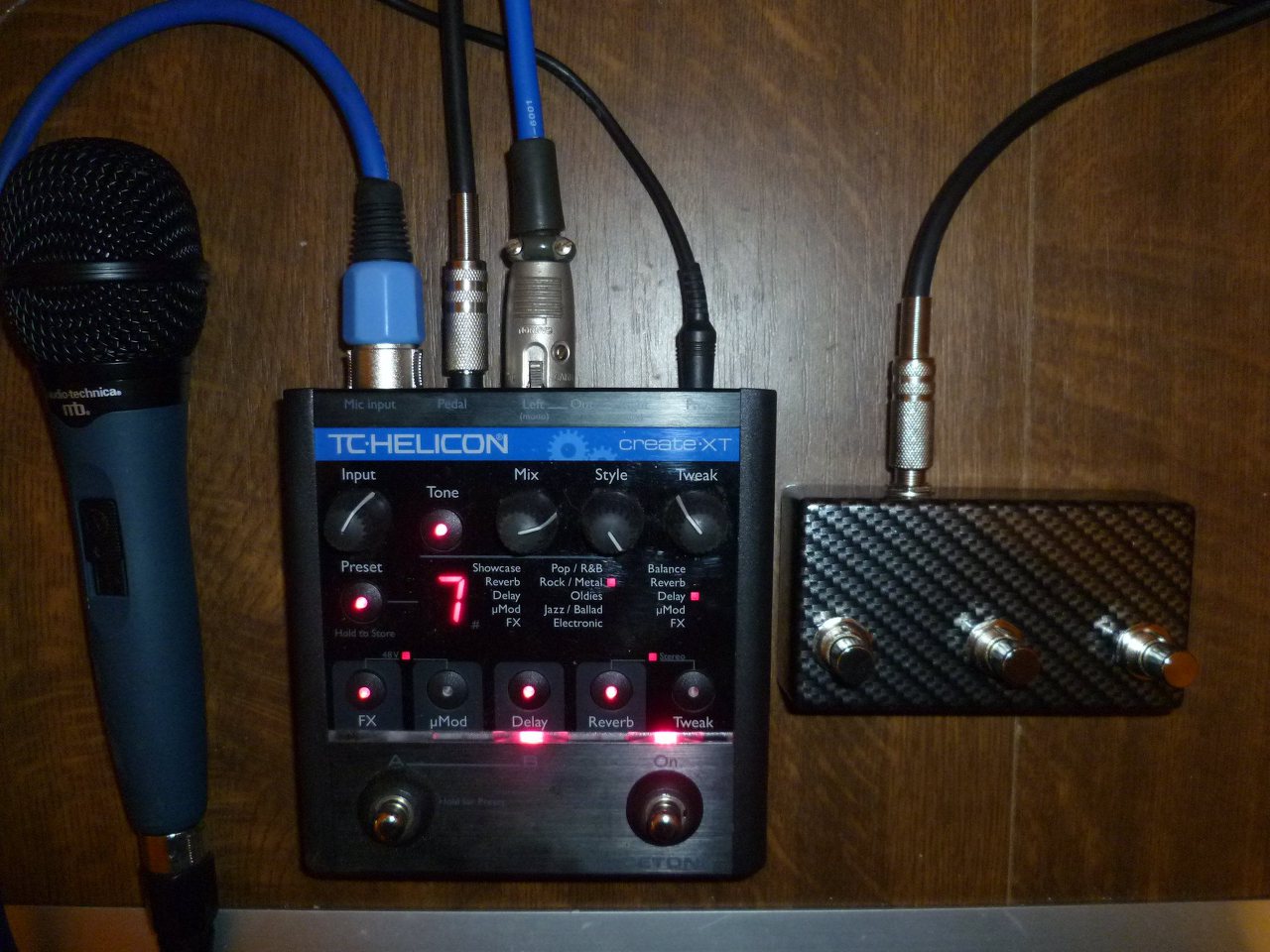

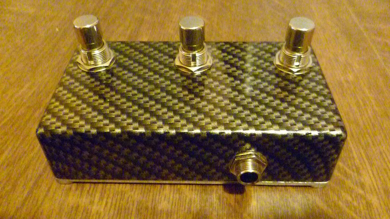

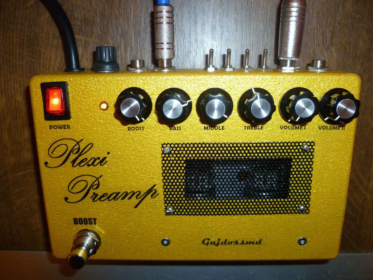

(#) gajdossmd hozzászólása Márc 9, 2016 / 11

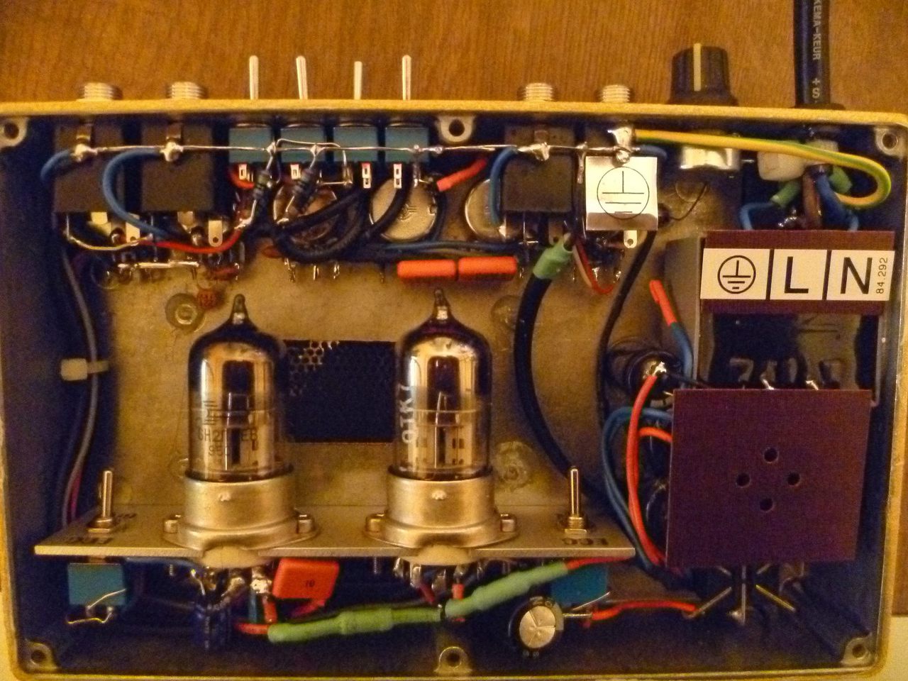

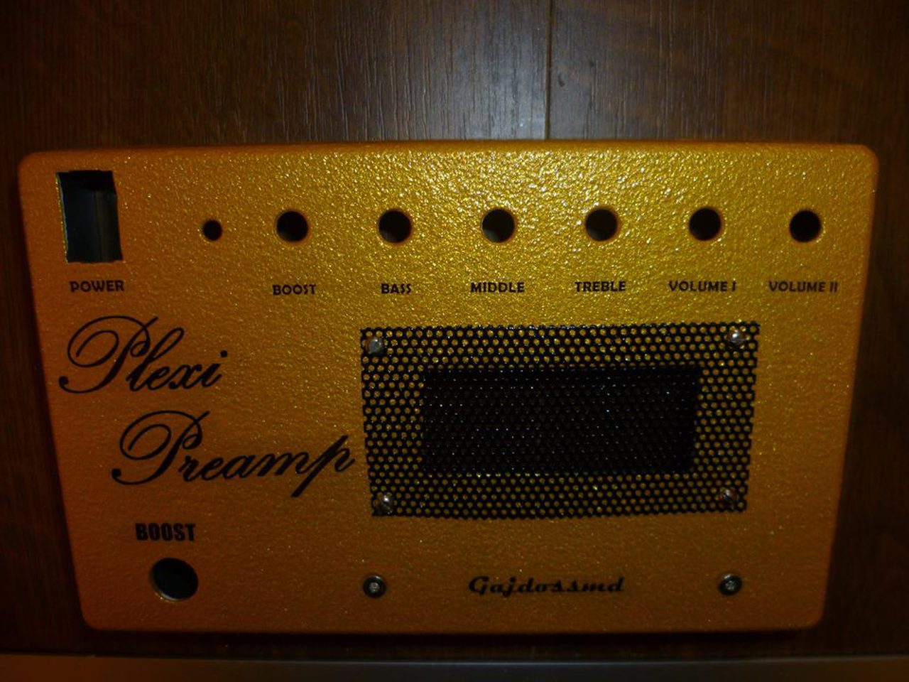

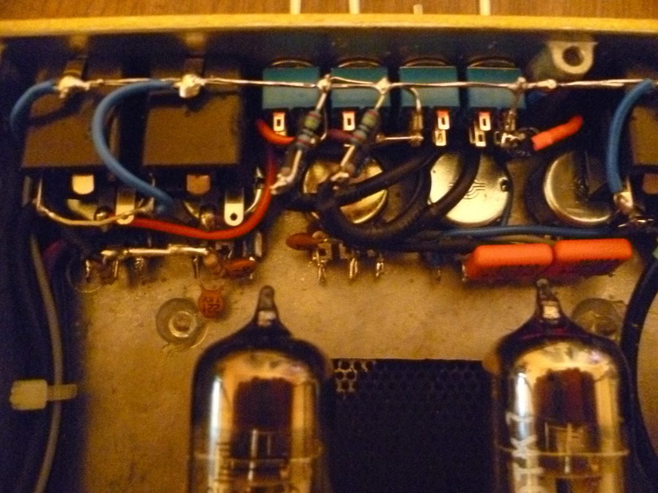

Elkészültem egy Marshall Plexi (1959) Preamp klónnal pedál kivitelben.

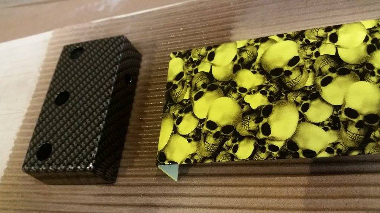

És az ének effektemnek is elkészült a switch-3 vezérlő pedálja ami VTN technológiával készült festést kapott.
(#) gerleimarci válasza gajdossmd hozzászólására (») Márc 9, 2016 /
Szia.
Az a pici trafó hogy bírja? Nem melegszik?

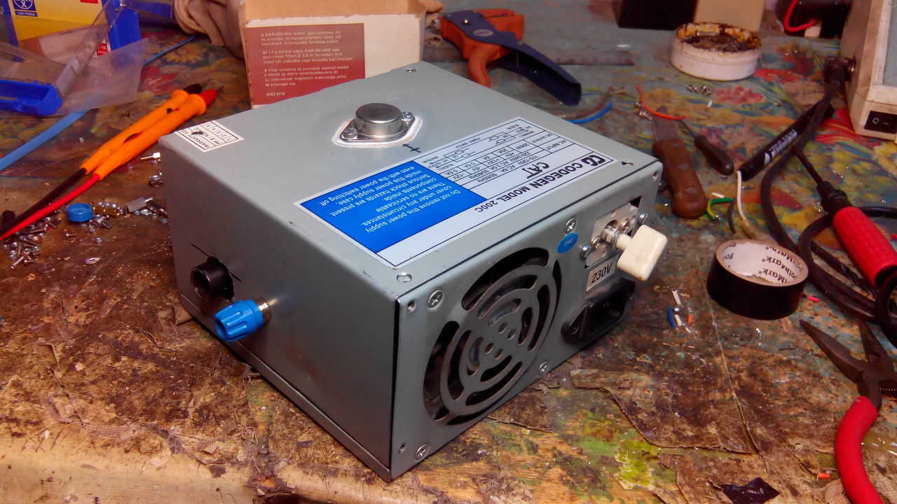

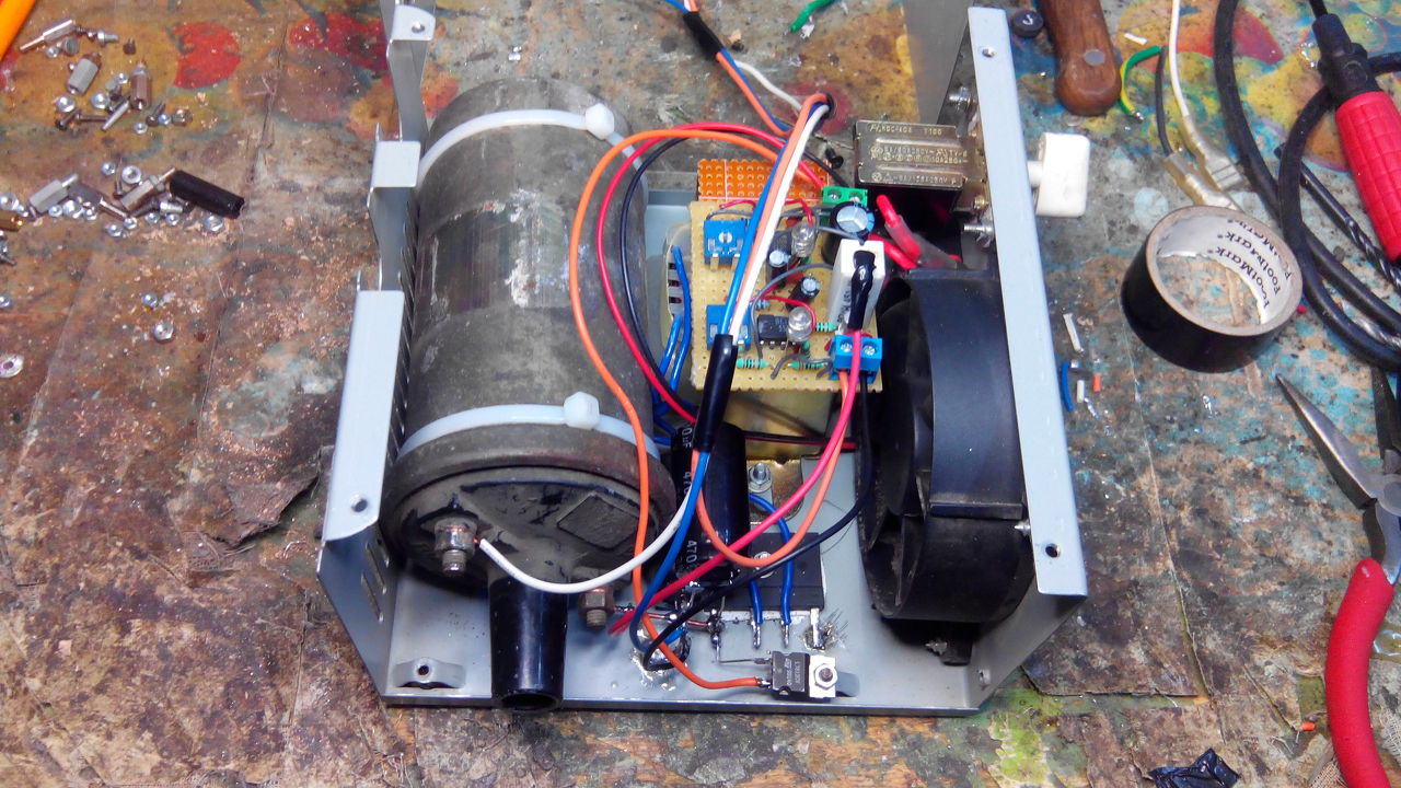

(#) petitrial hozzászólása Márc 10, 2016 / 4
Nagybátyám kérésére, egy újrahasznosított alkatrészekből készült villanypásztor
