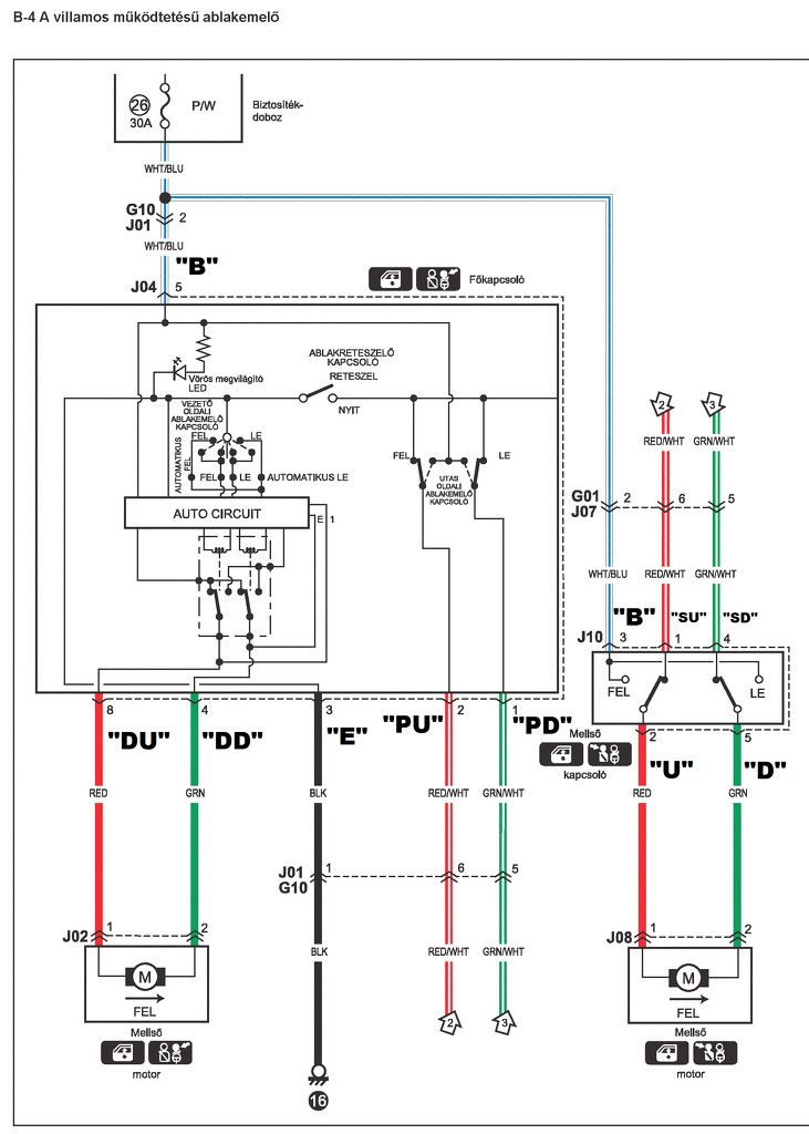

Vannak még rendes emberek. Az elektromos ablak bekötése valami "ilyesmi" lehet.
Sajnos a csatlakozónál a betűs jelzések vannak, az elvi rajznál meg ezek épp nincsenek jelölve, csak a vezeték színek. Na neked meg épp azok nincsenek. Ha kapnál a bontóban elektromos csatlakozót levágva, akkor már gondolkozni sem kellene. De ki tudjuk silabizálni a bekötést.
(#) Inhouse válasza Inhouse hozzászólására (») Márc 17, 2016 /
A betű jelölések amúgy így utólag teljesen logikusak. A'lá Suzuki Alto elektromos ablak bekötés...
A vezető felőlinél: (a betűk a csatlakozók jelölései, a számok a rajzon a kivezetések)
B - 5 - Battery, +12V
E - 3 - Earth, test
DD - 4 - Drive (side) down, vezető felőli motor le
DU - 8 - Drive (side) up, vezető felőli motor fel
PD - 1 - Passenger (side) down, utasoldali le
PU - 2 - Passenger (side) up, utasoldali fel
Utasoldalinál:
B - 3 - Battery, +12V
SD - 4 - Slave down, szolga le
SU - 1 - Slave up, szolga fel
D - 5 - Down, motor le
U - 2 - Up, motor fel
Tehát a rajz és a leírás alapján megkeresed a jelölt lábakat a panelen levő csatlakozóban (nem a kapcsolókon!). A B jelű megy a +12V-ra, ha állandóra rakod, akkor gyújtás nélkül is fog menni. Mindenképpen kellő keresztmetszetű vezetéket kell megcsapolni, akár az akkutól is jöhet egy szál. Kell a csapoláshoz minél közelebb egy biztosíték, 30A. Lehet kapni késes biztosíték foglalatot. Aztán a vezető felőli motorra megy a DD és a DU, ha nem jó irányba megy, akkor megcseréled a kettőt, így fordul az irány. Ha a motoron rajta van a vezeték, akkor a színből látszik, hogy melyik melyik. A PD és a PU megy az utasoldal felőli kapcsolóhoz, az SD és SU kivezetésekre.
Az utasoldalnál pedig a B-re szintén a biztosíték utáni +12V, tehát a vezető felőli B gyakorlatilag. A D és az U a motorra, ugyanúgy a polaritás, mint a másik oldalon.
