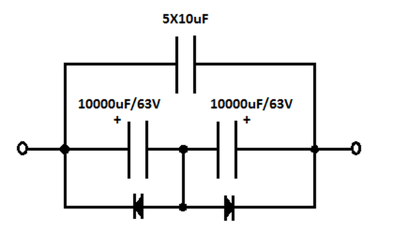

(#) tothbela válasza Kovidivi hozzászólására (») Márc 19, 2016 /
Most az van benne ideiglenesen. Két darab 10000 µF sorosan, mindkét kondival párhuzamosan dióda. Ezzel az egésszel párhuzamosan 50 µF-nyi fóliakondi. Ez van betéve a ládába. Hangját még nem hallottam mivel most rakom össze az erősítőt. Pár nap múlva fellépés, de utána visszakapja a Skori féle védelmet.
(#) Kovidivi válasza tothbela hozzászólására (») Márc 19, 2016 /
A kondi leválasztja a DC-t, viszont a diódát egyáltalán nem értem, miért van ott. Ezzel ismét utat kap a DC, és a kondi mintha ott se lenne, 0.7V felett a dióda vezet, a kondi ennél nagyobb feszültségre fel sem tud tőltődni...
A dióda nem engedi átpolarizálódni az elkókat.
(#) proli007 válasza tothbela hozzászólására (») Márc 19, 2016 /
Ha megnézed a Beag AET 453 erősítő kimenetét, láthatod, hogy pont ellenkezőleg, egy ellenállással felhúzták a kondikat, hogy feszültség alatt legyenek. És milyen helyesen tették. Mert egy polarizált elkónak feszültség alatt kell lenni..
(#) tothbela válasza proli007 hozzászólására (») Márc 19, 2016 /
Az első húrpendítésnél a két dióda megteszi ezt. Nem akartam még egy vezetéket lehozni az erősítőből. A quad 306/606 szépen megoldotta ezt. Ott a kettős tápfesz puffereinek közös pontja a gnd, viszont nem középmegcsapolású a szekunder. Kisáramú szempontból van egy tápfesz szimmetrizáló áramkör, viszont végfok hiba esetén nem kap a hangszóró csak pár mA-t. Ami viszont szúrja a szemem a quad 306-nál, hogy 63 V-os puffereket használ, a táp pedig +/- 50V Egy DC kiülésnél pedig az eggyik kondin 100 V lesz. Ettől akár fel is robbanhat, az elektrolitos papír + alufólia darabok pedig beborítják a nyákot. Ha legközelebb építek erősítőt (most is építek, de már lefixáltam a terveket), Lehet hogy alkalmazni fogom. Igaz, hogy független szekunder kell hozzá, meg a teljes tápfeszt elviselő kondenzátor, de szinpatikus.
