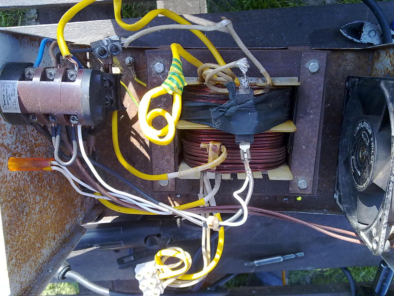

Üdv urak!
Nemrég sikerült hozzájutnom egy vasztroj vartex 142 géphez. Ami a gond vele,hogy az első 60A fokozata nem üzemel.Van benne egy utólagos ventillátor,bár a kettőnek sztem nincs köze 1máshoz. Amennyiben vki behatóbban ismeri a gépet,szeretnék segíséget kérni,hogy mit nézzek,mérjek meg, mi lehet a gond? Belül így fest: A hozzászólás módosítva: Ápr 16, 2016
