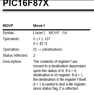

Ezeket, hogy STATUS, 0 és WSTACK, 1 honnan szeditek? Az adatlap is szépen W és F jelölést használ, és sokkal olvashatóbb a kód ezek használatával...
(#) kobold válasza potyo hozzászólására (») Márc 10, 2008 /
Konkrétan pont az adatlapból szedjük... Én meg épp a W, F jelöléseket nem használom, valószínűleg azért, mert megszoktam a számokat.
(#) potyo válasza kobold hozzászólására (») Márc 10, 2008 /
Hm tényleg ott van
De nem jobban olvasható a kód, ha ott W vagy F szerepel, mintha 0 vagy 1?

Szerintem ez a "kinek, hogy" tipikus esete Adatlapból kezdtem tanulni a PIC-et, ott 0 és 1 volt, én meg jobb híján szentírásnak vettem. Később, mások kódjaiban már láttam W, F jelöléseket, de addigra hozzászoktam a számokhoz, ugyanúgy olvasom, mintha betűk lennének, a kezem is arra áll, ha be kell ütni. Na meg sosem voltak kíváncsiak a kódjaimra, így nem is reklamáltak érte
