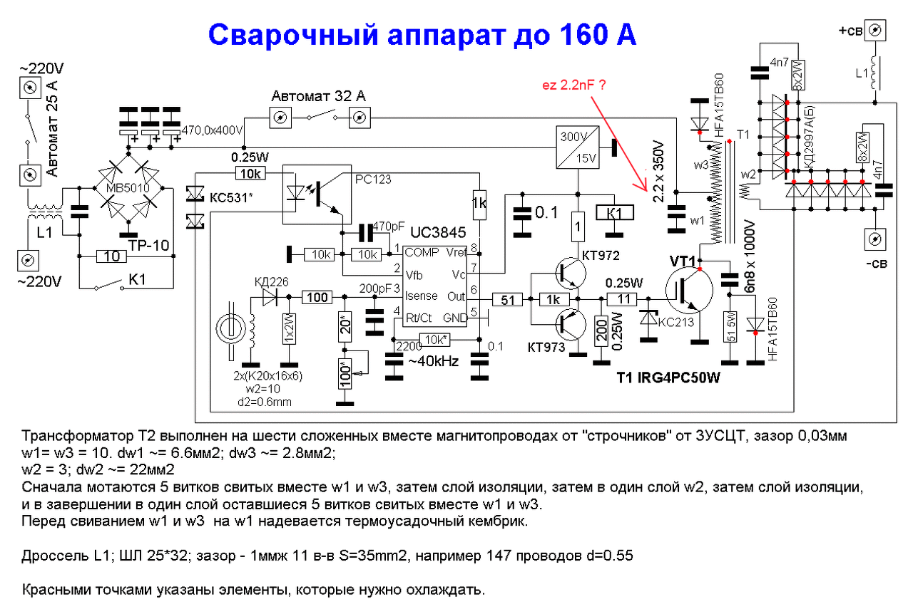

(#) Orall hozzászólása Máj 1, 2016 /
Mesterek! Nem tudtok valamit mondani az előző hozzászólásomhoz? Én arra gondolok, hogy az a gyűrű nagyobb frekvenciákra való. Közben párhuzamosan csinálom az egy IGBT is. Ami terhelés nélkül működött. Amikor próbáltam műterheléssel akkor eldurrant a Bup304-es. A két primer tekercs egyforma menetszámú, csak a lemágnesező tekercset kisebb keresztmetszettel készítettem.

(#) GPeti1977 válasza Orall hozzászólására (») Máj 1, 2016 /
A BUP304 lassú ide, meg az a lényeg hogy a primer tekercset együtt kell tekerni a lemágnesező tekerccsel a szoros csatolás miatt, de ehhez jó szigetelésű huzal kell.

(#) Orall válasza GPeti1977 hozzászólására (») Máj 1, 2016 /
Az igaz, hogy a két primert egymásra tekertem közötte rétegszigetelést is raktam. A bup304-et ha jól emlékszem a MACIHOZ is alkalmazták, PL: Erdgab. http://www.hobbielektronika.hu/forum/topic_post_532425.html
Ha litze szerűen összesodornám a szálakat és leszigetelném, utána egyszerre tekerném a két primert jó lenne?
(#) Ge Lee válasza Orall hozzászólására (») Máj 1, 2016 /
A ferritnek jónak kellene lenni, bár az a tizenezres AL kicsit soknak tűnik, általában 1500 és 8000 között vannak a teljesítményátvitelre gyártottak.
Az 1T forwardot már én is ki akartam próbálni csak mindig elmarad. A trafókészítés menete le van oda írva, én úgy csinálnám hogy primer egyik fele, utána a lemágnesező, majd a primer másik fele és végül a szekunder. IGBT-nek valami izmosabbat válassz, mert a BUP304 melegen csak 23A-t tud, az meg nem sok. Hármas körüli az áttétel, még ha ki is tudnád venni belőle azt a max 23A-t, az akkor is csak 69A, és ez egy maximum, ennyit én nem vennék ki belőle.
Azt se felejtsd el hogy itt nem 2 vagy 4 hanem 1 IGBT viszi a teljes disszipációt. Az RDC snubbert meg kell nézni szkópon hogy mennyire hatékony.
És ami ennél a kapcsolásnál még nagyon lényeges az a KT973 és az IGBT emittere közti fóliaszakaszok, mert egyrészt ott folyik a primer áram, másrészt a vezérlőjel. Azok ott minél rövidebbek legyenek, az az igazi ha a negatív betáp közvetlenül az IGBT lábán van, és a KT973 szintén, a lehető legkisebb hurokkal.

(#) Delvideki válasza Orall hozzászólására (») Máj 7, 2016 /
Nem 2.2n hanem 2.2uF

(#) Orall válasza Delvideki hozzászólására (») Máj 10, 2016 /
Szia! Köszi a választ. Te esetleg megcsináltad ezt az egy igbt-és változatot?
