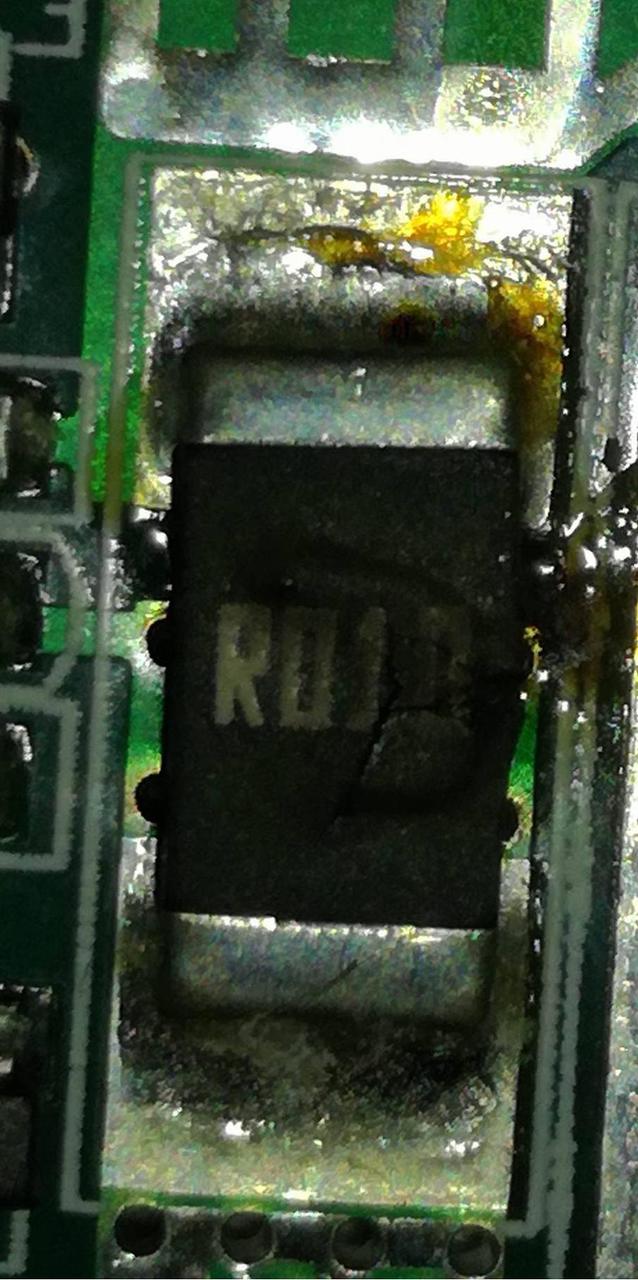

(#) Imike001HUN hozzászólása Jún 19, 2017 /
Töltésvezérlővel történt egy kis probléma. (Túláramot kapott).
Biztosíték volt benne szerencsére, azonban ezt láttam benne: (mellékelt kép). És ez nem tudom milyen funkciót tölthet be a vezérlésben. Amikor rákötöm a napelemet, és az akkumulátort, akkor szépen kivillannak a LED-ek, és a Charger led világított is.
Érdekelne, hogy mi ez az áramköri kis rész, és mi a feladata..
UI: model: CTK3S
A hozzászólás módosítva: Jún 19, 2017
(#) proli007 válasza Imike001HUN hozzászólására (») Jún 21, 2017 /
Hello! Nem ismerem a töltésvezérlődet (meg másikat sem), de ez ránézésre egy sönt lesz. Feladata pedig az, hogy a töltőáram ezen az árammal arányos feszültséggé alakuljon. Ellenállás értéke pedig kicsi, hogy a feszültség veszteség is kicsi maradhasson. Célja a töltőáram figyelése lenne. (De nem ennek, hanem segítségével az elektronikának.) De ha ez leégett, akkor ott más halottak is vannak..
