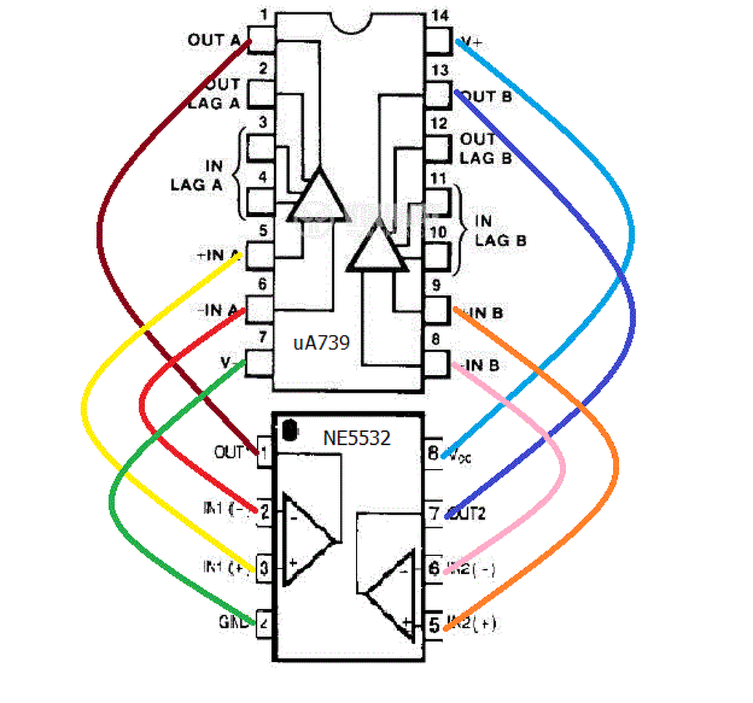

Megrajzoltam hogyan tudsz áttérni kisebb zajú bemeneti műveleti erősítőre. Tüskesorból és forrszemes próbanyákból egész korrektül elkészíthető.

Oké, köszönöm! A keverőben ua709pc van, nem tudom az befolyásol-e.
(#) reloop válasza Allen Collins hozzászólására (») Máj 24, 2016 /
A 709-est NE5534-gyel válthatod ki. Ha a két lábkiosztást az előbbiek szerint egymás mellé teszed, látod az milyen egyszerű, mint arról korábban már beszéltünk. A pc a 709 után a közönséges (nem katonai) változatot jelöli.
Erre a két IC-re gondolok, ezek cseréjétől csökken a mikrofon előerősítő zaja.
A keverő rész uA709-esei egy másik téma. Abból vagy két csatornát hoznék egyelőre rendbe.
