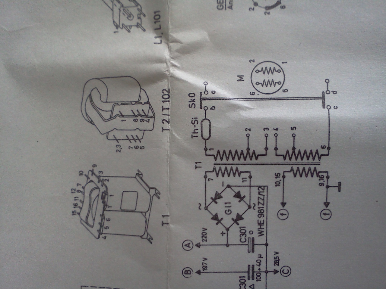

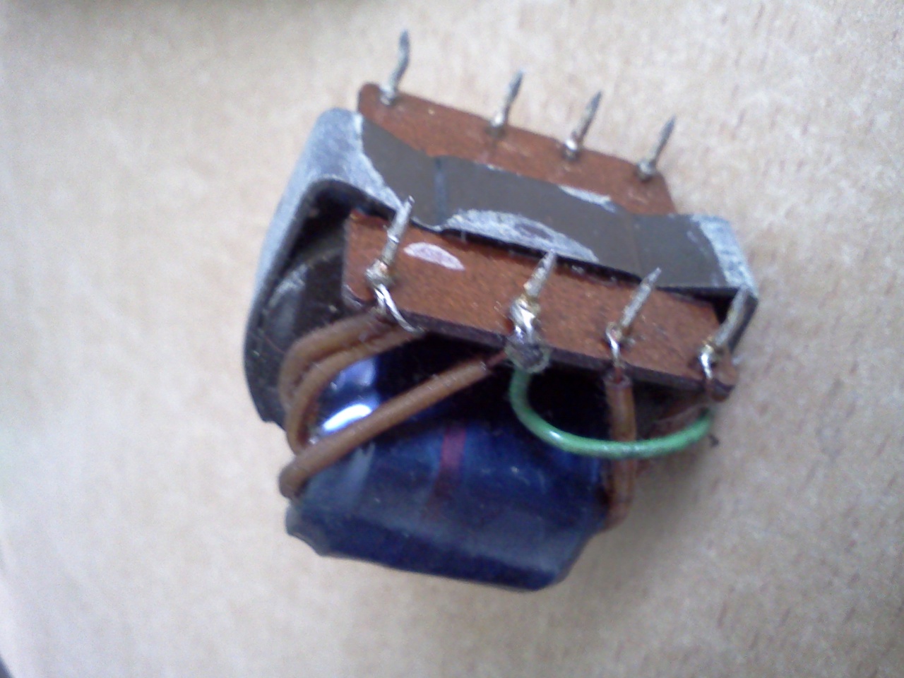

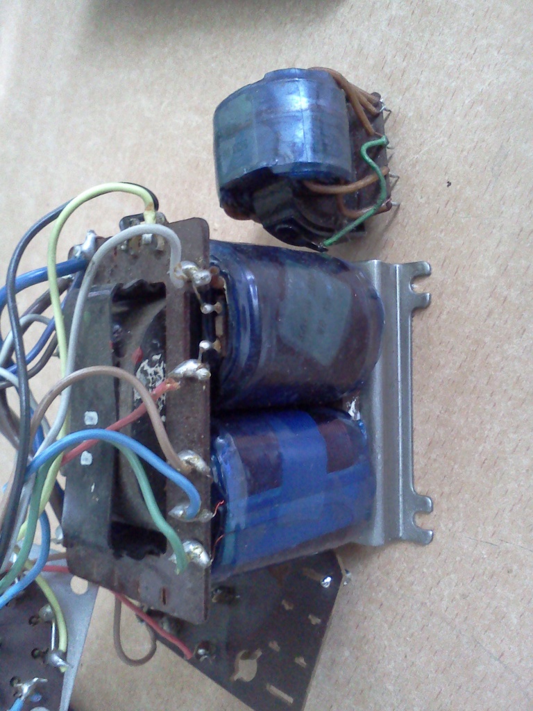

Van egy Philips kimenőtrafópárom , és a hozzá tartozó táptrafó. Megtaláltam a kapcsolását a csöves sztereó magnónak amiben volt. Szeretnék egy kis csöves erősítőt építeni belőlük. A kimenőtrafónak a lábkiosztását a rajzon jelölik. Én két secunder tekercset látok a rajzon, lehetséges hogy az egyik fejhallgató kimenet? Ha az akkor boldog lennék ha lehetne fejhallgaró erősítőnek is használni. a másik kérdésem hogy a kapcsolást érdemes e megépíteni ahogy a rajzon van , vagy változtatni rajta pár dolgot?

Épült már ilyen trafókkal itt erősítő. Azt írta a tulajdonosa, hogy nagyon jó hangú kimenők.

Nagyon kicsi kimenőtrafók ezek , és nekem csak egy kis Se pár wattos erősítő építése a célom . A kimenőtrafó az érdekes , mert fejhalgatókimenet van a kapcsolás alapján a kimenőtrafón és abban nem vagyok tisztában hogy arra a kimenetre milyen fejhalgatót lehet csatlakoztatni , és hogy ezz ebben a formában érdemes e megépíteni vagy egy másik kapcsolás alapján megépíten az ECL 82 csövekkel.
Sturbi szerint ezek nagyon jó trafók.
Itt találod a hozzászólását, amiben kapcsolási rajz is van. Ha gondot okoz a rajz olvashatósága, szívesen átrajzolom neked. Ebbe ECL86 vagy PCL86 cső kell, de nem nehéz beszerezni.
Nem látok egyenirányitót a háló trafón!
Ha még nem tűnt fel, a tápegység megtervezése, az a Te feladatod lesz. Az erősítő 315VDC feszültséget igényel, a táp bemenetétől jobbra szereplő 3db ellenállás és két szűrő kondenzátor és a trafó részlet (kienőtrafó...) már a jobboldali csatorna erősítőjéhez tartozik, ami természetesen ugyan az, mint a bal oldalon szereplő, csak a tervezőnek már nem volt "kedve" teljes egészében kirajzolni a fokozatot, ettől megkímélte magát.

Scooby jól írja, a tápegység kimenetét a félig megrajzolt kimenőtrafó alatti +315V-os feliratú pontra kell kötni. Sőt, nem is mondanám tápegységnek, ide bőven elegendő a trafó és az egyenirányító híd, a puffer- és szűrőkondenzátorokat már tartalmazza a kapcsolási rajz. De pont ezért írtam, hogy szívesen átrajzolom, ha kell, mert digitálisan megrajzolva jobban olvasható az egész.
Nagyjából átlátom a kapcsolást, de ha átrajzolod azt nagyon megköszönném.
Strubi hozzászólásait olvasva nagyon jó trafók. egészen kicsi méretűek. ECL82 , és ECL86 csöveim is vannak. Gondolom a hálózati trafó az ECL82 hez van méretezve. Az én kimenőtrafőmon 2 kivezetéssel több van mint Srubi által feltett képen.
Milyen típusú rádióban vannak ilyen kimenők?
Átrajzoltam neked, remélem ez Sturbinak sem gond.
Az egér görgőjével kattints a képre, vagy jobb gomb, és megnyitás új lapon. Akkor eredeti méretben fogod látni. A hozzászólás módosítva: Jún 9, 2016
