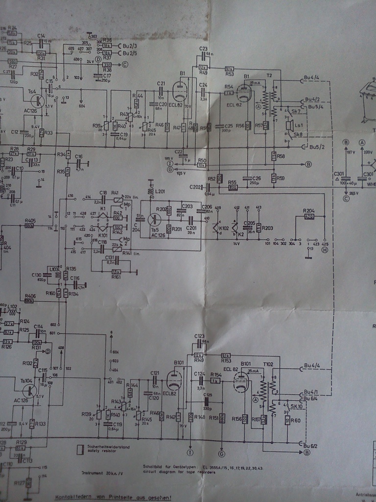

Van egy Philips kimenőtrafópárom , és a hozzá tartozó táptrafó. Megtaláltam a kapcsolását a csöves sztereó magnónak amiben volt. Szeretnék egy kis csöves erősítőt építeni belőlük. A kimenőtrafónak a lábkiosztását a rajzon jelölik. Én két secunder tekercset látok a rajzon, lehetséges hogy az egyik fejhallgató kimenet? Ha az akkor boldog lennék ha lehetne fejhallgaró erősítőnek is használni. a másik kérdésem hogy a kapcsolást érdemes e megépíteni ahogy a rajzon van , vagy változtatni rajta pár dolgot?

Nagyon kicsi kimenőtrafók ezek , és nekem csak egy kis Se pár wattos erősítő építése a célom . A kimenőtrafó az érdekes , mert fejhalgatókimenet van a kapcsolás alapján a kimenőtrafón és abban nem vagyok tisztában hogy arra a kimenetre milyen fejhalgatót lehet csatlakoztatni , és hogy ezz ebben a formában érdemes e megépíteni vagy egy másik kapcsolás alapján megépíten az ECL 82 csövekkel.

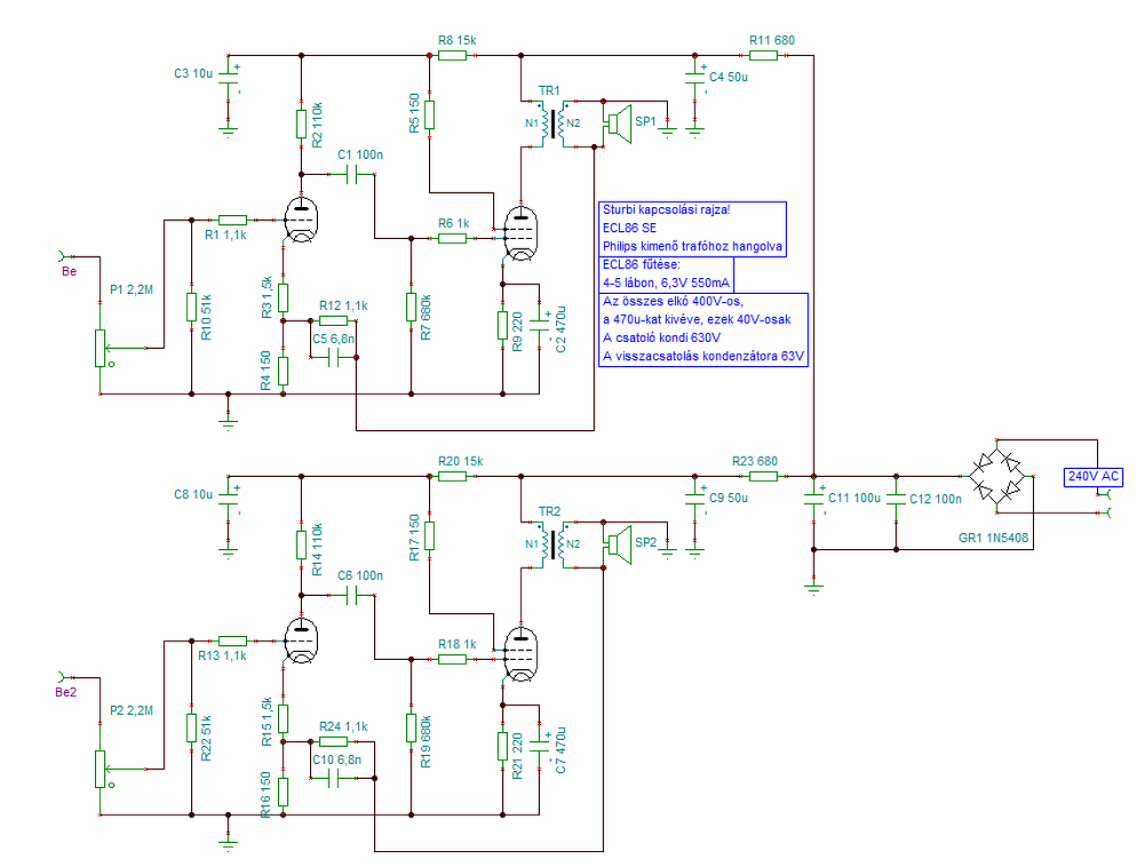

Itt találod a hozzászólását, amiben kapcsolási rajz is van. Ha gondot okoz a rajz olvashatósága, szívesen átrajzolom neked. Ebbe ECL86 vagy PCL86 cső kell, de nem nehéz beszerezni.
Nem látok egyenirányitót a háló trafón!
Ha még nem tűnt fel, a tápegység megtervezése, az a Te feladatod lesz. Az erősítő 315VDC feszültséget igényel, a táp bemenetétől jobbra szereplő 3db ellenállás és két szűrő kondenzátor és a trafó részlet (kienőtrafó...) már a jobboldali csatorna erősítőjéhez tartozik, ami természetesen ugyan az, mint a bal oldalon szereplő, csak a tervezőnek már nem volt "kedve" teljes egészében kirajzolni a fokozatot, ettől megkímélte magát.

Scooby jól írja, a tápegység kimenetét a félig megrajzolt kimenőtrafó alatti +315V-os feliratú pontra kell kötni. Sőt, nem is mondanám tápegységnek, ide bőven elegendő a trafó és az egyenirányító híd, a puffer- és szűrőkondenzátorokat már tartalmazza a kapcsolási rajz. De pont ezért írtam, hogy szívesen átrajzolom, ha kell, mert digitálisan megrajzolva jobban olvasható az egész.
Nagyjából átlátom a kapcsolást, de ha átrajzolod azt nagyon megköszönném.
Strubi hozzászólásait olvasva nagyon jó trafók. egészen kicsi méretűek. ECL82 , és ECL86 csöveim is vannak. Gondolom a hálózati trafó az ECL82 hez van méretezve. Az én kimenőtrafőmon 2 kivezetéssel több van mint Srubi által feltett képen.
Milyen típusú rádióban vannak ilyen kimenők?
Átrajzoltam neked, remélem ez Sturbinak sem gond.
Az egér görgőjével kattints a képre, vagy jobb gomb, és megnyitás új lapon. Akkor eredeti méretben fogod látni. A hozzászólás módosítva: Jún 9, 2016

Inkább 6N2P és 6P14P. Az ECL86-ból a C-rész (trióda) egy ECC83 fele, a P-rész (pentóda) pedig EL84-nek. Az ECC83-nak megfelel a 6N2P, az EL84-nek a 6P14P. A 6P1P ettől eltér, vagyis nem identikus az ECL86 pentódarészével sem (az ECL86-ban ez valójában nem is pentóda, de ez most mellékes). A lenti kapcsolás - kapcsolástechnikai értelemben vett - változtatás nélkül megépíthető egy db 6N2P/ECC83-mal (ez 2 db triódát tartalmaz) és 2 db 6P14P/EL84-gyel. 6P1P-vel kapcsolástechnikai értelemben változtatni kell rajta (némileg át kell tervezn a kapcsolást), de a kimenők ehhez is jók. ECL/PCL86 könnyen beszerezhető, de 6N2P/ECC83, 6P14P/EL84 talán könnyebben. Ha Amigos70 ECL/PLC86 mellett dönt, akkor érdemes a fűtést mindkét feszültségre tekercselni és oldalanként külön átkapcsolhatóra kialakítani, hogy ECL-lel (6,3V) és PCL-lel (14,5V) is működhessen. PCL82-t 85-öt én inkább mellőzném. A 86-os sokkal szebb hangú.

Olvasni kell, de nem a hülyeséget az interneten (főleg nem többször leírni a HÜLYESÉGET), hanem az adatlapot. A PCL triódája, lehet, hogy hasonlít az ECC83 triódájára, de nem ugyan az! A "pentóda" része meg főleg nem EL84, az EL84 egy pentóda, a PCL86-ban pedig sugártetróda van!!! És Imit azért ne akard már kioktatni csöves témában, légy szíves! Szerk: Akkor már a 6P1P közelebb áll hozzá, mert az is sugártetróda, és teljesítményben is közelebb áll a PCL86-hoz. Persze más munkapontba kell beállítani, de ha egy az egyben belerakod ebbe a kapcsolásba, működni fog. Nekem ugyan ekkora tápfeszről 270 ohm katód ellenállással megy. A hozzászólás módosítva: Jún 10, 2016
