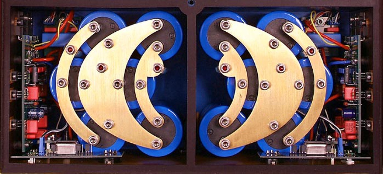

Szia! A Dartzell és a Luxman táp puffermezeje ugyan látványosabb, de igénytelenebb a másik kettőnél.
Szerintem is, a luxman kifejezetten rossznak tűnik, mivel szinte egy pontba érkezik a trafó és távozik tövább a GND, a pufferek meg a lemez végén vannak. Én szimetrikusnál elválasztom a kondik lábánál a vezetősávot, majd utána összekötöm és így tovább, ha több kondi van és ez eddig nagyon bevált.
