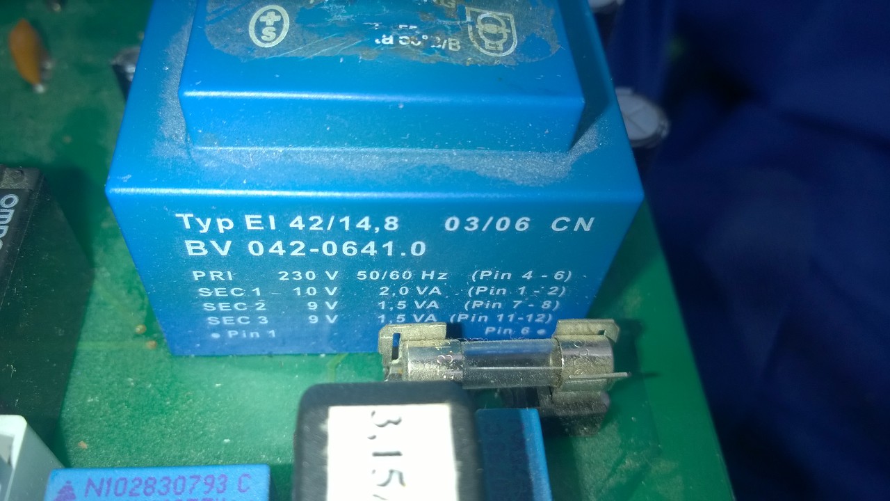

Valaki tud információt adni Termomax Inka 24K vezérlőpanel trafó adatairól illetve egy linket, hogy hol tudok vásárolni? Illetve ugyan ehhez a típusú kazánhoz keresek gázelemző műszert. Esetleg valaki nem tudja hol lehet ilyet bérelni? Előre is köszönöm Amper
Idézet: „Valaki tud információt adni Termomax Inka 24K vezérlőpanel trafó adatairól illetve egy linket, hogy hol tudok vásárolni?” Szia Sajnos sehol nem kappsz hozzátrafót. 2 db ból kell összehozni. Picit nehezen fog elférni és a feszültsége ha jól emlékszem picit nagyobb lessz. De csak 50% hogy üzemelni fog. Általában a benne lévő SW-t kitörli. Tapasztalatom alapját. A trafó oldalán rajta vannak az adatok, ha nincs akkor jelezze és keresek adatot rólla itthon. Roland

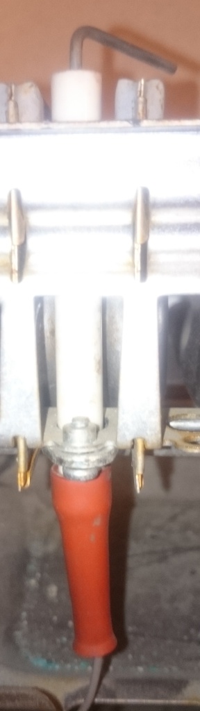

Elnézést a kései válaszomért és már most köszi ismét előre is Elektróda állítólag azért kéne hogy cserélve legyen, mert nem szabadna mozognia a kerámia betétben a fém belsőnek - a szerelő elmondása szerint. Az tény, hogy a jobb oldalon ahol a gyújtás történik, ott a két másik elektróda "feje" nem mozdítható el semennyire sem, míg ez a bal oldali ami elvileg a begyújtás sikerességét hivatott ellenőrizni az eltekerhető ujjal könnyedén (de érintkezik, mert amikor az aljáról leszedem a csatlakozót, látszik hogy együtt forog a tetejével), így nálam a logika azt diktálná, hogy ezt nem kell feltétlen cserélni (hiszen érintkezik), de mivel nem nagy összeg, ha kell, kicserélem, pláne ha a biztonságos működéshez szükséges hogy ne forogjon. A tömszelencét ki nem szedtem, de csináltam közeli fotókat róla, ebből nekem a perem nélküli változatnak tűnik, ha csak átmérőben vagy menetemelkedésben nincs több típus, akkor ott egyértelmű mit kell rendelnem/cserélni.
Sajnos a trafó oldalán nincsenek adatok, viszont 2 gázszerelő is már említette, hogy van hozzá való trafó olcsón, de nem hajlandóak elárulni a forrást :/ Köszi Amper Idézet: „Elektróda állítólag azért kéne hogy cserélve legyen, mert nem szabadna mozognia ...” Üdv Az elektródának valóban nem szabadna mozognia, mert elállítódik könnyen. Ha nem ér bele rendesen a lángba az is baj, ha túl bele ér a lángba az is baj. Mind két esetben érezheti úgy a vezárlő panel, hogy a láng nem ég. Tömszelence csak 2-t fajta van peremes, és nélküli. Az öné a perem nélküli Roland

Rendben ha sikerül írok. Állítólag csak simán be kell forrasztani az eredeti helyére a 4 lábat teljesen kompatibilis 600-1000 Ft-os áron! Már 3 Termomax-os is megerősítette. Nekem tartalékba kéne így nem sürgős.
Amper
Ez az "állítólag" kicsit sántít, mert a trafónak van egy primer, és három szekunder tekercse, melyek galvanikusan leválasztottak egymástól. Nos, ez eleve 8 kivezetést jelent!
Idézet: „Rendben ha sikerül írok.” Hát nem tudom. Lehet hogy nem ugyanarról a termomax kazánról beszélünk. Ennek a tarfónak ami hullani szokott 10 lába van. 1 primer és 3 szekunder tekercse. Roland
Valóban nem egyről beszélünk. Képem nincs, de a kazán pontos neve: Termomax Amica Condens Pab.
Egy primer egy szekunder tekercs a lábak alapján ítélve és mint már írtam nincs rajta adat. Amper
Akkor ez egy kisebb méretű panel. Ha találok megnézem annak az adatait is.
Roland
Van egy linkem a ti trafótokhoz, hogy ne szívjatok 2 trafóval.
http://www.aliexpress.com/item/EI42-14-8-5VA-BV-042-0641-0-Encapsul...1.html Amper A hozzászólás módosítva: Jún 23, 2016

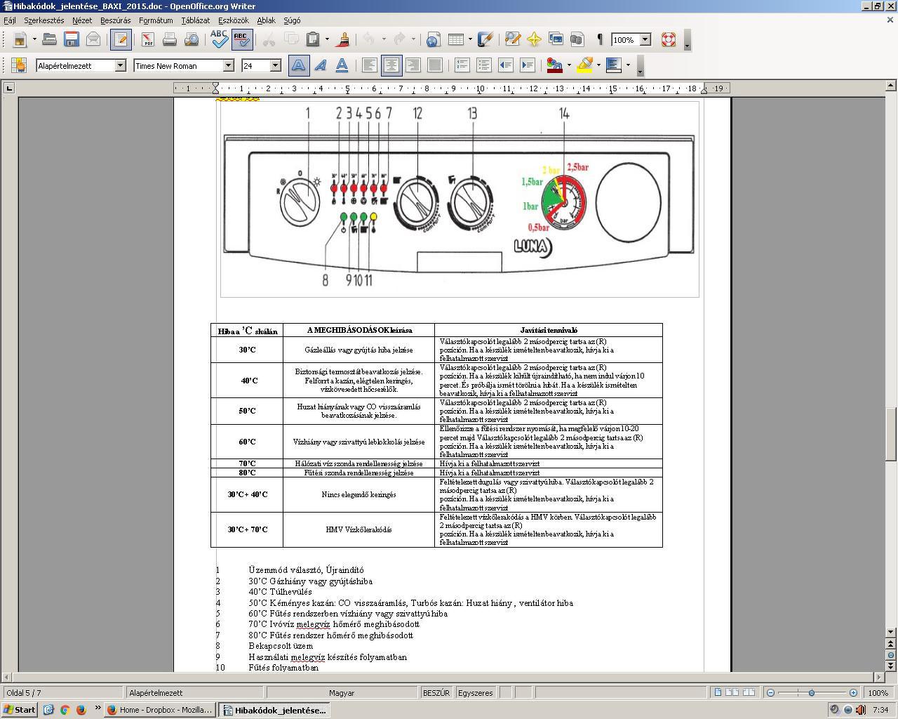

Idézet: „3x lehet resetelni utána pár órának el kell telnie az ujabb reset hez. Vagy ki kell húzni és reste ismét lehet. Roland” Naszóval a mostani állapot a következő. Reset után, melegvizet kinyitom, a kazán érzékeli, elindul a szivattyú és elkezdi a gyújtás folyamatát. Megjön a láng, kigyullad a lángérzékelés, de azonnal le is áll. Ekkor láng és kémény riasztást ad. Ha reset-ben tartom akkor megmarad a láng és eltellik5 másodperc, resetet elengedem és stabilan megmarad a láng. De elég bizonytalan a hiba, mert ha felmegy a viz mondjuk 70 fokig és elzárom a vizet majd újra kinyitom akkor indul a kazán szépen, aztán egy 10 perc után leáll és megint láng és kéményriasztást ad. Kémény érzékelő stabilan 0,1 ohmot ad az-az gyak rövidzár, egyenáramu műszerrel mérve. Nem tudom mennyinek kéne lennie, de gyanítom hogy nem ennyinek. Lehet itt a kutya elásva. Ha leveszem a kéményérzékelőt akkor is kéményriasztást ad. A hozzászólás módosítva: Jún 23, 2016
Idézet: „Naszóval a mostani állapot a következő.” Rejtélyes hiba! A hiba jelzők villognak vagy világítanak? Ha jól értem a 30'C és a 50'C hibajelző mutat hibát egyszerre. Szervíz manual ban nincs ilyen kombinációs hiba. külön külön vannak. A kémény érzékelő 0,0ohm ellenállásúnak kellene lenni azaz teljes zárlat mert az egy "kapcsoló" Ha láng érzékelési a hiba meg kell nézni bele ér e rendessen az elaktróda a gázláng kék részébe nincs-e túl messze az égőtálcától és van-e földelés a konektorba rendes. Ha minden jó akkor a panelon lévő kondik a hunyóak. Méghozzá szinte az összes X2-es jelölésű. Ha nem nyitja a gázt vagy késik akkor az összes többit is lehet cseréli. Nem sok pénz. Lehetne persze méregetni is ha van mérő műszer hozzá, de általában jó méréshez ki kell venni. Ha meg kint van akkor mehet bele az új. Roland

Igen a 30 és az 50 es led villog. Alatta láng és kémény szimbólumok vannak. Arra gondoltam először, hogy a kémény hiba miatt nem nyitja a gázt és ezért lánghibát is generál, de ha nincs ilyen hibakombináció akkor nem jó a fejtegetésem! több mint 10 éve megy a kazán, simán kiszáradnak a kondik ilyen szélsősges környezeti körülmények közt mint a kazán belseje. Idézet: „Köszönöm a válaszokat.” Kolegám nemrég jelezte hasonló hiba. Panelon forrasztási hiba volt a nagy terhelő ellenállás lábán, egy opto csatolón meg 1-k kondiál. Érdemes nagyítóval végig menni. Roland
