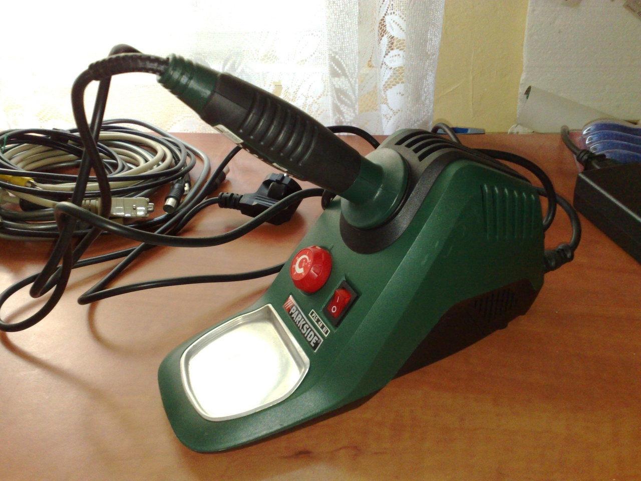

Sziasztok nekem ma adta be az unalmast a képen látható páka ugyan ilyen szét kaptam fűtőbetét szakadt nem tudom hogy ezt e belelehet építeni valahogy ? http://www.hestore.hu/prod_10029519.html üdv lali
Első cégemnél Yagi antennát forrasztottunk ónból. Mai ón árakon ....
Megnézed/méred a mérteiket, és elválik. Ha ki tudod szedni, miért nem javítható? Mondjuk, ha jó bele a 300 Ft-os, akkor nem érdemes vesződni.
A méretei alapján 5 GHz. Kipróbálni anno nem tudtuk
Granpa- nak igaza van. típus szám, alakja mérete alapján többet lehet segíteni.

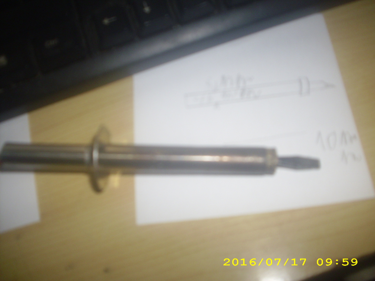

Szia szét szedtem belső rész 5 mm és 45 mm a hossza külső rész meg 10 mm
Ha szétszedted, nem tekerhető újra a betét? Most már csak a Fahrenheit fűtőbetét méretei kellenek, hogy belefér-e.
A hozzászólás módosítva: Júl 17, 2016
hát szét eset a betét teljesen ha van valakinek ilyen betétje le mérné az jó lenne sajnos netten nem találtam méreteket róla
Kár hogy szétkaptad, elvileg ezekre 3év gar van... simán kicseréltettem volna a lidl-el. De inkább a pénzt kértem volna vissza, és beruháznék egy jobb pákára.
Szia sajnos nem volt meg a blokkja volt használva azért árát meg kereste
Ja, igen a blokk...
Ötletem annyi, ha nem is egyezik a méret megveszed a fűtőbetétet, és az újról óvatosan áttekered a régire. Ha megoldható.
okés valamit ki találok
Típus szám?(Készülék alján, hátulján?)
