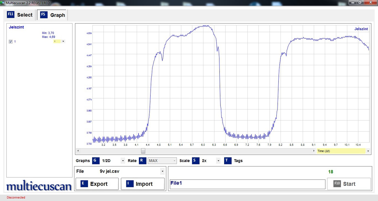

Elkészült a az alap felállás. A CSV fájlt a Multiecuscan programba importáltam be.
5 ms-os léptékben zajlott a mintavételezés egy fotóellenállás+ellenállás feszültségosztóról.
Szőrös a jel, de lehet a fotoellenállás miatt, lehet a táp miatt, ma már nem próbálom ki mással.
