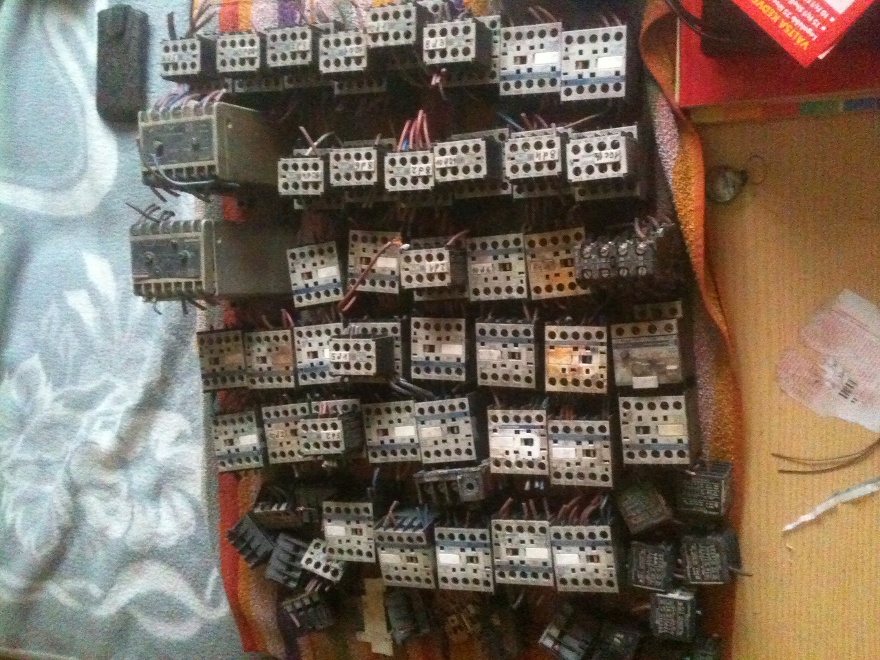

Mai és tegnapi szerzeményem a MÉH telepén. Összesen 40db mágneskapcsoló 230V-os behúzótekercsel.
(#) Simon mondja válasza szikorapéter hozzászólására (») Márc 30, 2016 / 1
Úúú "blokkónák" párat
(#) szikorapéter válasza Simon mondja hozzászólására (») Márc 30, 2016 /
Ha érdekel 1-2 db-ot tudok nélkülözni. Azért bontottam ennyit mert ennyi volt.

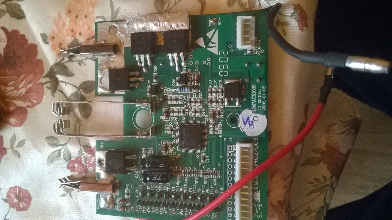

Sziasztok!Szert tettem egy akkus fűnyíró 36V3A-es Li-ion akupakra.A képen jelőltem a poz.-neg. csatlakozást ahol a fűnyíró elektronikájával csatlakozik A kzépső csatlakozó gondolom a töltőé lehet...nem tudom.A három N csatornás tranzisztor T428.Az aksi teljesen levolt merülve,majd 400 mA-el töltöttem,kb 45%-ig sikerült mert nincs megfelelő töltöm.Szerintetek mi célt szolgál a középső csatlakozó?
(#) ronin75 válasza Töröcsik Tibor hozzászólására (») Ápr 12, 2016 /
Szia,
lehet, hogy a középső csatlakozó a hőmérséklet figyelésé.
(#) Töröcsik Tibor válasza ronin75 hozzászólására (») Ápr 12, 2016 /
Nem tudom,lehet.A
középső az is negativ.A két szélső csatlakozón töltöttem.
A hozzászólás módosítva: Ápr 12, 2016
(#) lazsi válasza Töröcsik Tibor hozzászólására (») Ápr 12, 2016 /
Nem lehetséges, hogy a középső egy érzékelő? Alaphelyzetben a rugó hozzányom egy fémpogácsát a két részhez, de ha a helyén van az akkupakk, akkor az elnyomja az érintkezőt?
Főleg a 3-as képen látszik jól a rugó...
Amennyiben a középső két fél érintkező két különböző helyre megy, és az akkupakktól egy műanyag rész illik bele a résbe, igazam lehet.
Ha mindkét fél rész ugyanoda csatlakozik, illetve ha az akkupakkból is fém érintkező jön ide középre, akkor biztosan nincs igazam...
(#) Töröcsik Tibor válasza lazsi hozzászólására (») Ápr 13, 2016 /
A rugó más célra van,talán a biztosabb rögzítés miatt.A fémpogácsa az a panel hátulján össze van forrasztva.
(#) Temela válasza Töröcsik Tibor hozzászólására (») Ápr 13, 2016 /
Az akkuk általában figyelve vannak hőmérsékletet illetően is, (befoláysolja a töltést) ezért szokot lenni három érintkező.
(#) Bakman válasza Temela hozzászólására (») Ápr 13, 2016 1 / 1
A fényképen lévő doboz tartalmazza az akkukat és a töltés vezérlő elektronikát is. Miért lenne kivezetve a hőmérő? Ha túlmelegedne, lekapcsolná az elektronika a töltést. Valószínűbb, hogy csak egy visszajelzés a tápegység felé, hogy tele az akku, lehet vinni.
(#) Töröcsik Tibor válasza Bakman hozzászólására (») Ápr 14, 2016 /
Az akkuban nincs hőérzékelő,csak azt nem tudom melyik csatlakozón töltött.Lehet azon amelyiken a fűnyíró elektronikájához?Vagy a középsőn mert az is negatív?

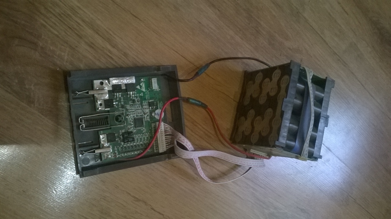

(#) Töröcsik Tibor hozzászólása Ápr 14, 2016 /
Ilyen a panel másik oldala:
