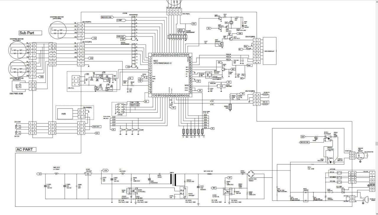

(#) sirály12 hozzászólása Máj 8, 2016 /
Üdvözletem.
Egy klíma beltériben lévő motornak a fordulatszámát szeretném szabályozni.
A motorról és a környezetéről találtam képet.
Nem értem, hogyha kondenzátoros a motor, akkor hogyan szabályozzák mégis triakkal. Hogyan tudnám fokozatmentesen szabályozni a motort 25 és 100% fordulat között? (Most csak ezt a két sebességet tudja).
Az optocsatoló előtt ránéztem szkóppal, 100Hz-es pwm-et láttam. De nem értem, hogyha nem figyeli a proci a nullátmenetet, akkor hogyan tudja mikor kell váltani?
(#) kadarist válasza sirály12 hozzászólására (») Máj 8, 2016 /
Kis teljesítményű indukciós motorokat lehet teljesítménycsökkentéssel szabályozni bizonyos határok között úgy, hogy nem áll meg és nem is melegszik túl. Miből gondolod, hogy a vezérlő nem figyeli a nullátmenetet?
(#) proli007 válasza sirály12 hozzászólására (») Máj 8, 2016 /
Hello! Szerinted a bal sarokban a TLP421 mit csinál?
(#) sirály12 válasza kadarist hozzászólására (») Máj 8, 2016 /
Megvan az egész kapcsolási rajz, és én nem találtam erre utaló részt benne, hacsak el nem néztem valamit.
Az előbbi részlet a jobb alsó sarokban van. És 230V is csak itt van.
(#) sirály12 válasza proli007 hozzászólására (») Máj 8, 2016 /
Az nem csak azt nézi, hogy van-e áram? Mert gréc után van, így azt gondoltam, ott már nem tudja ezt nézni. Vagy igen?
Miért ne tudná? Ott nem sima egyenáram van, utána van még egy dióda és csak ezt követően a kondi. Ott kétutas egyenirányított jel van. Abból szépen látható a nullátmenet. Még a címke is "INT" ami vélhetően az Interrupt-ra utal.
A hozzászólás módosítva: Máj 8, 2016
Most már kezdem érteni.
Köszönöm a segítséget, ez alapján már elindulhatok.
