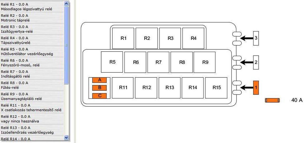

(#) zoszka válasza csibe74 hozzászólására (») Júl 27, 2016 /
Nem indulna, hisz az ECU nem kap áramot. Ennek 2 oka lehet. Vagy nem ad át a táprelé, vagy kontakthibás a foglalata. De a leírásod alapján pont ua a hiba mint nálam. Nekem az ASR nem alszik ki onnan tudom, hogy nem fog indulni. Amikor helyrejön se alszik el csak ha le és rárakom újra a gyújtást, de akkor már indul szépen.
A hozzászólás módosítva: Júl 27, 2016
(#) csibe74 válasza zoszka hozzászólására (») Júl 27, 2016 /
Én magasáramú műszerész vagyok és ehhez nagyon nem értek..
Ez a része ua, csak kicsibe és kisfeszültséggel
Valamit konyítok hozzá, de majd ha nem indul fogom hallgatni a relé kattanását. Kiváncsi leszek rá, de szerintem az lesz a baja, ami a tiédnek. Ez egy 1.9 SDi Fabia.
1.9 PDTDI Passat B5
Pánikba estem , ha nem indult nem figyeltem ezt a relé hangot. Van egy másik Superb 2.0 TDi 2008-as is, de azt meg nem szeretem.

(#) VIM válasza csibe74 hozzászólására (») Aug 2, 2016 /
Szia! Mi a motorkódja ennek a Fábiának?
(#) csibe74 válasza VIM hozzászólására (») Aug 3, 2016 /
ASY a motorkód.
(#) VIM válasza csibe74 hozzászólására (») Aug 3, 2016 /
Szia! A kómányoszlop alatt találod a relétáblát ahol a főrelét kell majd megnézni, hogy jól érintkezik e, szinte minden erről megy elsődlegesen. A relé könnyen szétszedhető, ezért nem árt ha az érintkezőket leellenőrzöd.
