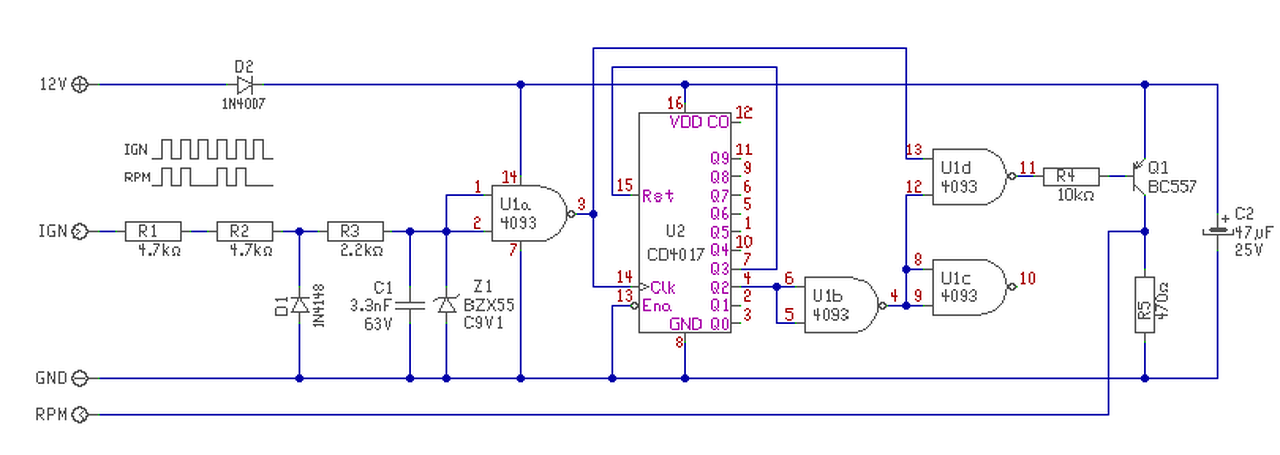

Van egy gyári fordulatszámmérő, ami 4 henger/4 ütemhez készült viszont 6 henger/4 ütemű motorhoz szeretném használni. Meg lehet oldani ennek az átalakítását úgy, hogy a gyári elektronikához ne kelljen nyúlni, hanem valami előtét "osztóval"??
Köszönöm előre is a segítséget!
(#) proli007 válasza webinas hozzászólására (») Okt 5, 2016 /
Hello! Legfeljebb úgy lehetne, hogy egy áramkörrel minden 2 beérkező impulzus után a harmadikat "kihagyod"..
(#) webinas válasza proli007 hozzászólására (») Okt 5, 2016 /
Kedves Proli007!
Ha kifejtenéd kicsit bővebben, hálás lennék!
Vagy egy demó kapcsolást merre találhatok?
Szerintem nem fogsz hozzá kapcsolást találni. De valahogy úgy lehetne megoldani, hogy egy számlálót kellene vezérelni a bejövő jellel, és a fordulatszámmérőre továbbmenő jenél söntölni kellene minden harmadik impulzust, hogy ne tudjon tovább menni. De ehhez azért ismerni kellene a eredeti fordulatmérő bementi fokozatát, feszültség igényét stb.

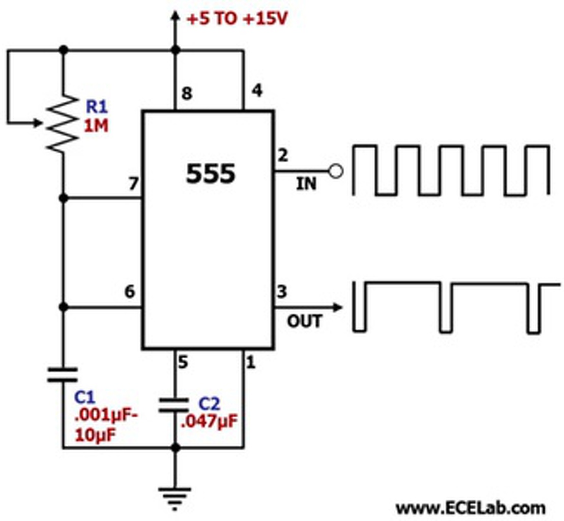

Egy egyszerű osztóval (555) nem lenne életképes?
Ez alapvetően nem osztó. Itt a frekvencia változik. A másik, hogy a négyütemű négyhengeres egy körülfordulásra 2 ütemet ad, a hathengeres pedig hármat. Vagy is nem egész számú az osztás. De a fordulatszámmérőnél azt is meg kell vizsgálni, hogy 12V-os jellel képes-e működni, vagy szüksége van-e a gyújtás impulzus jelére is.
Az én mezei négyszög generátorommal tudom vezérelni. 2,5V
(#) otvenkilenc válasza webinas hozzászólására (») Okt 6, 2016 /
Ez egy indított időzítő kapcsolás, ami azt csinálja hogy az RC tagok által megszabott billenési idő hosszabb mint a bejöv jelsorozat hossza. (újra nem indítható azaz amíg a kimeneten a jel lefutás vagy felfutása nem történik meg addig hiába jön indtó jel nem fog újabb impulzust előállítani. ) Ezért maradnak ki impulzusok. Ami elméletileg felfogható oszásnak is.
Ha Jhonson számlálót alkalmazol (Cd4017) akkor a harmadik kimenettel törlöd a számlálót így a harmadik jel mindig kimarad Az 1. és 2. kimeneteket vagy kapuval ( mezei diódás) vezeted a bemenetre.
Hirtelen ez a megoldás jutott eszembe, de nem modelleztem ezért lehetséges a helytelen működés.

(#) proli007 válasza webinas hozzászólására (») Okt 6, 2016 / 1
Itt a kapcsolás..

(#) webinas válasza proli007 hozzászólására (») Okt 6, 2016 /
Kedves Proli007!
Köszönöm a segítséged! A héten megcsinálom!
(#) webinas válasza proli007 hozzászólására (») Okt 8, 2016 /
Összeraktam a kapcsolást, de valamiért nem működik.
Ellenőriztem a nyákot, az alkatrészeket, de a kimeneten nem jelenik meg a jel.
Az IC-ket is cseréltem, de változatlan.
Bocsi! Nem tudom, hogy mi az apám fülét csináltam vagy nem csináltam, de működik.
Elvileg jó volt minden, mégse akarta az igazat.
Talán a pozitív kisugárzásom...
Köszönöm mégegyszer!
