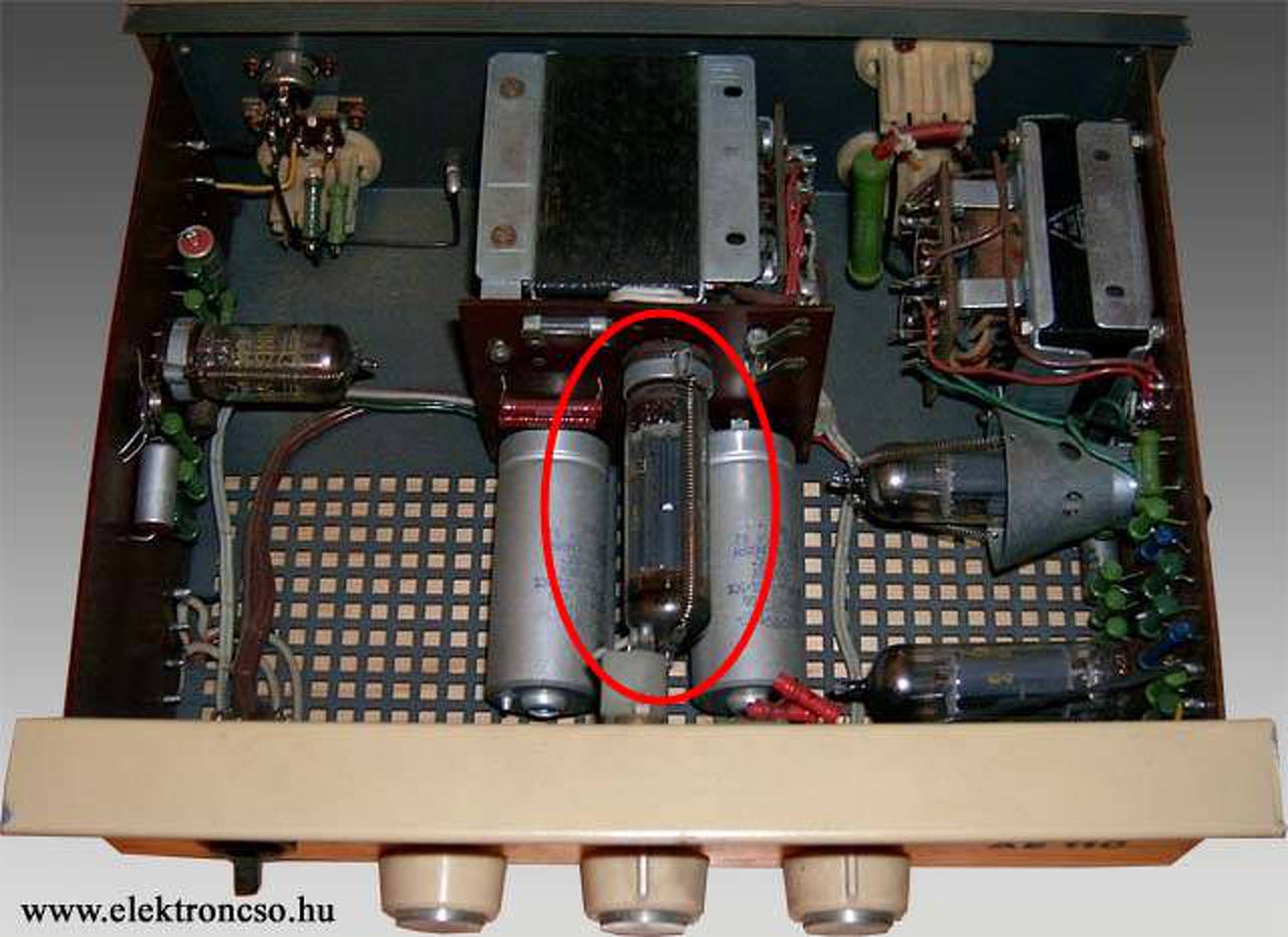

Üdv mindenkinek! Azért írok mert egy kérésem lenne hozzátok, ha nem gond. hozzá jutottam egy EAG AE110 erősítőhöz, de valami nem stimmel vele. Azt csinálja, hogy a bekapcsolás után az egyenirányító cső iszonyatosan felizzik, és közben hangosan búg a hangszóró. Esetleg ha valaki már találkozott ilyen jelenséggel, vagy csak van ötlete hol keressem a hibát az legyen szíves segítsen megoldani a problémát! Köszönöm.
Nézd át nem-e zárlatos valamelyik elkó a táprészben,előfordulhat ilyen idős gépeknél.

Hosszú idő után nem szabad csak úgy bekapcsolni ezeket a gépeket. Formázni kéne az elkokat. Soros izzóval próbáld indítani, és mérj. Úgy kíméletesebb, s összeszedhetik magukat az elkok is. De valószínűleg igaza lesz Péternek. Valamelyik elko nagyon kakukk lesz.. valószínűleg az lesz a ludas.
A hozzászólás módosítva: Okt 12, 2016
Rámértem és a két érték között csak minimális a külömbség. Bekapcsoltam és most vettem észre hogy a trafó is füstölög. a mért értékek 51mikro és 53.
Akkor valószínűleg a kimenő zárlatos lehet,vagy valamelyik másik kondenzátor. Ne kapcsold be még egyszer,a csöveket vedd ki és mérj.
Tégy sorba a masinával egy 100W-os hagyományos izzót. Bizti helyére. Világítani fog teljes fénnyel, a zárlat miatt. Nem teljes feszültséggel fog indulni, s talán megmutatja magát. Mérj áramfelvételt, mert valahol komoly zárlat van. kapcsolási rajz itt is van. Bővebben: Link

Azt hiszem az EZ81 egyenirányító cső lesz a hibás mert kivettem, és egy száz wattos izzón keresztül elindítottam az erősítőt, az izzó elhalványult a többi elektroncső fűtése normálisan elindult, és így már a trafó sem kezdett el füstölni. Most egy ilyen csövet kell valahonnan beszereznem. Ezt a csövet hogy tudnám kimérni? Van hozzá valami leírás, vagy érték táblázat?

Mit tettél az EZ81 helyére? Ha csak kivetted, akkor elég nagy az esélye, hogy mégsem (csak) ő a hibás.
semmit sem tettem a helyére üresen hagytam a csőfoglalatot. Miért, ilyenkor nem szabadna a többi csőnek felfűteni?
Fűteni fűtenek, de anódfeszültséget nem kapnak, pontosabban az egész elektronika táp nélkül marad a fűtések kivételével.
Hát a többi cső fűtése jó, holnap van itt nálunk egy bolhapiac talán találok bele egy EZ81-et, és kiderül hogy jó lesz -e. Egyébként ezt nem lehetne diódákkal helyettesíteni addig még kipróbálnám hogy egyáltalán jó lesz -e a cső berakása után?
Lehet helyettesíteni. De ha közelebb lennél, adnék neked EZ81-et próbára.
Amúgy vegyél ki minden csövet és csak az EZ81-et hagyd benn. Az elejétől kezdd a hibakeresést. Ha így is nagyon felizzik az egyenirányító cső, akkor a tápban kell keresni a hibát. Melyik trafó füstöl? A hozzászólás módosítva: Okt 15, 2016
Hát sajnos pont a nagyfesz
Diódával helyettesítéskor magasabb lesz az anódfaszültség, -figyelj rá-, tégy be nagyobb soros ellenállást.
Hát sajnos a többi cső nélkül, tehát csak az EZ81 volt bent, a nagyfesz trafó füstöl a cső pedig pattogásig felizzik

Én is lefüstöltem egy Budapest rádió táptrafóját. Rosszul kötöttem be a 220-at és nem értettem, miért van 13V a fűtőkörben. Aztán rájöttem, hogy a 110V-os primer tekercsre adtam a hálózati feszültséget, de már késő volt, mert búgott és füstölt. Terhelés nélkül... Széttekertem. Fogalmam sincs, hogy fogom visszatekerni, de a drót már megvan ![]() Ezt az erősítőt amúgy nem ismerem, de húzd ki az EZ81-et és mérd ki, hogy mennyi fűtőfeszültséget, illetve anódfeszültséget kap. Ha nincs benn az EZ81, akkor nincs füst? A hozzászólás módosítva: Okt 15, 2016
Már végig mértem az összes kondenzátort ott nem találtam hibát, most csak erre a csőre tudok gyanakodni, de ha beszerzem és azzal sem lesz jó akkor lövésem sincs mi lesz.
