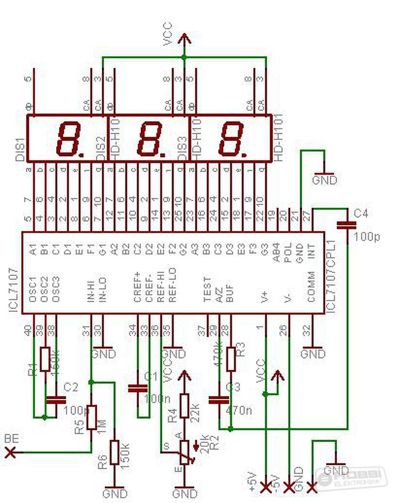

(#) remiasa hozzászólása Szept 7, 2016 /
Üdv mindenkinek,
Egy kis segitséget kérnék megépítettem ezt a hőfokszabályzót.
És szeretném ellátni egy kijelzővel erre gondoltam, mit kellene változtatni a szabályzón?
A hozzászólás módosítva: Szept 7, 2016
(#) proli007 válasza remiasa hozzászólására (») Szept 7, 2016 /
Hello! Rákötöd a műszeráramkör bemenetét az LM358 1-es lábára és már csak kalibrálni kell a műszert.
Az a kapcsolásirajz nekem nem jó PTC van a pákámba.
Marad a kapcsoló köszönöm a választ.
Csak a bementi fokozat kialakítás között lehet különbség, azt meg egybe tudod vetni a két rajz alapján.
Na ennyire azért nem vagyok ügyes hogy belepiszkájak egy kapcsolásirajzba, én csak ellestem egy két dolgot az elektonika terén különösebben nem értek hozzá.
Akkor építs egy váltókapcsolót a páka és a műszer közé, ahogy írtam. Ezt megtudod tenni?
Ja, és a műszeráramkörnek +-5V szükséges. Mert a pákád áramkörében csak egy +12V van.

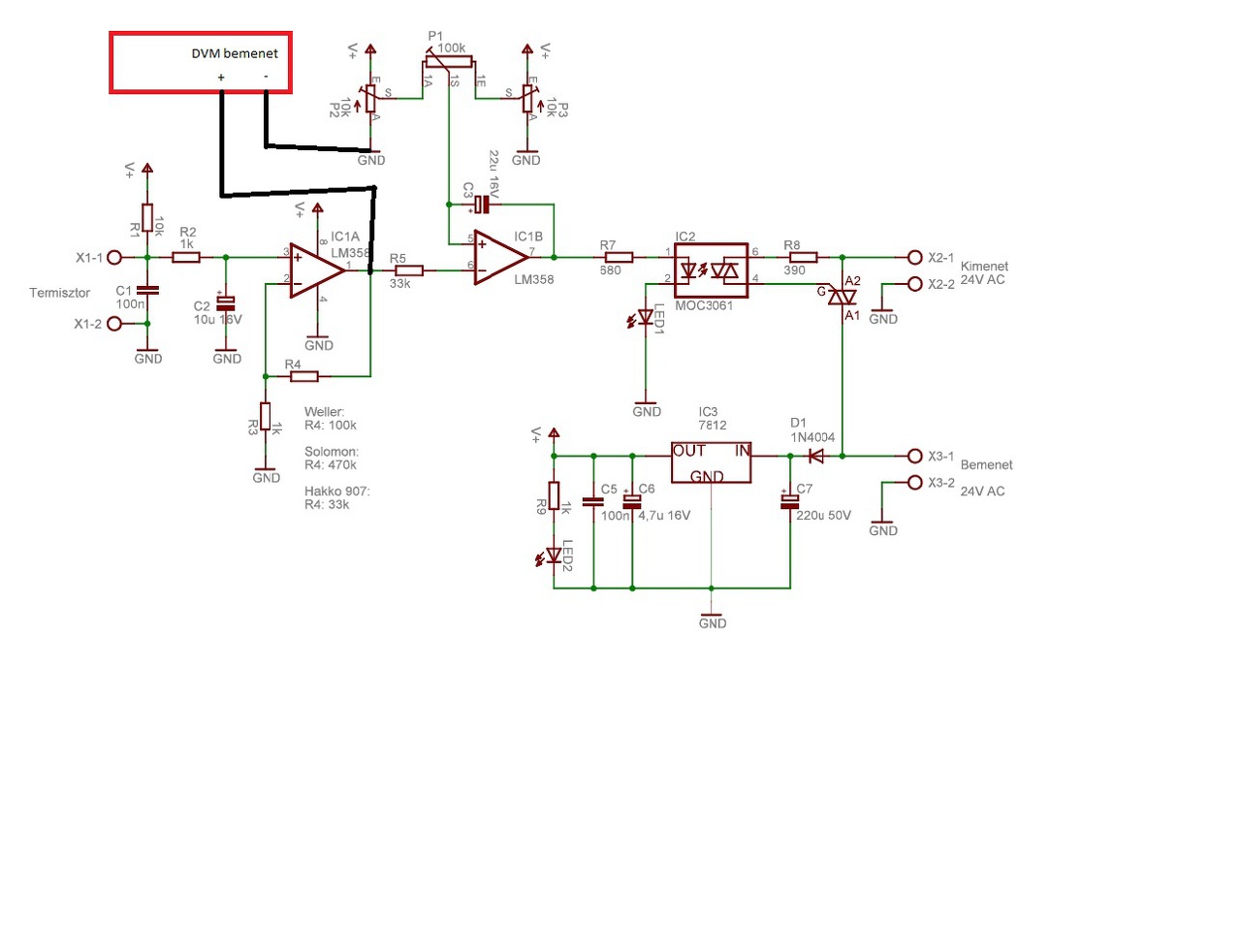

(#) Directors hozzászólása Szept 13, 2016 /
Ez a kapcsolás működik Fahrenheit 28111 pákával ? Sajnos a Fahrenheit 28001 állomással nem működik. Folyton csak fűt....
(#) proli007 válasza Directors hozzászólására (») Szept 13, 2016 /
Hello! Ha meg tudod mondani az érzékelő ellenállását szobahőmérsékleten és mondjuk 300°C-on, akkor megmondható, hogy megfelel-e hozzá. Feltéve hogy Ellenállás érzékelő van benne és nem termoelem.
(#) Directors válasza proli007 hozzászólására (») Szept 13, 2016 /
Sajnos csak annyit tudok hogy szobahőmérsékleten 2 ohm az ellenállása. Illetve ha felfűtöm akkor több mint 20mv DC mérek rajta.
Esetleg ezen információk tudtán tudnál nekem ajánlani egy kapcsolást hozzá ? Esetleg ez?
(#) Zoli_bácsi válasza Directors hozzászólására (») Szept 13, 2016 /
Gyanús, hogy K-típusú hőelem van benne. Ha igen, akkor az LM358-as, a Vzoole, illetve az Attila86 féle JLT; valamint JLT02 is használható hozzá. Remélem nem mondtam nagy hülyeséget, és helyes a feltételezésem.
Ha feszültséget tudsz rajta mérni felfűtve, akkor nyilván hőelem van benne. Gyakorlatilag bármelyiket használhatod, mert a felsoroltak között nincs érdemi különbség. Ugyan is egyikben sincs hidegpont kompenzáció. De ha csak szabályozni szeretnéd a pákát és nem mérni is a hőmérsékletét, akkor megfelelő így is.
Egyébként az R1 ellenállásnak van itt kulcsszerepe. Ellenállás érzékelőnél biztosítja az érzékelő áramát, hőelemnél meg csak biztonsági funkciót tölt be. Miszerint ha megszakad a hőelem vonala, akkor az olyan, mintha túlfűtene a páka és így mintegy "lekapcsolja". Tehát ugyan úgy benne van, csak más célzattal. A többi része meg ugyan az, csak az erősítés mértékét kel úgy meghatározni, hogy az első fokozat kimenti feszültsége valamilyen értelmes értéket vegyen fel a beállítási tartományba.
