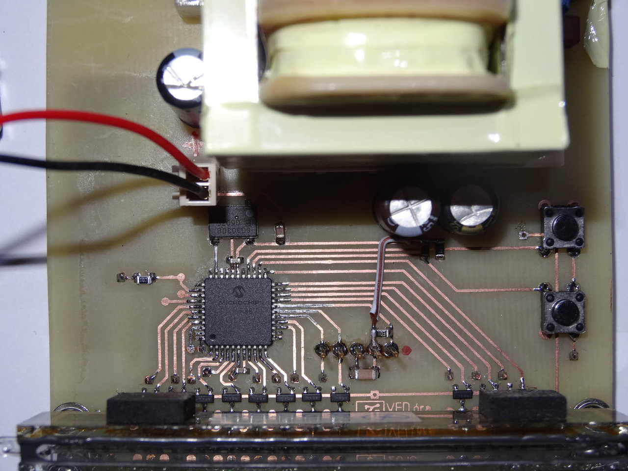

Tekertem egy trafót, és csináltam egy tesz áramkört. A megoldás jól működik.
Mivel a trafó valami oknál fogva nagyon melegedett, csináltam neki egy DC/DC konvertert ugyan akkora területen. Így egy 12V-os dugasztápról megy.

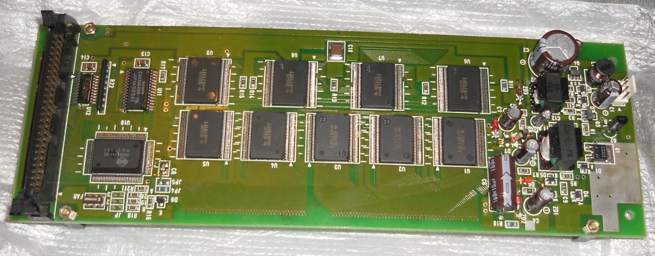

Jó pár évvel ezelőtt hozzájutottam egy Futaba GP1006B05 256x64 VFD-hez, akkor eltettem nem volt időm vele foglalkozni. Most van egy kis időm rá de nincs adatlapom hozzá és a google sem a barátom. Kértem a Futaba-tól, de válaszra sem méltattak. Abban bízom, hogy valaki ismeri vagy van adatlapja és ki tud segíteni.
Adatlapom nincs ugyan, de ötletem van: a csati utáni 3 IC összetartozik, és nem érdemes velük foglalkozni, mert mikrokontrolleres áramkört alkotnak, és ismeretlen a programja. Valószínűleg karakter generátor, meg ilyesmi van benne. Én inkább a 9db nagyon hasonló IC-ről próbálnék adatlapot találni, mert azok valószínűleg valami shift regiszter-kijelző meghajtó kombinációk, és jellemzően kommersz IC-k. A mikrokontroller valószínűleg ezeket hajtja meg, amit te is megtehetsz a saját mikrokontrollereddel.
Jó ötlet, futok vele egy kört mert szerintem ez is járható útnak tűnik.
