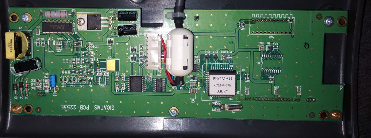

A képen látható vezérlő ismerős esetleg valakinek? Vagy a kijelzó esetleg? Jó volna tudni valamit az életre keltéséről. Bár az MC le van matricázva, de az MC pontos típusa árulkoró lehet mint az LCD-éknél? A matricát már csak holnap tudom lekaparni.
Nem ismerős a modul.
Ha leveszed a matricát, akkor megtudod, hogy ez egy uC, vagy gyári (saját program nélküli) IC. A ROM verzióból én inkább uC-re gyanakszom, ami a rosszabb eset, mert a SW ismeretlen. Mindenesetre az adatlapjából és a bekötésből kideríthető, hogy milyen interfészen kell vele beszélgetni, de a protokoll nem ismert. Szerintem egyébként UART lesz, és az U7 csinálja az 5V/15V átalakítást.
És protokoll nélkül halott az egész?
Ezt hirdetem apróban. Lenne is rá érdeklődő, de amíg nem ismert a vezérlése, addig nem tud vele kezdeni senki, semmit sem.
Nem halott, de sok idő kideríteni.
Kb. olyan, mintha egy angollal kellene beszélned nyelvtudás nélkül: ugyanúgy a szájával beszél, ugyanazokat a betűket használja, európai, mégsem érted... De mondom, ez csak feltételezés, be kéne nézni a matrica alá. A vevő pedig nézze meg, hogy mit vesz. A képekről minden kiderül. Volt már olyan VFD a kezemben, hogy az egyik UART vezetéket a földre kellett kötni, és úgy ráadni a tápot. Ekkor elindult egy demo mód, mentek rajta a betűk, és így ellenőrizhető volt, hogy működik-e.
