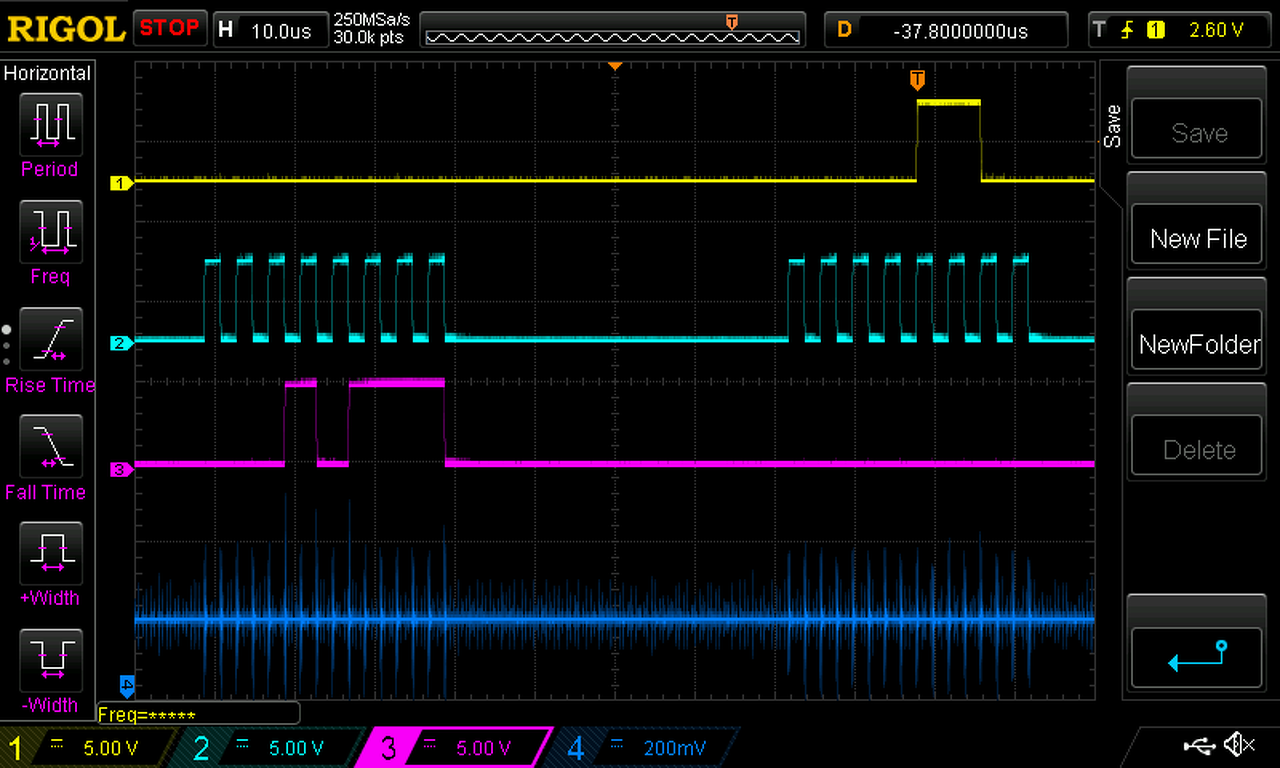

Csatolok még pár képet: Látható, hogy a legnagyobb zavar tranzienseket az SPI órajel élei okozzák és az ADUM1401 izolátorok között lévő kondenzátor melegpontja és a digitális földhöz képest mértem, amihez a táprésznél csatlakoztam. A digitális táp ELKO-ján mérve valamivel mérsékeltebb a zavar, valószínűleg az izolátorokhoz vezető vezetősáv induktivitás és a többi szűrőkondenzátor csillapító hatása miatt.
Színek: lila: DIN, világoskék: SCLK, sárga: DOUT, kék: izolátor MLCC kondi.
Ha a digitális földponton rövidre zárom a mérőfejet, akkor is mér zavart, de n*10mV-os terjedelemben (utolsó kép).

Gondolom ezt még a "nyak1"-en mérted. Azt meg már tudjuk, hogy az Adum-ok szűrése nem volt teljesen jó, ezért nem meglepőek a kialakuló lengések.

Nem a mérő IC okozza a tüskéket, hanem a leválasztó Adum.
(#) Massawa válasza SKY hozzászólására (») Feb 10, 2016 /
Érdekes mérések, csak sajnos hihetetlenek, vagy tényleg nagyon ocska a tápod vagy a huzalozás. Vagy szkop szenved valamilyen feltünési komplexusban.
Ha egy vacak chip ilyen jeleket generálna akkor még ma is detektoros rádion hallgatnánk a notákat.
