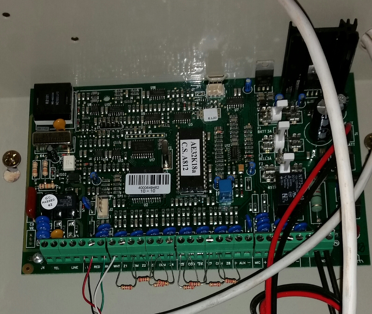

Segitsegeteket kernem egy infra bekotesehez. Mellekelt kepeken lathato a kozpont illetve az infra. Hogyan tudom a legegyszerubben osszekotni? Nagyon koszonom a valaszt elore is.
