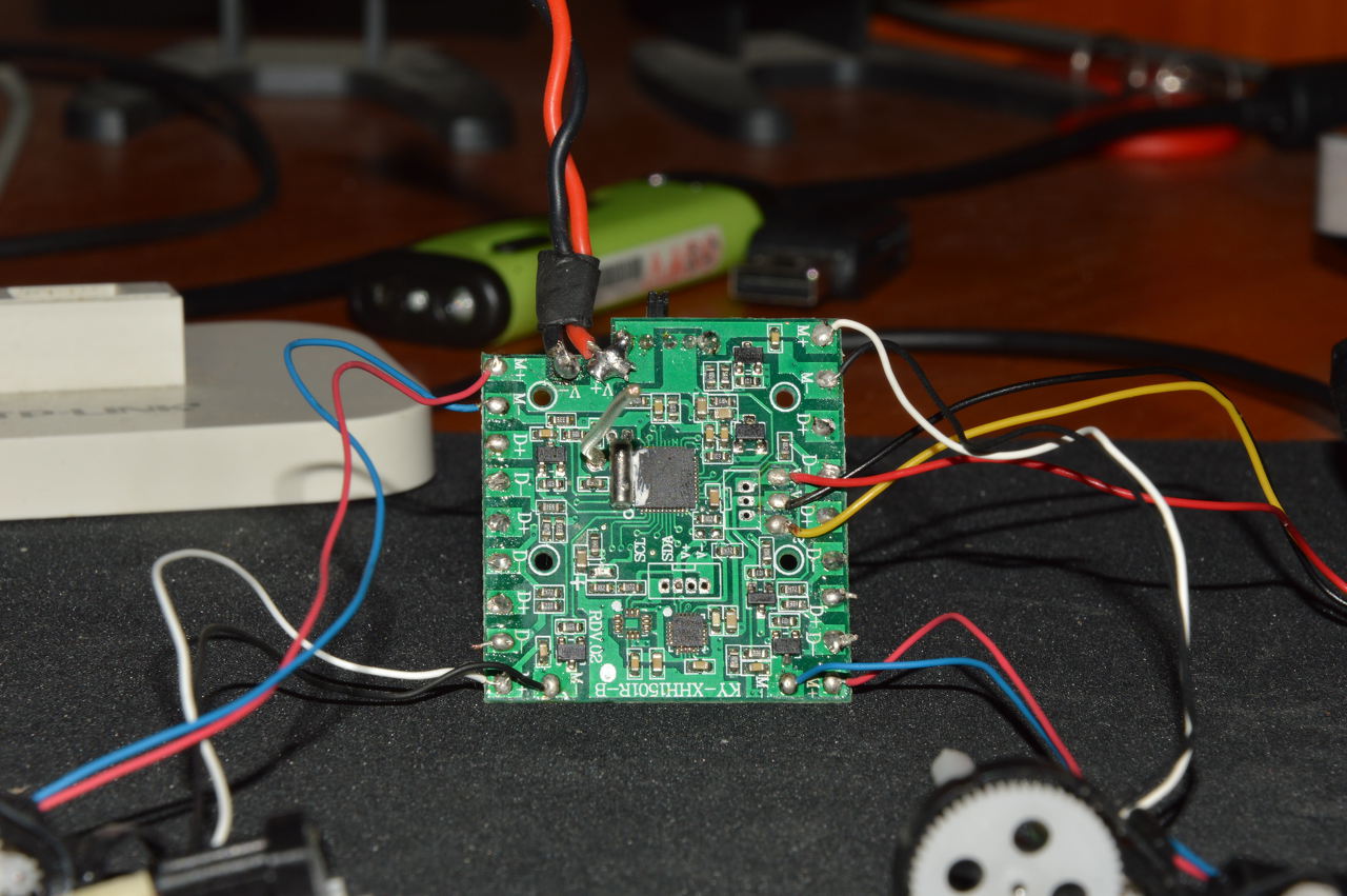

(#) urh hozzászólása Dec 10, 2016 /
Sziasztok! Adott egy III Sky Quest Drone szétszedtem, mert mért ne?!
Kérdésem a következő, mik lehetnek ezek a beforrasztatlan lábak ?
Esetleg PC-re valahogyan nem köthető ?
(#) kocsgab002 válasza urh hozzászólására (») Dec 10, 2016 / 1
Nem értek a Quadkopterekhez, de ez a I²C sin lesz. Gondolom ide lehet a további szenzorokat, érzékelőket felfűzni.
(#) urh válasza kocsgab002 hozzászólására (») Dec 10, 2016 /
Akkor ahogy ezt nézem Arduino-ra lehetne kötni és azzal PC-re, kérdés miket lehetne ott csinálni vele? Vajon a programkódja módosítható?

(#) urh hozzászólása Júl 4, 2017 /
Ez az áramkör egy III Sky Quest Drone Raider lapja. Adatlapot keresek hozzá, az erre megfelelő topicban, de aki esetleg tudja, hogy motorok terén mire képes maximum így ránézésre az kérem segítsen!
Megtudom vele csinálni azt amit a Syma X5C Drone-al csinálnak?
Bővebben: Brushless Motor Upgrade
