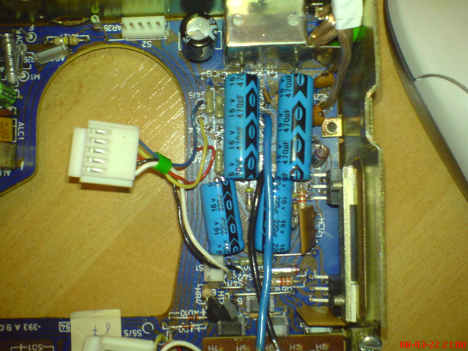

Tuti jól raktad be a kondikat? A csatolt képen kelöltem a mínuszokat.
jaja, tuti jól. Már rájöttem közben én is h meg van jelölve a henger oldala is... poz csúcsánál van egy keskenyebb rész a henger testében... Közben voltam lent emgint autónál és ezt produkálta: szintén fm... Megnéztem, kazival és uanezt csinálja... És azt vettem észre, h kicsi hangerőnél szaggatottan szól, míg ha hangosítok úgy recsegve de legalább szól...

Át kellene nézni a nyákot nagyítóval nincs-e véletlenül fólia szakadás. Ezek a bakelit nyákok nem nagyon szeretik a forrasztást, hamar felválik róla a réz, utánna meg szakad is lefelé. Nézd át a fóliát főleg a cserélt kondik környékén.
Már sajna az 1000mikrofarados (fekete) kondinál sikerült ezt gyakorlatban is tapasztalnom:S Lejött egy kis darab, de megoldottam úgy, h a maradék részét megkapartam h látszódjon a réz és összekötöttem a kondi lábát és a rezet egy pici fémmel (kondi lábfelesleg) és úgy forrasztottam be.
Közben epdig leeht megvan a hiba... Az új kondik hosszabbak mint a régiek voltak és torlódás van:S ![]()

A nyák jobb oldalán lévő gomb a bekapcsoló és egyben hangerősítő gomb, a bal oldalán pedig a skálaállító.
Szerintem arra gondolt amit a képen bejelöltem. Viszont szerintem ezek nem rosszak, mivel ezek kerámia kondik. Inkább a poti lehet rossz.
De melyik potiról beszélünk?:O
A bekapcsoló gombot kellene lekezelni, mivel abba van a hangerőszabályzó is. Én inkább wd40-el fújnám be. Nekem már nem egyszer segített az ilyen gondokon.

Igen ez kontaktspray. Simán csak a be kell fújni a poti tetején lévő kis nyíláson és egy párszor megforgatni a potit. Ha nincs agyonkopva, akkoe hatásos lesz és egy ideig nem lesz vele gond. Ha viszont teljesen kopott akkor kuka és csere. Már ha lehet még ilyet kapni.
