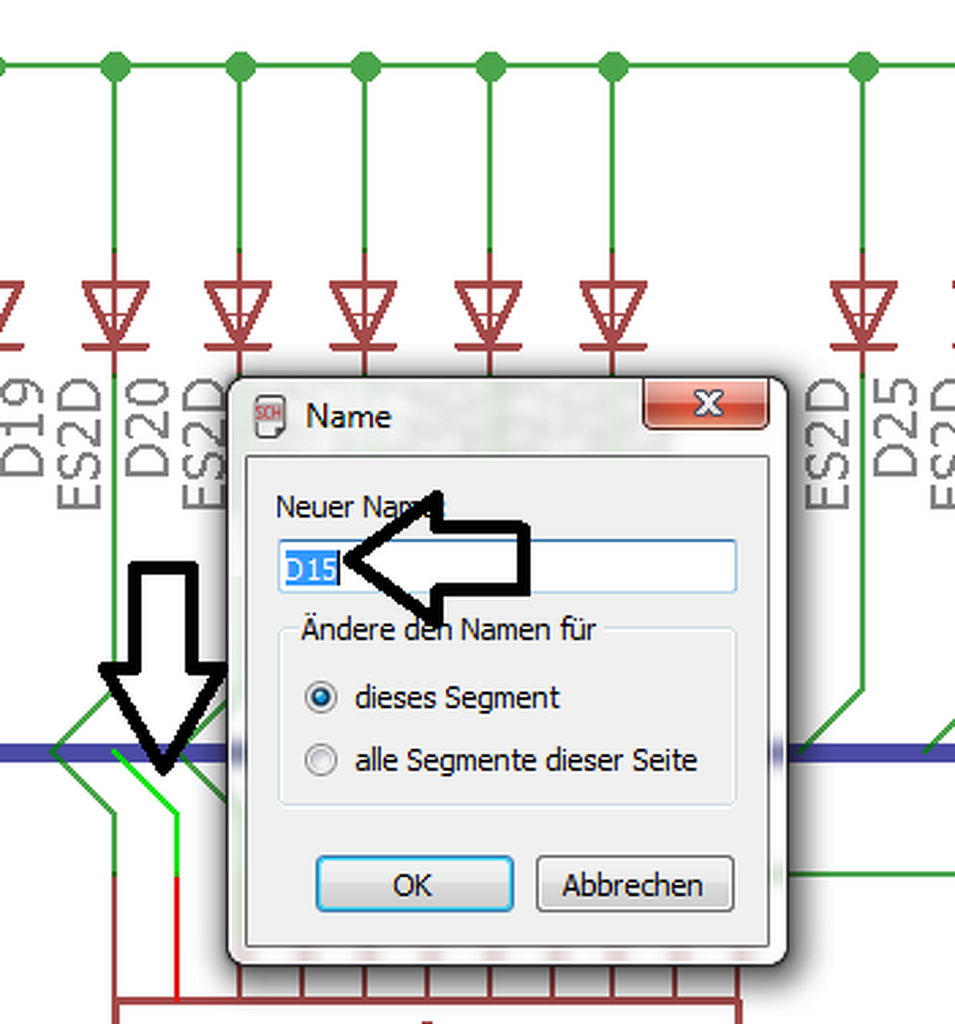

Mi nem jo szerinted ezen?
Ha rámész bármelyik NET kimenetre kiirja a nevét pl D15 Ugyanez a D15 megjelenik a BUS másik végén is az 15.LED-n ( ha ez nem lenne, akkor már elöre sikoltozna, hogy a vezeték nem megy sehova.)

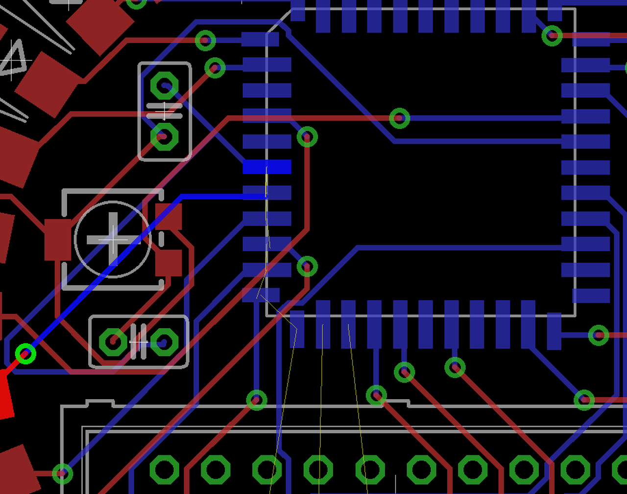

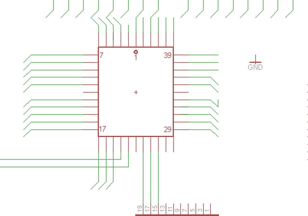

A kapcsolási rajz szerintem jó. Tök mindegy, hogy milyen sorrendben érnek a netek a buszhoz. LED adott pinje hozzá van kötve egy nethez annak van egy neve. IC adott lába hozzá van kötve azonos nevű nethez aminek ugyanaz a neve akkor az össze lesz kötve függetlenül attól, hogy hol végződik a net vége. SHOW parancs a barátunk ilyenkor. Ld. nets.png

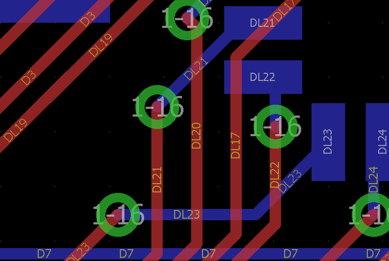

A brd-ben meg ha jól látom az volt a probléma, hogy nem használtál ratsnetst vagy át lett rajzolva a kapcsrajz, így olyan mintha offsetelve lett volna beroutolva (minden vezetőság az IC felé a szomszédos padre van bekötve). SHOW parancs itt is segít.

A gond a kolléga által készitett alkatrésszel (MM5451) volt ( nem tudom miért, mert minden jol nézett ki rajta). Az általad berakott rajzon is van valami hiba a PLCC, a bal oldali sarok 3 lába össze van kötve ( sárga rip), ha jol emlékszem a chip 39, 40 ill 41. lába. Nekem is ilyen hibák jelentkeztek, illetve teljesen hiányzo összekötések (a sárga vonal), holott a kapcs. rajzon jonak látszottak. Az viszont tény, hogy amint kicseréltem az MM rajzot egy ugyanolyan tokozásu Atmel-re, egyböl sok minden megjavult (ill a hiba lista valos volt, ami korábban nem). igy be tudtam fejezni a tervet. Ezért gondoltam, hogy valamilyen baj van vagy az alkatrész rajzzal vagy a beállitásokkal, amiért nem ismeri fel jol a rajzot. Ami érdekes a Te NyAK-don, hogy a sarki lábak 39,40 kisebbek mint az Atmel PLCC rajzán. Nekem pont ezeken a lábakon voltak a gondok.
