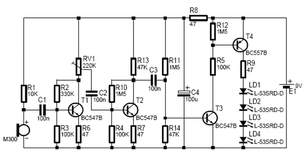

Már megint itt a kapcsolás amit megépítettem. Csak annyi kérdés, hogy mit kellene módosítani rajta, hogy még inkább csak a mély hangokra működjön? Köszönöm a válaszokat!
Hello! Elsőként az 100nF-os kondikat cseréld ki 1µF-ra, és az első tranyó kollektora és a GND közé tegyél egy 4,7nF-os kondit. És akkor nem az alsó határfrekvencia lesz a 400Hz, hanem a felső..

Megépítettem @lajos1969 tervét. Viszont nem működik! Ami feltűnt, hogy az általa feltöltött képen van egy tranzisztor, ami a terven nincs, illetve a trimmer potméter nincs bent. Ez lehet a gond? Előre is köszönöm!
Ez egy feleslegesen megbonyolított kapcsolás, tele átgondolatlan részekkel, fokozatokkal. Az a csoda, ha egyáltalán működik...

A trimmer nem kell bele, helyette ott a poti /bal oldali a képen/! A tranyó nem fontos bele, az utolsó nyák jó nekem is az van megcsinálva. Így megy most is. Bővebben: Link
Én ezt a kapcsolást néztem... de itt 4 LED van sorosan kötve. Ha több LED-et akarok rá kötni akkor a sorba kötött LED-ekre párhuzamosan kössem? És hova és mekkora ellenállást tegyek?
Szerintem felejtsd el ezt a kapcsolást, csomószor került már elő de szerintem még nem volt olyan ember akinek működött. Úgy gondolom ha ezt a kapcsolást építed nem nyúlhatsz félre, tudom picit más de könnyen át lehet alakítani, az előtét ellenállások módosításával több ledet is tehetsz be.
