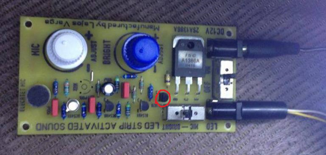

(#) lajos1969 hozzászólása Júl 8, 2016 1 /
Már megint itt a kapcsolás amit megépítettem. Csak annyi kérdés, hogy mit kellene módosítani rajta, hogy még inkább csak a mély hangokra működjön?
Köszönöm a válaszokat!
(#) proli007 válasza lajos1969 hozzászólására (») Júl 8, 2016 /
Hello! Elsőként az 100nF-os kondikat cseréld ki 1µF-ra, és az első tranyó kollektora és a GND közé tegyél egy 4,7nF-os kondit. És akkor nem az alsó határfrekvencia lesz a 400Hz, hanem a felső..
A hozzászólás módosítva: Júl 8, 2016
(#) lajos1969 válasza proli007 hozzászólására (») Júl 8, 2016 /
Köszi szépen!
Holnap ki is próbálom!
(#) trickentrack hozzászólása Aug 29, 2016 /
Megépítettem @lajos1969 tervét. Viszont nem működik!
Ami feltűnt, hogy az általa feltöltött képen van egy tranzisztor, ami a terven nincs, illetve a trimmer potméter nincs bent. Ez lehet a gond?
Előre is köszönöm!

(#) lajos1969 válasza trickentrack hozzászólására (») Nov 25, 2016 /
Bocs csak most látom a reagálást!
A trimmer nem kell bele, helyette ott a poti /bal oldali a képen/!
A tranyó nem fontos bele, az utolsó nyák jó nekem is az van megcsinálva.
Így megy most is.

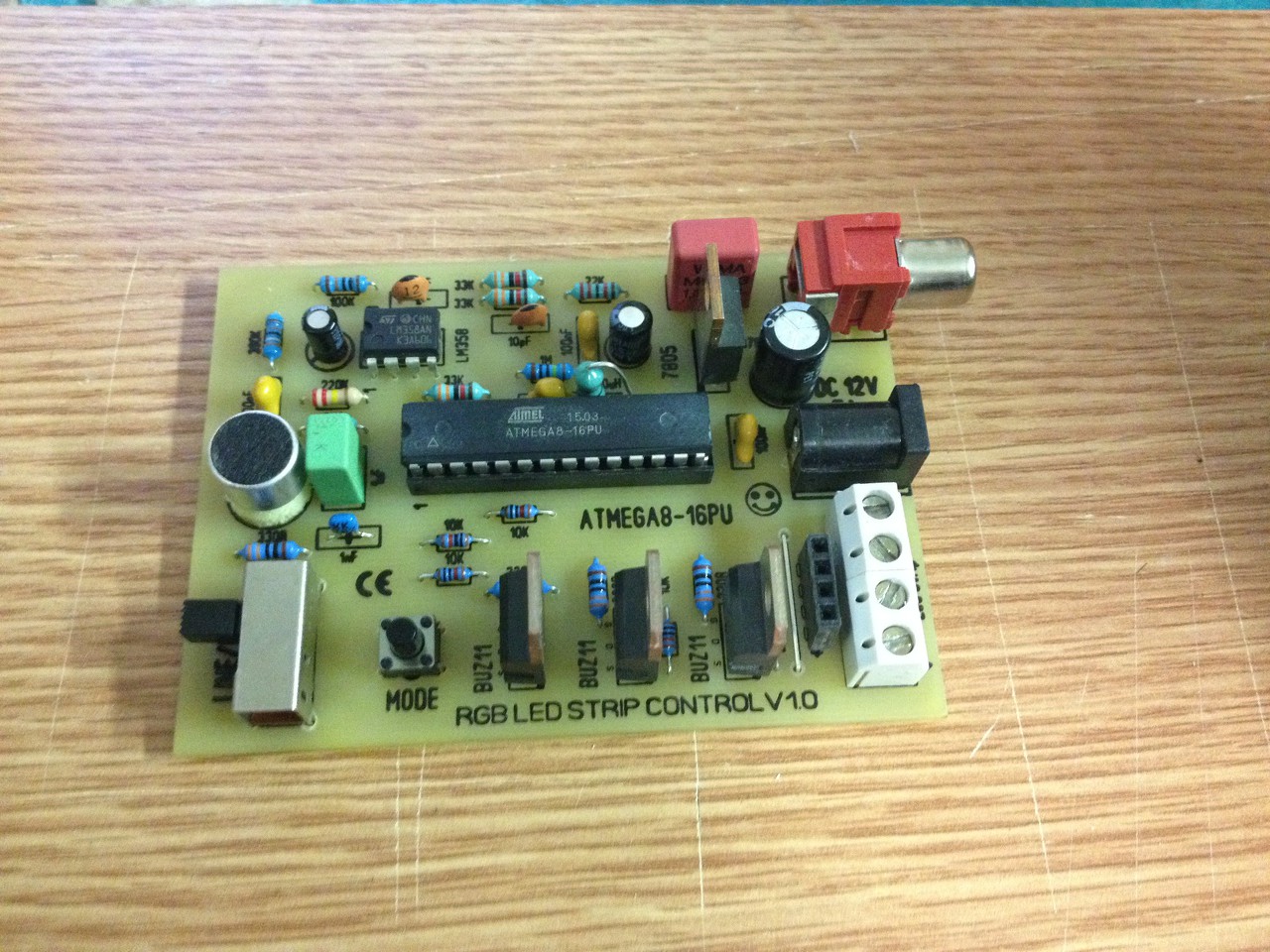

(#) lajos1969 hozzászólása Nov 26, 2016 /
Csak van vele egy kis gond borzasztóan nagyon erősíti a basszust! / most pont ez nem jó/
Valami megoldás?
Az egyik módban ez kell pont de a másik zene módban elnyomja nagyon a másik két színt!

(#) lajos1969 hozzászólása Nov 27, 2016 /
Ilyen lett!
(#) misi93 válasza lajos1969 hozzászólására (») Nov 28, 2016 /
Szia. Esetleg a programja publikus? Át lehet forgatni arduinora? ( csak azért kérdezem mert AVR mindkettő tudtommal).
(#) lajos1969 válasza misi93 hozzászólására (») Nov 29, 2016 /
Csak a hex van meg az oldalon!?
(#) misi93 válasza lajos1969 hozzászólására (») Nov 30, 2016 /
Úúú már látom azért köszi
