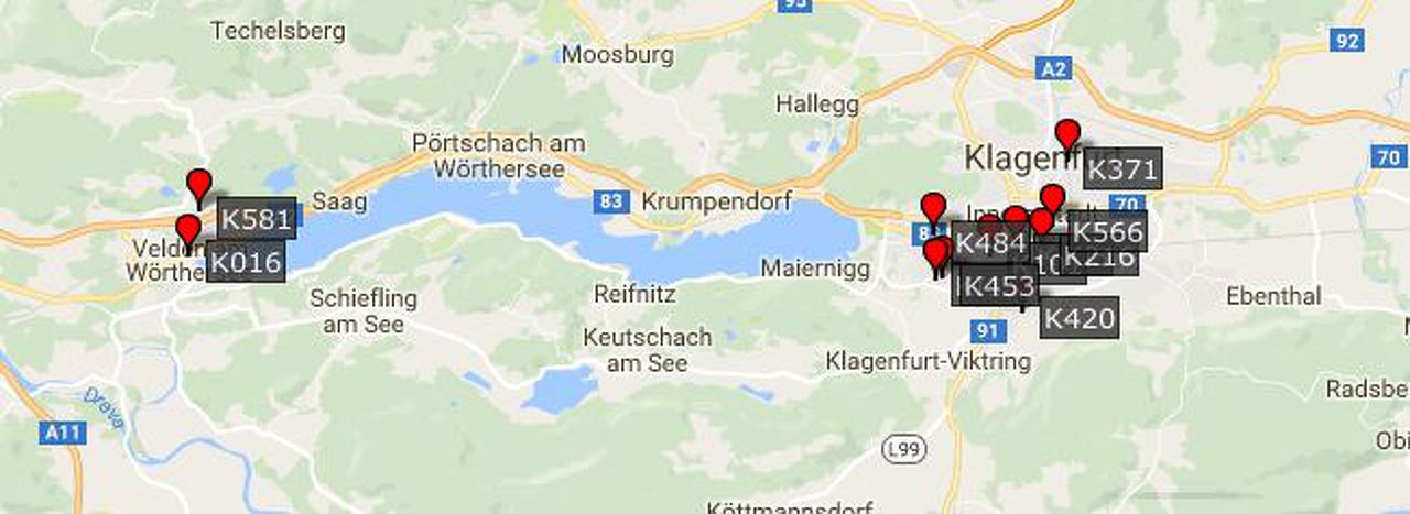

Én csak pontokat szoktam megjeleníteni, ezzel: GPS visualizer.
Igen ezekből is van pár. Ha már webes, nekem ez jobban tetszik.
Legszebbek azok a Tracker programok, amik térkép nélkül jelenítik meg az útvonalat. Nem is értem, hogy mire jók. Ráadásul az Open Street Map teljesen ingyenes. A hozzászólás módosítva: Szept 22, 2016

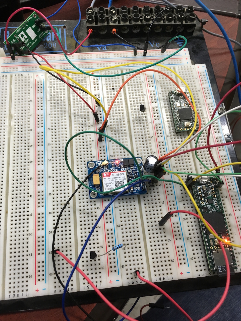

Szeretnenk egy SIM800L EVB gprs modult egy pololu D24V60F5-el taplalni. Olvastam, akar 2amp-ert is felvesz a modul. De sajnos egyszer megy egyszer nem vele es ujraindul, pedig a pololu 6A-t tud. Tettem mar be 470uf kondenzatort is, de meg igy sem akar menni biztonsagossan. Miert van ez? Koszi
Oszcilloszkóppal kell ellenőrizni a tápfeszültséget, könnyen lehet, hogy sokkal jobban hullámzik a tápegység kimenete, mint kellene. Vagy, maga a tápegység kelt maga körül olyan elektromágneses zavart, amitől a modul újraindul.
A tapegyseget kb 30 cm-re tavolabb raktam, de igy is jelentkezik a hiba. Az antenna is kb 20 cm tavolsagban van. Most beleraktam 2db 470 uf kondenzatort (parhuzamossan) de igy is ujraindul. Nincs valami otletetek mas tapra? hasonlo mereture mint a pololu? Koszi
Azt lehet kérni, hogy beteszed,/belinkeled a kérdezett eszközök általad úgyis rendelkezésre álló adatlapját? Persze, meg tudom keresni én is, meg a többiek is külön-külön... Idézet: „De sajnos egyszer megy egyszer nem vele es újraindul, pedig a pololu 6A-t tud.” Én azon csodálkozom, hogy "egyszer megy" Egy GSM modul nagyon nagyot tud rántani tápon. Polulu szerintem nincsen felkészítve ennyire durván dinamikus terhelésre. Ajánlom figyelmedbe az modul adatlap 4.1 fejezetét (bár ez nem ugyanaz a modul, de a lényeg ugyanaz...). Majdnem mondtam, hogy oszcilloszkópot a tápra. Dinamikus viselkedést nagyol lerontja a "mókolt" próbakapcsolás, nem megfelelő alkatrészek, stb... Sok sikert!
Első lépésként kösd egy biztosan jó tápegységre. Ha lehet, akkor labortápegység legyen, azon azt is látni, mennyit fogyaszt. Az ilyenek, mint a polulu nem biztos, hogy eléggé stabilak, tehát hiába is vennél hasonlót, könnyen megjárhatod azzal is, már ha a tápegység a hibás. Hány volt kell egyáltalán a modulnak? Ha jól emlékszem, valahol 4 V környékén lehet az üzemi tápfesz.
Próbáltam én más hasonló GPRS modult sokkal gyengébb tápegységről, ment szépen. A modulhoz alehető legközelebb 4,7 - 10 µF-os kondenzátort tegyél, még közelebb pedig egy 100 nF-os kondit. A nagyobb pufferek lehetnek távolabb.
Persze:
https://www.pololu.com/product/2865 http://irishelectronics.ie/SIM800L-V20-5V-Wireless-GSM-GPRS-MODULE Biztos tapon jol, megbizhatoan mukodik. Mellekletben foto. Koszi!
A modul 5V-ot ker
Idézet: Akkor mi a kérdés? „Biztos tapon jol, megbizhatoan mukodik.”
Egy "asztali" tapon bent a szobaban. De az autoban szeretnem hasznalni, illetve egy kisebb dobozba osszeepiteni, ezert szuksegem lenne egy pololu meretu tapegysegre amivel megfeleloen mukodik. Az miert van, hogy a 470 uf kondenzatorral sem megy? Vagy tudtok ajanlani valami mast?
Ezek az eBay-es kis tápegységek (és társik) nem túl jók ilyen érzékeny szerkezetek meghajtására. Én csinálnék 7805-ös stabilizátorral tápegységet, annak nem zajos a kimenete. Egyéb info: Bővebben: Link.
A problemam a sajat tappal, hogy sajnos eleg biztonsagosra kell csinalnom. Tehat, lennie kell benne rovidvarvedelemnek, forditott polaritasvedelemnek stb.
Es ezt mind tudja a pololu. Nem utolsosorban, inkabb a programozashoz ertek, ezert inkabb probalkozom nem feltalani ujra a spanyol viaszt. Inkabb probalok modulokbol epitkezni. Kerdesem, ha holnap vennek nagyobb kapacitasu kondenzatort van eselye, hogy mukodik vele? Ha igen mekkorat vegyek? Koszonom megegyszer.
Olyat vegyél, mint amilyet írtam (hátha segít). Valószínúleg a nagyfrekvenciás zavarok jutnak át a kondenzátorokon. Az ilyen zajt legjobb LC szűrőkkel lenyeletni, de ez is növeli a fizikai méretet.
Ha a GPRS modul nem kapcsolódik fémesen az autó villamos rendszeréhez a tápbemeneten kívül, akkor a 7805 elé rakhatsz egy egyenirányító hidat, így mindegy lesz, milyen polaritással kapcsolod a 12 V-ra. Maga a 7805 kimenetére rakhatsz biztosítéskot, a tápegység bemenetére is mehet egy, zárlatkor úgy is kiég. Ha szivargyújtós csatlakozást szeretnél, akkor vegyél olyan csatlakozót, ami eleve tartalmaz biztosítékot vagy annak a lehetőségét. Pl.: HEStore. Nincs mese, a stabil működéshez nem csak stabil program kell..
koszi, holnap megnezem
