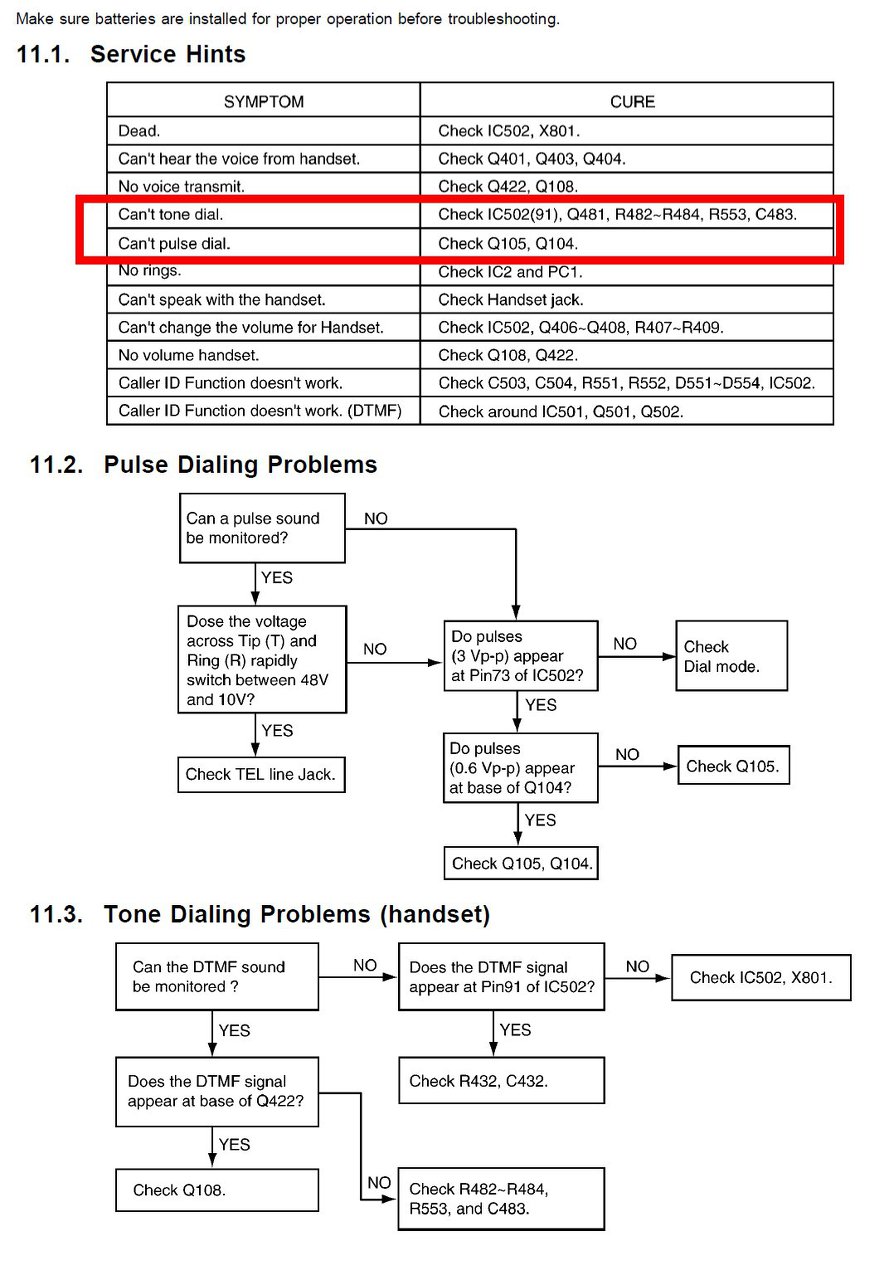

Telefonos(vezetékes) szakértőktől kérnék segítséget. Panasonic KX-TSC11 HGW telefon nem hív. A fenti telefonkészülékről hívást kezdeményezni nem lehet. Kiírja a hívott számot a kijelzőre, majd számlálja az eltelt időt,de ténylegesen nem hívja a számot. Minden más funkciója tökéletesen működik. (a telefon hívható kicsöng és beszélhető rajta) PIN kódos híváskorlátozás és billentyűzár nincs bekapcsolva. Factory resetet megcsináltam,de semmi változás. Valakinek valami ötlete? Üdv:
Hát nem tudom, de a dokumentáciotól erös hiányérzetem lett. Hol jut ki a hivás a LINE csatlakozokra? Onnan a rajz szerint elmegy a jel a RINGER nevü blokkra (csengetés), a kagylo jelellátására meg a mikrofonerösitöre, alul meg a CPU C-ID bemenetre ( caller ID - számkijelzö). Semmi mást nem látni, pedig a vonalra vagy impulzusoknak vagy DTMF jeleknek kellene menni. Egyikre sincs utalás a rajzon.
Ha meg van a SM, akkor a 25. oldal.
Letöltöttem a service manualt. 25 oldalon megtaláltam mik okozhatják ezt a problémát ,ahogy Inhouse átküldte. Tone üzemmódba átnéztem a jelzett alkatrészeket,de minden jónak tűnik. SMD kondikat is kimértem de itt se találtam problémát. Q481 tranyó nincs beépítve eme készülékbe(a rajzon is ez szerepel). De a hibát nem találom. |
