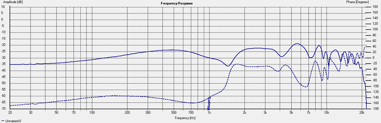

Még szeptemberben kezdtem el felújítani a hangsugárzóimat. Itteni topikbeli segítséggel lettek kiválasztva a hangszórók (17R634A és Vifa BC25TG-15/04) és megtervezve a hangváltó is. Most jutottam el odáig, hogy végre össze lett rakva az egyik doboz. Leírnám a tapasztalataimat és szeretném kikérni a véleményeteket, tanácsotokat. Csatoltam a váltó rajzát, ezen a kapcsoláson az alábbi módosítás történt: az R1 6,0 ohmra változott az R2 pedig 4,1 ohmra. A magassugárzó fordított polaritású bekötésére odafigyeltem, a rajz szerint kötöttem be. Úgy veszem észre, hogy a mély nagyon szépen és markánsan szól, a magas pedig kellemesen lágyan. Viszont valami nem tökéletes, néha, bizonyos zenerészeknél nagyon természetellenesnek érzem a hangzást. Nehéz megmondani, hogy pontosan mi nem tetszik benne, pedig jópár különböző zenét meghallgattam, hogy rájöjjek mi a gond és nem is vagyok egy vájtfülű emberke. Talán a következő megfogalmazás áll legközelebb a valósághoz: a középső frekvenciákon valami nem tökéletes, mintha sistergésszerű torzítás jelentkezne néha. Kísérletként feltelepítettem a HOLMImpulse programot és végeztem pár mérést. Sajnos csak egy nagyon gagyi mikrofonom van, egy mikrofonos fejhallgató mikrofonját használtam, mindenféle kompenzáció, kalibráció nélkül. Szerintetek lehet bármi értelme egy ilyen mérésnek? Mindenesetre méregettem és csatoltam az eredményt. A Freq 01 grafikon az első mérésem eredménye. Ezek után kíváncsiságból megcseréltem a magassugárzó polaritását, úgy, hogy a rajzzal ellentétben a pozitív csatlakozója ment az R1/R2 közös pontjára. Így készül a Freq 02 grafikon. Nekem laikusként annyi tűnik fel, mintha a fázismenet egy kicsit "összeszedettebb" lenne. De fogalmam sincs, hogy ez hangzásban mit is jelenthet. Lehet, hogy a nagyon széteső fázismenet miatt volt az a természetellenes hangzás az eredeti kapcsolásban? A második mérés után meghallgattam megint jópár zenét és így határozottan jobban tetszik a hangminősége! Kíváncsi lennék a javaslataitokra. Szerintetek akkor hagyjam így, nem invertált polaritással a magassugárzót? És tanácsolnátok még bármi más változtatást esetleg a hangváltón?

Párszor már leírtam véleményem erről a hangváltóról, úgy ahogy van ez kuka. Sokat kisírleteztem én is régebben, egy mezitlábas huzal nem fog szépen szólni, hogy finoman fogalmazzak. Bár sok fórumtárs szerint a legjobb megoldás közre vágni egy olcsó 5W-ost azt hagy szóljon...
Gyenge rezonáns középtartomány. Az 1mH az még elmegy a mély előtt de egy sima soros kondi...
Köss es párhuzamos ~1mH tekercset az 5.6 µF után. Esetleg a 5.6-ot is lehet növelni ~9µF ig. Csak kis hangerőn próbáljad , és mindig csak az egyik dobozt. A balansz potival jobbra-ballra hirtelen áttekerve jól lehet a különbséget majd hallani.
Emlékszem ezt a párhuzamos tekercset voodoo is tanácsolta korábban, de itt többen elég határozottan leszavazták.
Pontosan hova tegyem az 1 mH-s tekercset, a C3-R1 közös pontja és a föld közé, jól értem? Ez a tekercs jó lehet? Bővebben: Link És a magassugárzó polaritását szerintetek hagyjam így, helyesen, vagy fordítsam vissza a rajz szerint invertáltra?

Pontosan oda. A magasugárzó bekötése az erdeti váltó szerint helyesen invertált , viszont ebben az esetben polarítás helyesen kell majd bekötni.

És szerinted a belinkelt tekercs jó lehet akkor?
1,0mH tekercsnek a magasnál nincs értelme, az olyan, mintha ott sem lenne, tehát fázist fordítani sem kell emiatt. Az elsőrendű szűrés jó itt, nem terheli a magasat fölöslegesen. Valami más lesz a probléma. A mérésekből sajnos nem sok látszik, csak az, hogy a szintek talán rendben vannak.
9µF a felüláteresztőnél már sok. Nincs szükség ilyen alacsony töréspontra.
Akár jó is lehet. D0,6 huzal már ide elég. Több kisebb értéket is lehet sorosan kötni az értékek összeadódnak. Ezzel mélyebbre engeded a magasat , hogy legyen valami középtartomány.
Vagy simán vedd ki a mély elött levő 1mH tekercset a másik dobozból , a próba kedvéért. Idézet: „Nehéz megmondani, hogy pontosan mi nem tetszik benne, pedig jópár különböző zenét meghallgattam, hogy rájöjjek mi a gond és nem is vagyok egy vájtfülű emberke. Talán a következő megfogalmazás áll legközelebb a valósághoz: a középső frekvenciákon valami nem tökéletes, mintha sistergésszerű torzítás jelentkezne néha.” A mélyközép elötti tekercs értékének növelésével, vagy a váltó másodrendűre való áttervezésével szünni fog. Lássuk be a középtartomány nem erőssége az említett hangszórónak.

Kíváncsiságból ki is próbáltam azonnal, a másikból kivettem az 1 mH tekercset és betettem az elsőbe ahogy tanácsoltad. A magassugárzót hagytam polaritáshelyesen. A hangzás így most sokkal jobban tetszik! Gyakorlatilag nem hallom többet azt a sistergős zavart a középtartományban. Most erre a hangzásra azt is mondhatnám, hogy maradhat így véglegesen, nekem ez már jó lenne. Viszont csináltam így is egy mérést, és az azt mutatja, hogy 1,5 kHz-en van egy szép lyuk. Ez nagyon gáz szerintetek? Valamin megpróbáljak még esetleg változtatni hogy ne legyen az a mély lyuk ott középen? Más kondenzátor érték? Vagy kisebb párhuzamos tekercs? A hozzászólás módosítva: Dec 18, 2016
