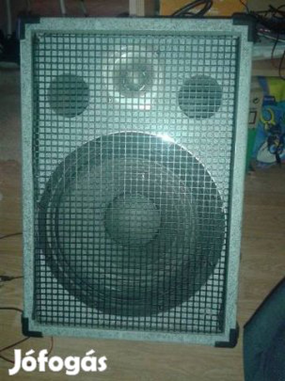

Sziasztok! Valaki betudná azonosítani a képen látható hangfalat? A párját szeretném megszerezni de a google nem talál semmit róla
![]() Valaki tud segíteni fontos lenne ![]() Köszönöm előre is.
Én fb-n láttam ezt a hirdetést,szerintem majdnem reménytelen ,hogy még egy (1db) ugyanilyet szerezz.Hirdess djborze-n.
