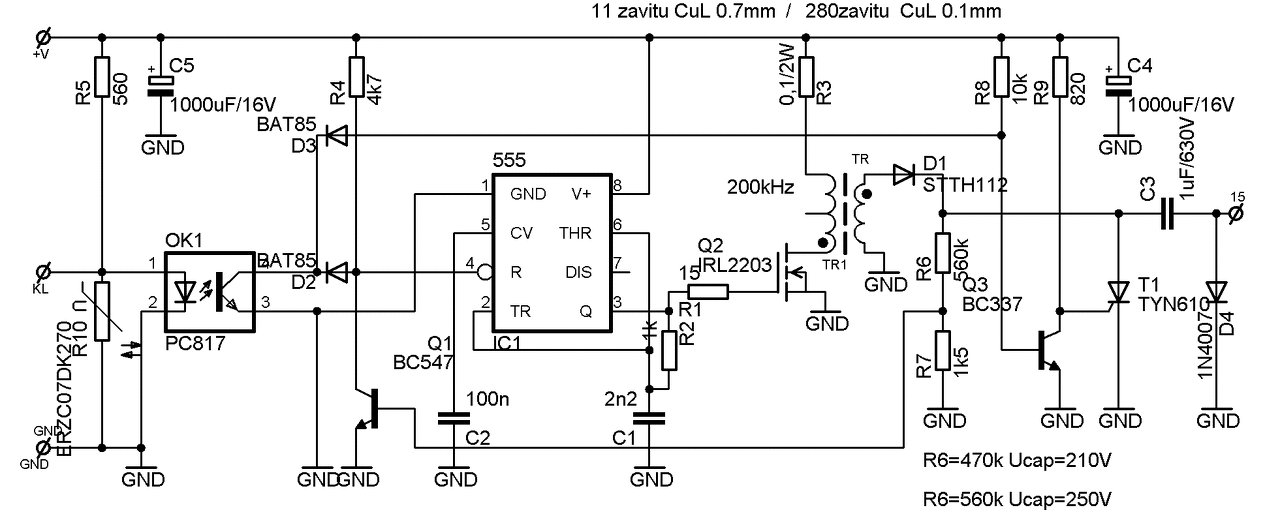

Sziasztok. Kérdésem a következő lenne: lehet-e kombinálni a tirisztoros és a HALL szenzoros gyújtást? Tehát adott volna egy HALL szenzor a motorban (4 ütemű),és volna egy kicsi nagyfeszültséget keltő áramkör ami mindig feltöltené a tirisztor felőli nagyfeszkondit,amit aztán a HALL szenzor jelére a tirisztorral rásütünk a gyújtó tekercsre,ezzel keltve szikrát. Nem szükséges hogy magas fordulatot bírjon mert egy elég alacsony fordulatú motor gyújtása lenne. Remélem elég pontosan adtam meg mindent ahhoz hogy segíteni tudjatok.

Persze lehet csak a Hall megfelelő vezérlésére kell ügyelni hogy felfutó vagy lefutó élt használod majd szikra képzésre. Íme pár megvalósítható áramkör :itt konstruktőr megszakítóval vezérli a bemeneti optocsatolókat ami ugye felfutó élnek felel meg. De a optocsatolóknak köszönhetően a Hall illesztése bárhogy megoldható. Csak válaszd ki melyik neked a szimpatikus áramkör és majd segítünk megszakítósról átalakítani.
Kiválasztottam ezt a kapcsolást (talán mert a kommerszebbnek számító 555-öst használja.) A fet a trafónál nem lehet IRFZ44N? Ha jól sejtem a V+ az 12V nem? (bár az sem jelent gondot ha 6V).
Az IRL2203-nak van valami könnyebben beszerezhető verziója? (Nem találtam hestore-on sem.

Mosd milyet szeretnél CDI vagy TCI-t, mert a hozzávaló gyújtó transzformátorok között óriási különbség van.
TCI akkor meg már IGBT-s kell készíteni: Bővebben: Link Bővebben: Link
Nekem a tranzisztoros egyszerűbb jobban bejön. Komoly gyújtást nem szeretnék egy ilyen motorhoz készíteni,akkor leszerelném egy robogó CDI-jét. A végtranzisztor gondolom lehet sorvég TV tranyó is? Az újabb típusú TV-k tranzisztora is jó lehet ide? Az utolsó kérdés az építés előtt talán a zénerekkel vívott harcom. Nem biztos hogy jó ide a VR-150 cső nem? Módosítottam a rajzot a meglévő alkatrészekhez.

Készítsd el valamelyik linkelt cdi áramkört, mert ez a tranzisztoros gyújtás azokhoz képest áramzabáló, melegszik is rendesen, és a gyújtótrafója se épp kis darab, nem fog beilleni a környezetébe, pláne, ha a modell lépték kis méreteket realizál.
Az áramzabálás sem túl nagy gond,az egész gyújtás rész a talpazatban fog elhelyezkedni,de amennyiben a tranzisztoros működik akkor maradnék ennél (ehhez az utolsó zénerek kivételével minden megvan,bár a HALL szenzort még ki kell mérnem).
A zénerek feszültségét, a tranzosztor max feszültség tűrése adja kb. Magyarul ha tud 400V-ot, akkor 2db 200V-os zénert rakol rá és annyi.
A 2SC5302-nek a CE feszültsége 800V, akkor ennek is jónak kell lenni az áramkörbe.
