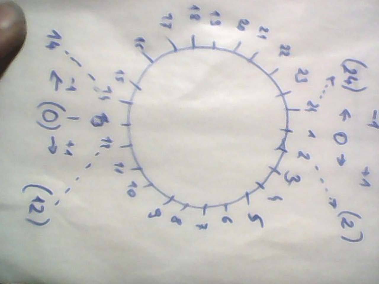

(#) fater0827 válasza Pali79 hozzászólására (») Dec 2, 2016 /
Bocsi a bele vaú !
Ha ti 14,4 fok/kiosztásról beszéltek akkor 25 vágányról szól a fáma .
Küldök egy csúnya rajzot , 2 helyzetről ( 0 és +/- 1 sín ) ) .
A PIC stb program ? , Szembe fordítás b/j 12 max sin lehet .
Direkt szembe tettem (180 fok ) a második esetet !
Kérem lőjetek le ha megzavartam valakit ( smile de mit ? ) !

(#) Poli válasza fater0827 hozzászólására (») Dec 2, 2016 /
Szia Fater!
Most arról értekeznek, hogyan lehetne megoldani a motorvezérlést az oda-vissza forgatásnál. Az 1,8°-os lépésszögű stepper 14,4°-30,6°-45°-59,4°-75,6°-90°-ra...(8-17-25-33-42-50 lépés) áll be egész lépésnél, tehát egy teljes körnél 24 megálló van, ebben az esetben egy 240mm átmérőjű kör kerületén 15°-nál -0,91mm, 30°-nál +1,26mm az eltérés, a sínkorona szélessége 0,95-1mm között van típustól függően H0 méretarányban. A legjobb közelítést 1/16 lépéssel lehet elérni. A korong oda-vissza forog tetszőleges pozícióból- tetszőleges pozícióba, a lépésszámok látszólagos kuszasága még bonyolultabbá teszi a programozást.
Egy 7,5°-os lépésszögű motorral egyformák lennének a lépésszámok, pontos beállást lehet elérni, ha esetleg direkt hajtással túl gyors, vagy nagyon rángat, akkor pl. 1:10 áttétellel le lehet lassítani és a rángatás is megszűnik, a motort talán még előnyösebb is lenne felszerelni a korong gödör oldalára. (Ezekben a motorokban alapból van áttétel.)
