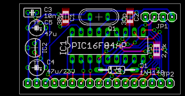

(#) gulasoft hozzászólása Márc 28, 2008 /
Ha itt tartunk arra hogy veszem rá, hogy a lehető legkevesebb helyen használja a másik oldalt, és átkötésnél az alkatrésztől egy icipicit messzebb csináljon egy átkötést a másik oldalra, mert állandóan az alkatrészlábtól vinné a másik oldalon a vezetéket, ami persze furatgalvanizált nyáknál nem probléma, csak hát otthon nem annyira jellemző a furatgalvanizált nyák.

(#) Frankye válasza gulasoft hozzászólására (») Márc 28, 2008 /
„arra hogy veszem rá, hogy a lehető legkevesebb helyen használja a másik oldalt”
A DRC-ben megadhatod, hogy "mennyibe kerül" a Top layer használata. (Fejből meg nem mondom, hogy melyik fülön van, de van egy olyan rész, ahol fel vannak sorolva a dolgok, mellettük egy-egy érték, mint a Via, a Top layer, a Bottom layer, stb. Ha a Top layert jó magasra állítod, akkor nem "szívesen" fogja használni.
„átkötésnél az alkatrésztől egy icipicit messzebb csináljon egy átkötést a másik oldalra, mert állandóan az alkatrészlábtól vinné a másik oldalon a vezetéket”
Ezt is itt lehet szerintem megbuherálni, mert ha a "Via" értékét alacsonyra állítod, akkor igyekezni fog a Bottom layeren vezetni (persze csak akkor, ha közben a Top layer "dárga").
(#) gulasoft válasza Frankye hozzászólására (») Márc 28, 2008 /
Mellékelem a képet, megadtam, hogy lehet rajta 100 via, 99 a top cost mindenhol 30 volt a via cost, de az alsó tüskesornál még igy is elb...
Hogy veszem rá, hogy semmiképpen se csináljon ilyet, mert ezt képtelenség beforrasztani!!!!

(#) PCB válasza gulasoft hozzászólására (») Márc 28, 2008 /
Szia !
Bocs, hogy beleszólok, de több sebből is vérzik a rajz.
Hirtelen nézve kb7-8 via szükségtelennek látszik, plusz az Y elágazás...stb hát......
(#) gulasoft válasza PCB hozzászólására (») Márc 28, 2008 /
hát szerinted én raktam bele??????? Nem az autorouter, de bezzeg ahova kéne oda nem rakott! Ez a bajom, hogy magyarázom meg neki, hogy alkatrészlábat ne próbáljon toppal kötni!
Szia !
„hát szerinted én raktam bele??????? Nem az autorouter, de bezzeg ahova kéne oda nem rakott!”
Igen, és most kellene annak jönni, hogy manuálisan rajzolod tovább. Ugyanis egy olyan program sincs ami tökéletesen a te elgondolásodat fogja tükrözni.
(Program nem gondolkodik, neked kell helyette)
Program adott egy alapot, manuálisan javítsd és alakítsd olyanra amilyenre te szeretnéd, mert ahogy minden programnak ennek is meg van a maga hibája. Nem egy nem kettő.....
Ha szabad ezzel a képzavarral élnem "Ne várd hogy a sültgalamb berepüljön"
